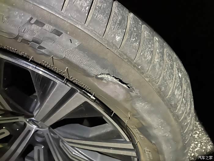

11月13号晚上8点左右,一个人开车去成都天府机场接人。当时路段车辆并不太多,就基本保持在快车道以120的时速巡航。车行至成都二绕距机场60公里左右时,突然感到压到了什么东西,车底“砰”的一声!车身一晃,马上意识到爆胎了!赶紧把稳方向,点了脚刹车取消了巡航,看后视镜身后没有车,打开转向灯慢慢往应急车道靠,最后大概滑行了1000米左右把车停在了应急车道。拿起手机下车,首先看的左前胎,没事;然后右前胎,没事。绕到车尾,发现左后胎已经完全瘪了!
瘪瘪的左后胎赫然一条大裂缝!

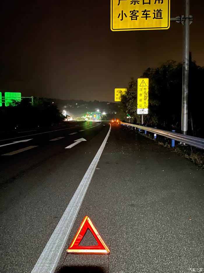

首先拿出三脚架摆放在车尾约200米开外。

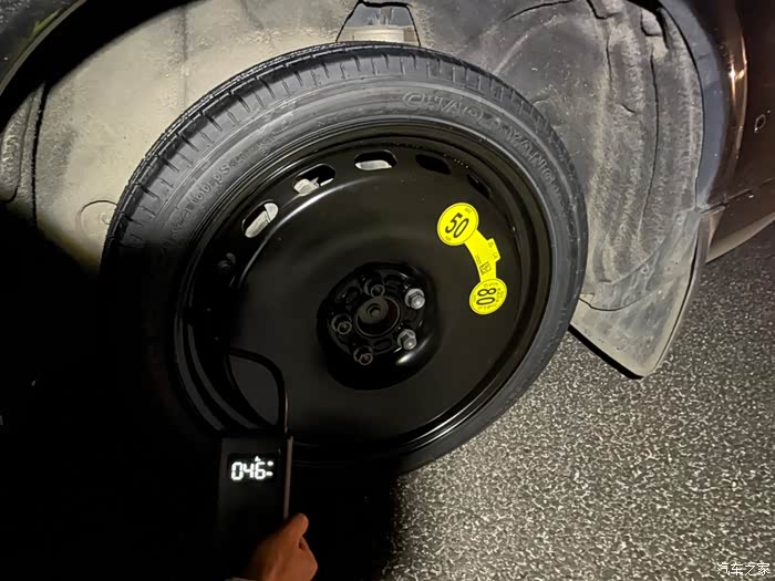

换胎过程就没法拍照了。换好后发现备胎气压不足,现场补气到规定值(备胎又细又小,看起来有点滑稽🤪)。

沃尔沃XC90没有使用缺气保用胎(俗称防爆胎),在后备箱底部装备了非全尺寸备胎。备胎规格很小,只能临时应急使用,使用备胎时的车速最高限值为80公里每小时。

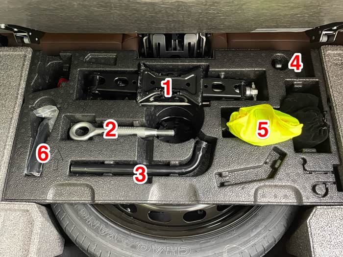

首先来认识一下工具栏的几件随车工具。1.千斤顶;2.拖车钩;3.轮胎扳手;4.取轮胎螺丝装饰盖的夹子;5.反光背心;6.漏斗

5.三角架摆放至车辆后方200米开外的应急车道内(摆放距离不够引发二次事故可能承担法律责任)。
