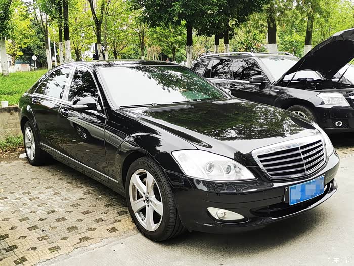

定好目标后开始找车。虽说W221的奔驰S市面上很多,但S500确实不多。在看了3部车之后,其中一部虽说里程数高,但过户次数少,无重大事故记录,且卖家又是个人卖家,人比较实在,于是顺利地成交,于2023年8月将这部S500收入囊中。
入手这部S500时,它已经跑了35万公里。我算是第3任车主。首任车主是一家单位,我猜测应该是用作单位领导用车。车子最早于2008年上牌,当年能花200万买这车的单位,大家可以自行脑补。这种价位的单位公车一般都有专车司机并且有专用地下车位,这也是我对车况比较放心的原因。上任车主是一位玩车达人,买入此车几个月后便腻了想换跑车。于是,这部车就这样到了我的手上。

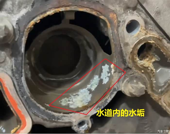

发动机烧机油、缺缸和底盘摆臂的问题,是通过将发动机、变速箱和底盘做一次彻底的整备来解决的。这个年限的车子,发动机进行一次拆散大修、变速箱换油换滤芯、底盘摆臂换新、传动轴换新,都应该是再正常不过的事情。只要整备师傅对W221车型及M273发动机足够熟悉,使用的零部件都是正品真货,全部整备好后,车子无故障运行个十来年应该问题不大。毕竟,奔驰的M273发动机可算是世界上最皮实耐用的V8发动机,而W221这代奔驰S的整体机械素质也很高的。发动机打散之后,发现正时链条的导轨链板已尽数开裂(车居然还能正常开而且没报故障!),水道内水垢滋生,但缸体、曲轴、链轮、凸轮轴、气门、缸盖等部件依然坚挺。在整备过程中,还陆续换过一些小附件,比如保险丝盒中的继电器、打气泵的进气滤芯、车辆电瓶等等,此处略去不表。

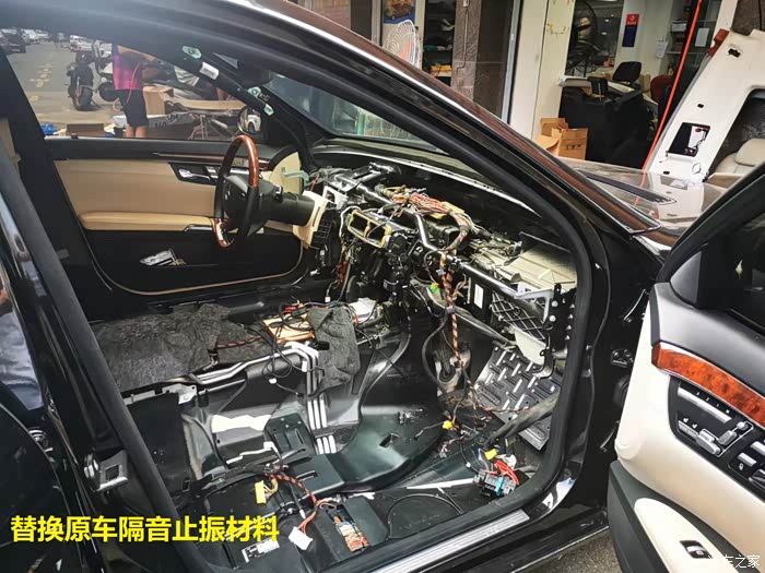

针对隔音止振材料老化的问题,总共处理了三个地方:一是将原车的隔音止振材料拆除,换成更现代的止振垫和更环保的隔音棉。涉及的部位包括仪表台前面的防火墙、座椅下方的地台以及后排座椅靠背后方的挡板。二是清洁车辆的空调系统,因为原车隔音止振材料老化后形成的粉末,会进入空调进行循环,如不彻底清洁,吸入后会对乘客的呼吸系统造成伤害。我是更换了车辆的空调蒸发箱,同时清洗了空调冷凝器、空调管路和鼓风机。三是清洁车辆座椅,因为这些粉末也会附着在座椅表面。安排更换了全车座椅的真皮,这样既让座椅看上去焕然一新,也去除了污染。
