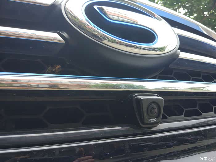

这里说明一下,之前安装师傅没有帮我安装前面摄像头到原车预留的位置,上次撞车后,
特意要求安装到这个位置

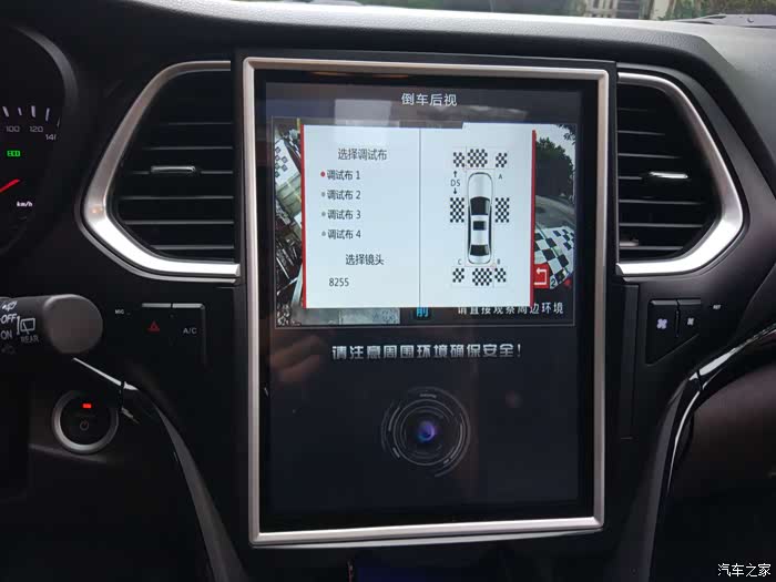

首先打开调试界面可以看到有几个距离要求
DS是车头调试布和侧面调试布的距离
AB是车长
CB是车宽
这个很好理解

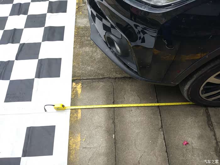

前布
打开前摄像头,保证镜头可以看到全部横盘格
前布的布置要求
保证布上的参考线和轮胎外侧平齐
并用卷尺确定轮子和布平行
左右调试布
打开摄像头,确保摄像头可以看到完整的调试布棋盘格,并对齐前调试布
并确定DS之前的距离一会要用
右边也一样布置
后调试布
和前面一样的操作,同时确认和AB的距离,也就是车长
条件允许,尽量保证所有布平整
我这里由于很多人走动,而且不是私人地方,所以不够完美
到此,调试布就布置完成了

所以这里写的是车长AB 4630(这是前布和后布的距离,原因是因为布要出来一点保留安全距离)和车宽BC 1780
选择效准之后有自动和手动
一般师傅应该都是自动然后看到显示成功就给车主了,不然不会出现你的车开在路上,发现有接缝
我看到很多朋友的都是,也许大家都觉得差不多就行,或者能用就行,哎
是的,我选择的是12点校准,工作量最大的
什么叫12点,意思是每个镜头有12个参考点要调整对位
也就是四个镜头都要调4X12就是48个,不多啊,哈哈看下面

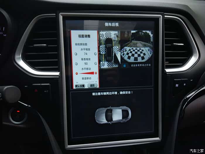

为什么说48个点工作量大,大部分360都是用这个吧
网上我查了一下可以触屏的360价格真的很好看啊,哈哈
12个点要靠这个前后左右和加减键慢慢移动
看到了吗,就是这12个绿色点,估计有些人调了一个就想放弃了吧
没错,我就是慢慢这样移动了48个点,过程估计要30分钟以上
但定位调整好后,校准成功,一般这个时间师傅也会让你开走了
如果你像我一样高强度要求,你还会把布慢慢地全部弄平再精确地弄一次!
以上就是整个调试过程!希望对你们有所帮助!
