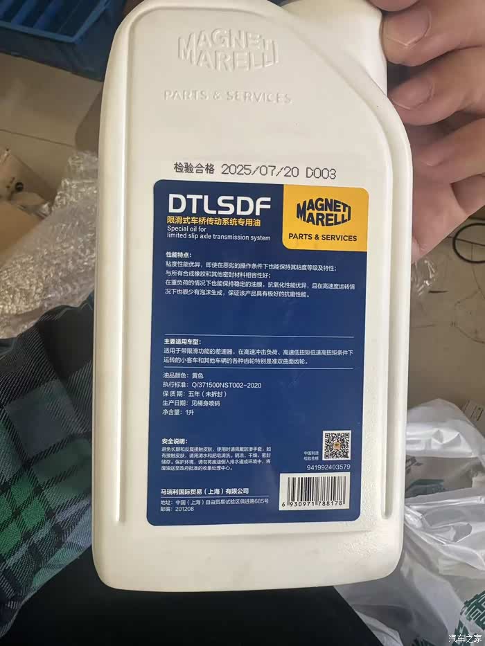

在我的印象里,前后桥油应该是2019年6万公里换的,到今儿已经六年了。
咱们这车前后桥油是6万公里一换,相比1万公里一换的车,还是挺省功夫的。我这车上次下场地还是2020年去永定河那边的废弃高尔夫球场玩,之后纯代步,也没有交叉轴什么的,要是越野会换的勤一些。
之前想给我车加个后锁,问了CJ峰哥说后桥得切割,心疼不愿意切,还是算了。
卸桥油

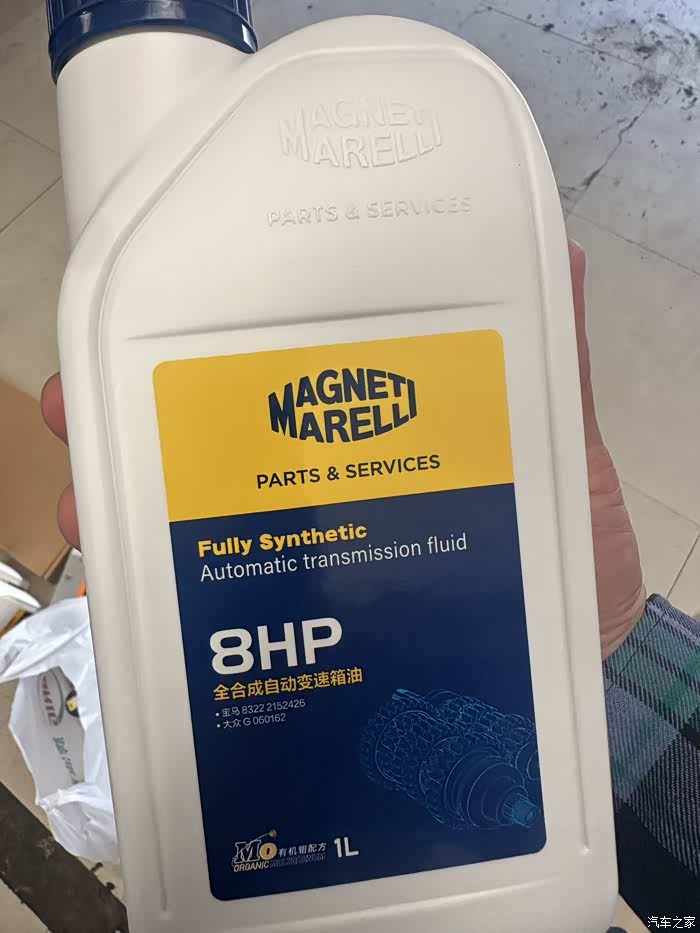

更换变速箱油和油底壳
没错,变速箱油也是2019年换的,到今儿也六年了。

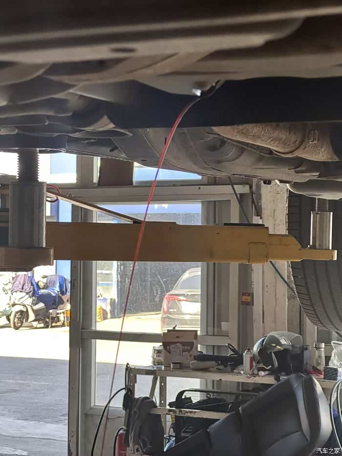

根据保养手册规定,变速箱油是6万公里更换一次,上次换变速箱油的时候问4S需不需要换油底壳,说这油底壳免维护,不用换。后来BJ40也说免维护,6万公里保养的时候拆下来全是铁屑。当时我就琢磨回头大切换变速箱油也把油底壳换了吧,换完之后每次保养检查一下油品质量,不算过度保养就行了。
咱这跑了10万多公里的车了,拆下油底壳果然有很多铁屑。不过换了新的变速箱油和新的油底壳,开着也没什么变化。主要是咱这车变速箱换挡逻辑相当顺滑,换之前和换之后都非常顺滑,察觉不到什么,就算是没有任何差异吧。不过换了新的油底壳,心里非常踏实。
变速箱油
变速箱油
正在放油

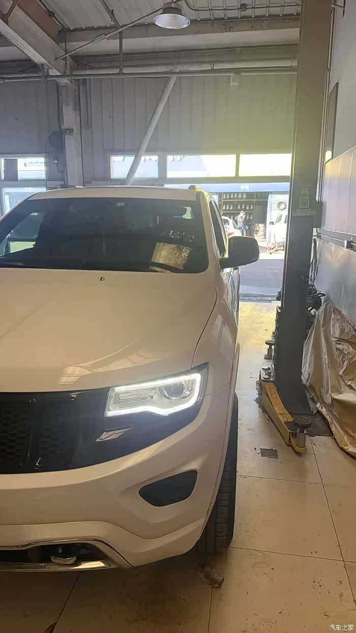

更换大灯
我这车原车是黑色的,后来贴膜改色换成了白色。刚开始是哑光白,被邻居开车门刮掉了一层车衣之后我换了个亮光白色。车衣改色之后,中网弄成全黑色,唯独大灯还是原车的白色。我这是2015款,不像2018款那种熏黑大灯。前几年在某鱼上买了个SRT同款大灯,我看离我不远,就想着自提,被拒绝了,现在想想可能是遇到了骗子。之后我看见某宝买改装熏黑大灯,果断下单购买。
买回来发现换大灯需要拆中网,我不想来回拆车,就等着有机会再说,没想到一等就是两年。这次趁着换水箱机会连同大灯一起换掉,前脸看着终于协调了。
