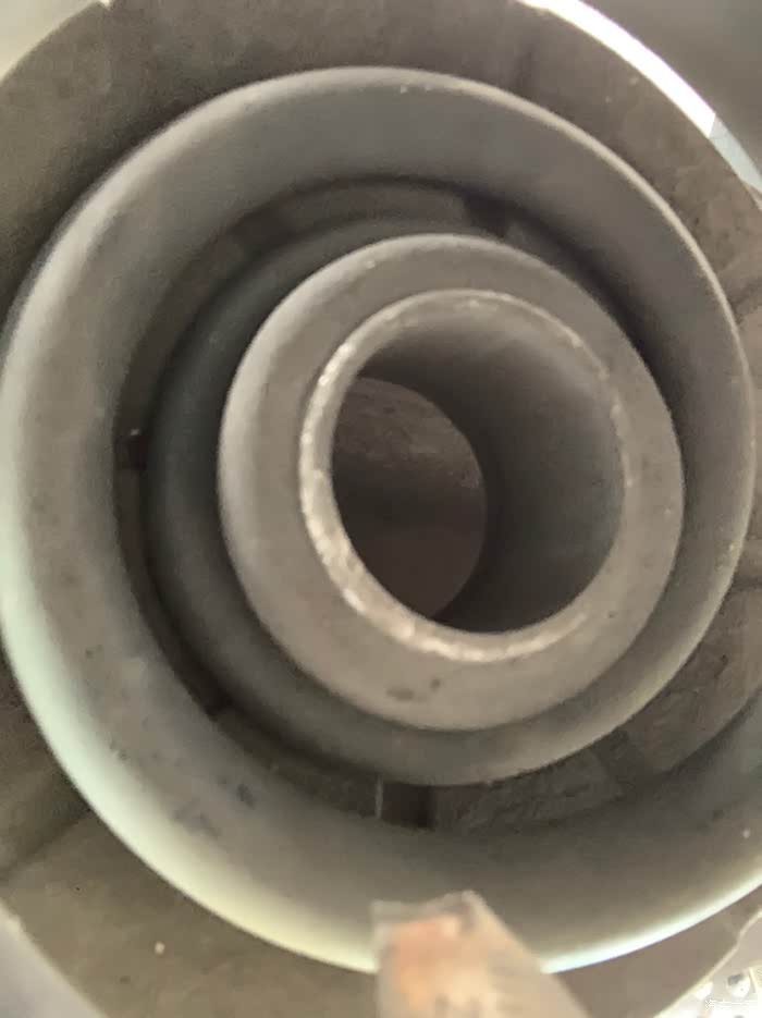

择日不如撞日,前天趴车底下瞄了瞄,只是想确认弹簧垫下方垫子是否有破损,目测是没有,用手机也拍太不清楚。

目测两个弹簧下方橡胶垫子没问题

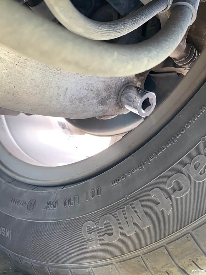

论坛就是好,前面有兄弟指明用18mm的套筒,马上从公司电工间拿了个钻进车底先比对下,尺寸合适

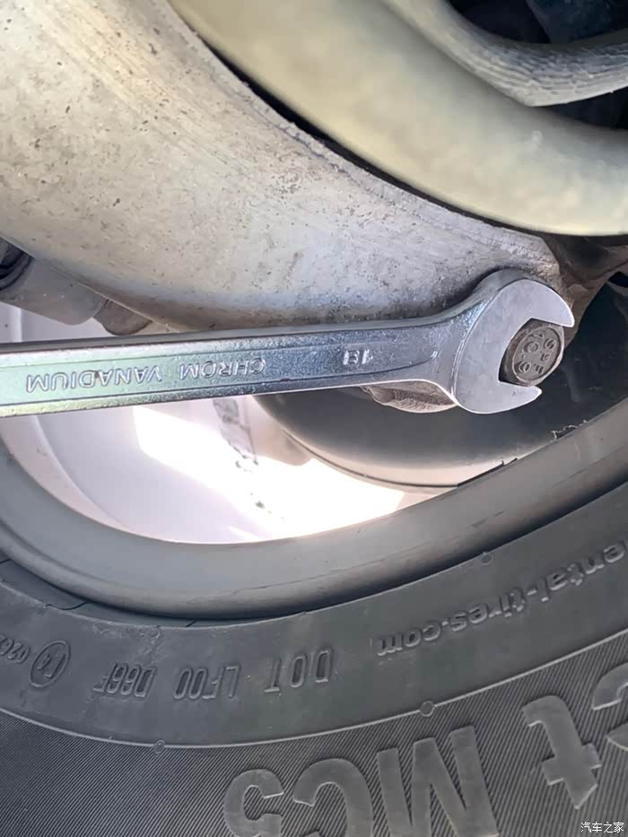

再用18mm扳手丈量一下尺寸,合适!论坛兄弟们的实践心得,都是让人少走弯路的宝贵经验哪

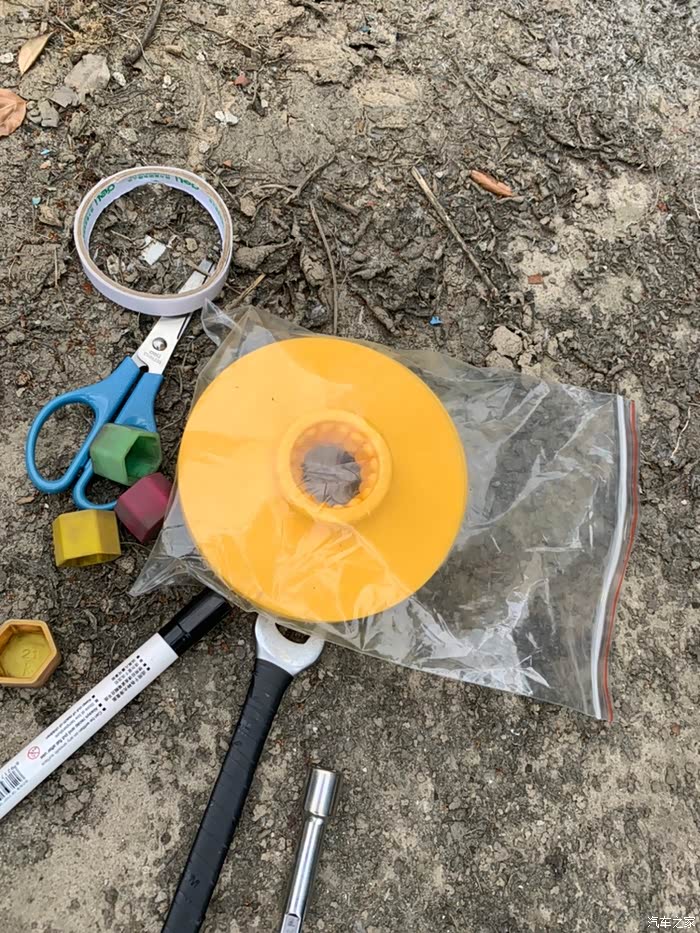

择日不如撞日,说干就干!猫叔家立马下单两个弹簧上方减震垫,一个23块加厚版,两个46块,贴标巴斯夫的。
新的后减震垫,1.3cm厚

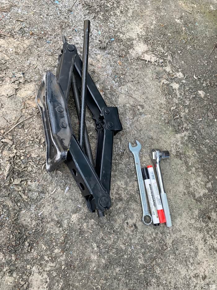

工具准备,原车自带千斤顶,自己又问同事借了个差不多形状千斤顶。一个18cm扳手,一个18mm棘轮扳手,记号笔用来标准弹簧尺寸(后来因为只换上方垫子,没拆弹簧也没怎么用到笔)

根据宝友的指导,使用第二个千斤顶顶住铝合金悬挂,使用套筒逆时针拧松外臂的螺栓,如果觉得越拧出来越紧,微微调高千斤顶的高度继续拧松。不断调整千斤顶的这个过程是为了保护好螺栓丝杆纹路不受硬力破坏

此时可以观察弹簧下方的减震垫,区别于上方类似于泡沫材质的垫子,下方因为是橡胶材质,比较完好无损,不用更换省钱喽
