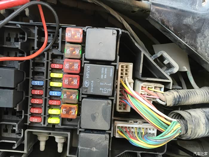

买车到现在已经快5年了,2015年8月18日早上上班,车启动后发现仪表盘ABS灯自检后未熄灭,行驶一公里在路口等红灯时关闭了发动机,再启动ABS灯仍亮,车辆行驶后熄灭。到单位后检查了ABS线束连接牢固未见异常。
接下来的几天ABS灯也未再点亮。21日早上上班再次点亮,仔细检查并重新插接了ABS系统的相关插头和保险,26日再次点亮,

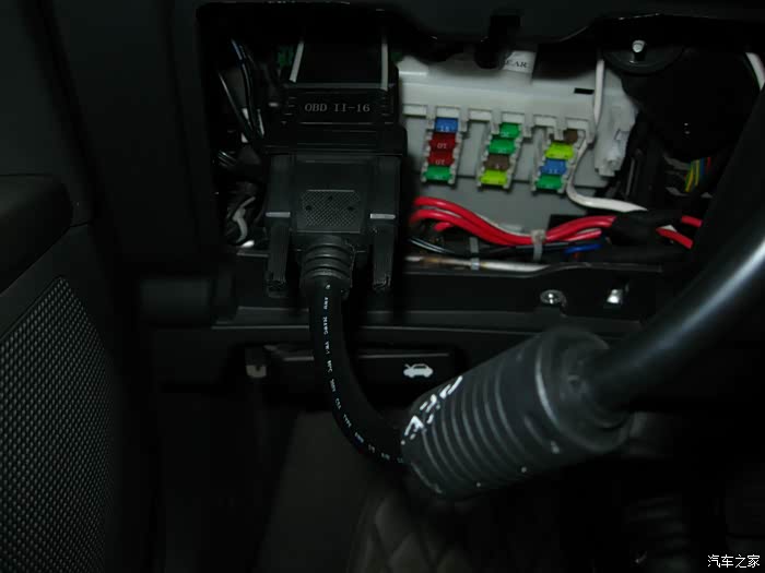

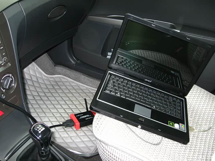

于是用诊断仪连接车辆,

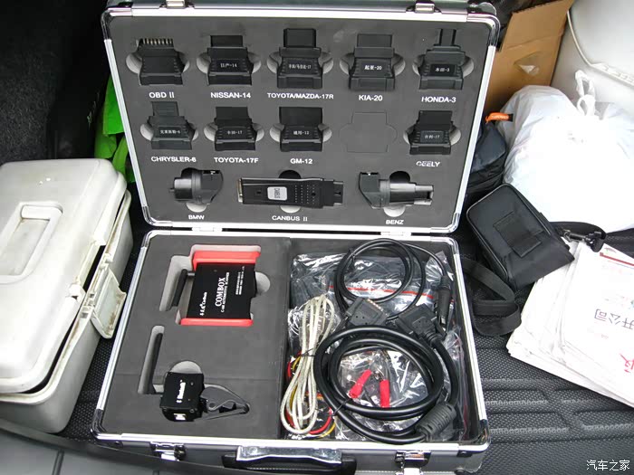

我用的是车灵通检测系统
用吉利熊猫的SABS规格连上了ABS,

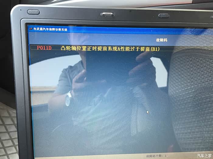

读取到P011D代码,如图,因为用的检测系统非原厂专车类型,后面的解释应该不符。
通过搜索,此代码用于ABS系统时有两种含义,一种为主泵或主控制器故障,另一种是轮速传感器故障。又通过查阅大陆公司的官方文件,这种偶发性故障,如果是轮速传感器问题,在重新点火后就是故障不存在,ABS仍会点亮,直至车速高于约20KMH时熄灭(ECE法规),据此,锁定故障为轮速传感器。同时,官方文件表述P011B/011D/0112/011F分别标示4个轮速传感器。依经验,4个码分别对应左前轮、右前轮、左后轮、右后轮。代码011D对应右前轮。

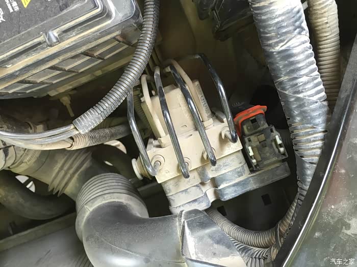

拆下总成插座测量,
线束端子2、3,端子5、6,端子8、9,端子11、12,阻值分别为1.41K、无限大、1.41K、1.41K,端子5、6对应右前轮传感器,说明右前轮传感器或线路损坏。
ABS插头拆卸方法。
插接方法。
