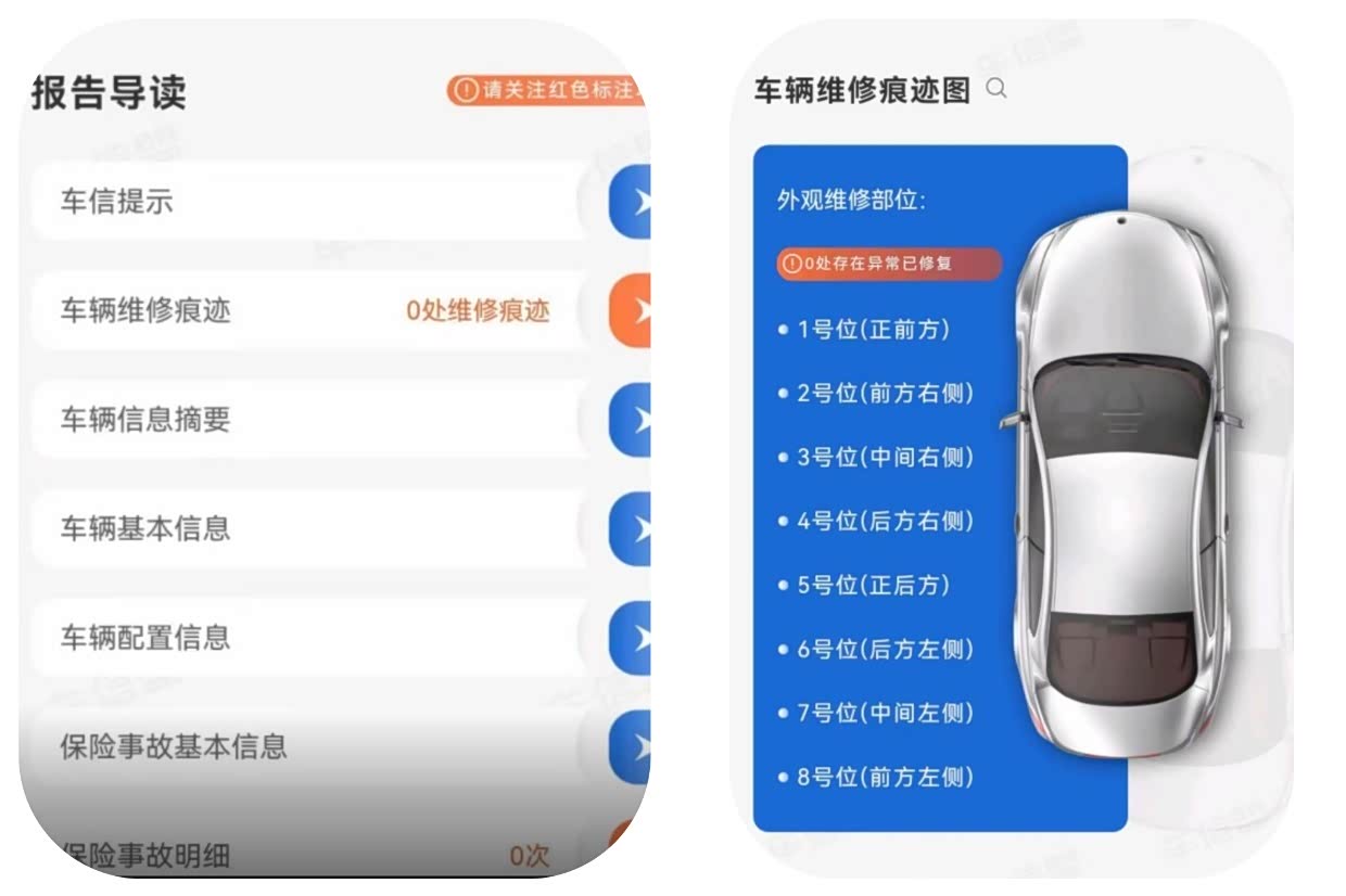

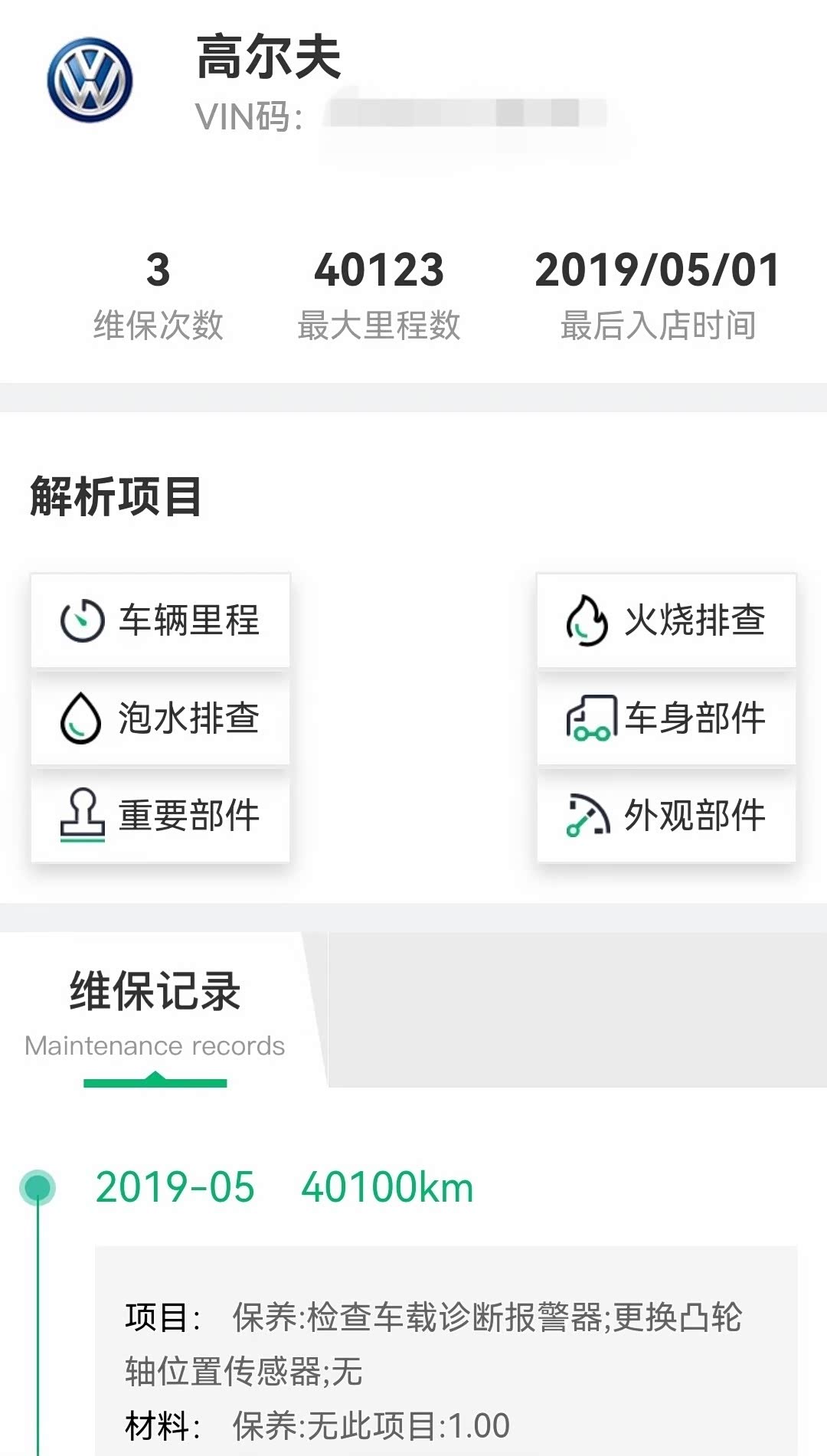

堂主撩车的老李跟我一起去看的车,查了维修保养记录,没有维修,也没有出过险,漆膜仪测了油漆,用电脑读了变速箱数据,跟表显里程一致。原地空挡踩到4000转断油,没有刷过程序。
最后一次进店是2019年,40000公里。

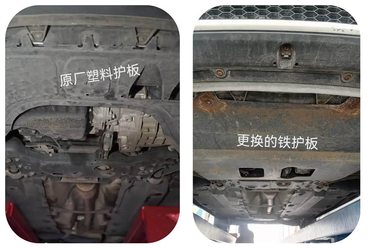

原车主帮我在4S店装了底盘护板。左边是在网上找的图,原车塑料护板,右侧是我车换装的铁护板,非常厚实。图片下边那个小脑袋就是老李,在查验底盘。我为什么知道是4S店原装的?因为随车手续都有记录,甚至还有销售的名片。

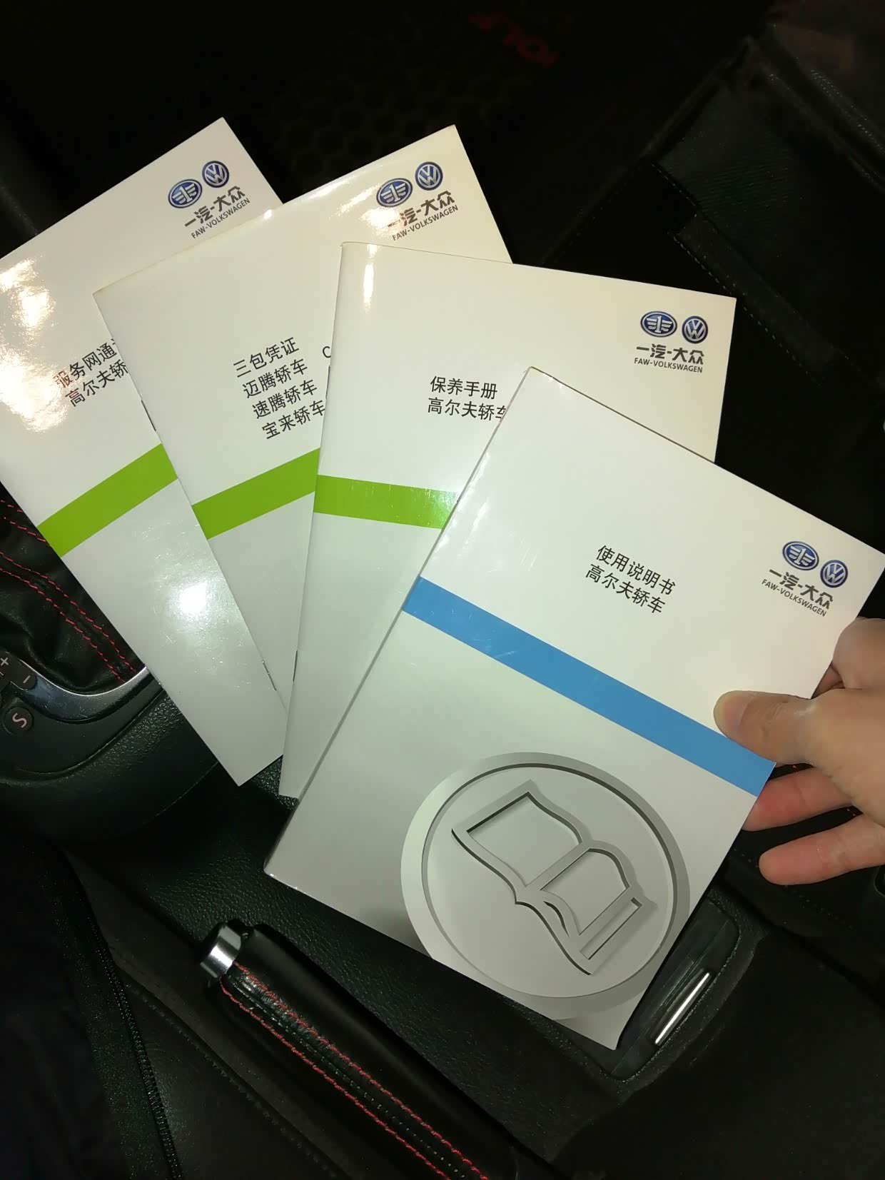

保养手册、使用说明、三包凭证、经销商通讯录,4本都齐全转交到我,这你受的了吗?而且车内外都很新,非常新,对它可以说是一见钟情。两套脚垫铺着,但是我都不喜欢,扔了。再次感谢大叔,谢谢您替我照看它8年。让我在停产多年后,依然有机会拥有它。

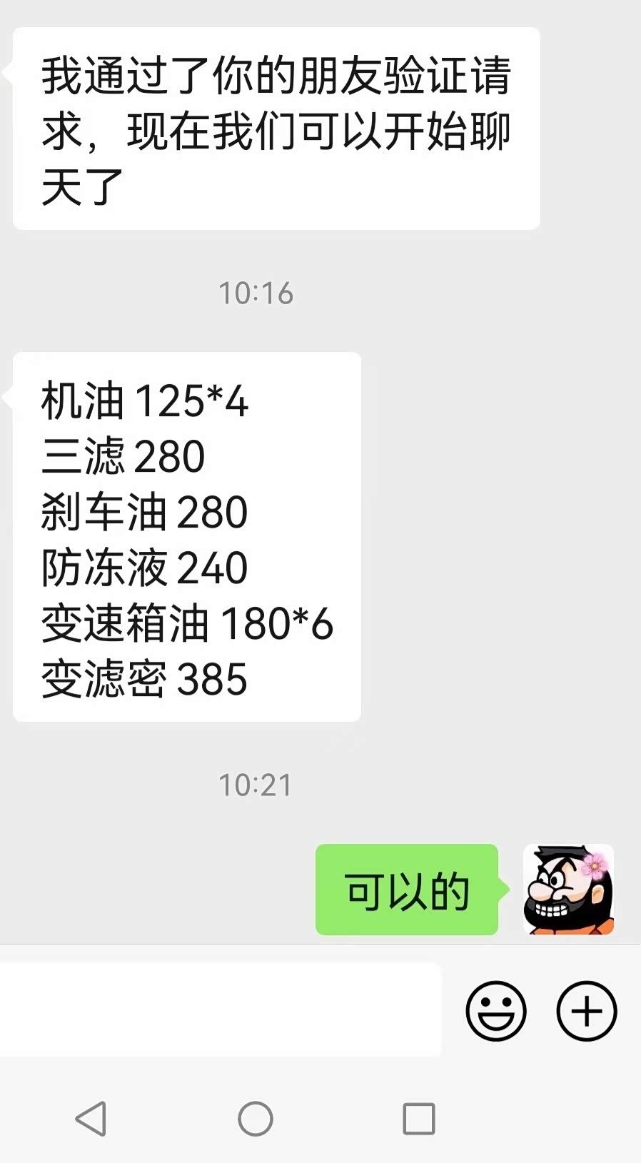

二手车买回来第一件事当然是整备,老李说你这车除了油水,真没啥可换的了。给我报了价格,直接消费。老袁帮我装了车牌照。
