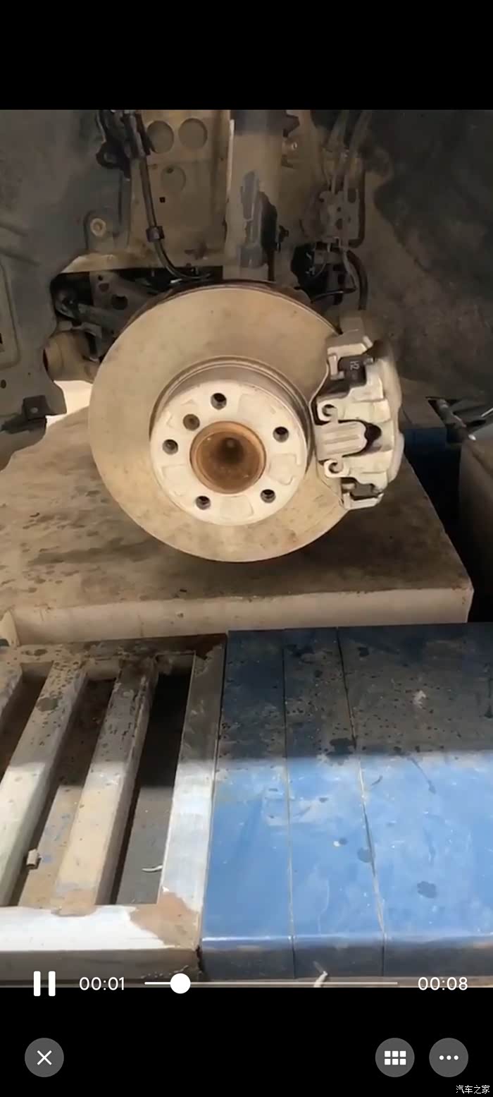

f20改3系f30刹车盘和刹车卡钳

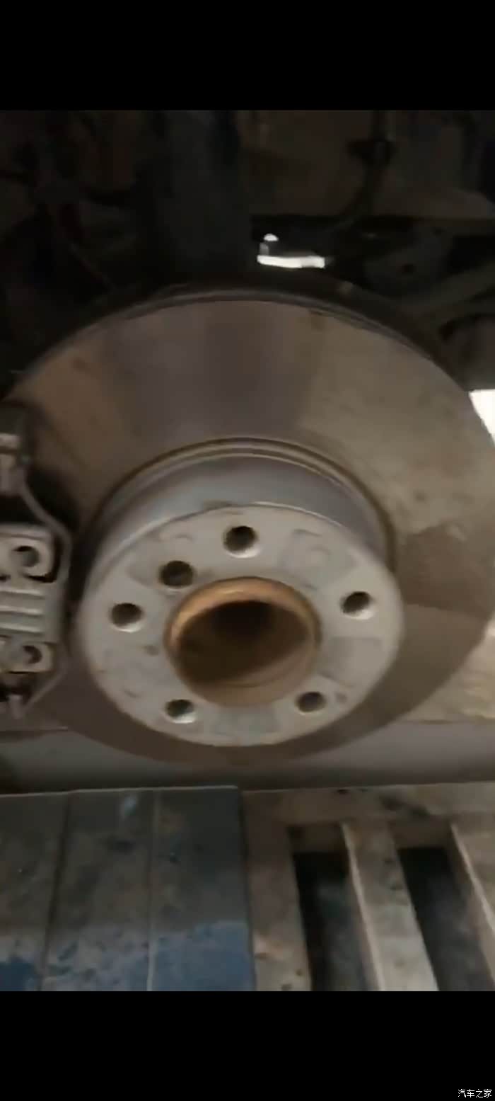

由于自己的f20刹车盘需要更换了(已经光盘过,不能再二次光盘),朋友的三系正好有一套f30的刹车盘和刹车卡钳,索性就装上去试试,f20和f30的刹车盘不一样,换上卡钳就完美吻合,装上16寸的原厂轮毂都不碰到,好饱满,但后刹车因为有机械手刹在导致原来的手刹刹车皮太小,擦不到盘,手刹用不了。换f30手刹片没固定位置,也用不了。
大神们你们有没有遇到过这样问题,麻烦赐教!
发表于 2020-10-8 16:01:21
现在想到一个能恢复手刹的办法,就是后刹车盘内碗口镶嵌一个变径圈,使手刹皮能磨到变径圈内部,这样就恢复手刹了,然后碗口外部钻3枚螺纹口,一直钻到变径圈深入1cm,拧上断头螺丝卡住变径圈防止打滑,这样就恢复手刹了。
发表于 2020-10-8 22:31:50
八零后抠脚大叔 2020/10/08 19:25:46 发表在 板凳
你换3系的手刹片不行吗
不行,3系手刹片固定位对不起来,下面车身羊角凸起部分顶手刹片位置也不对,3系手刹片固定弹簧还会顶到车身羊角凸起部分。除非换成3系的羊角,刹车防尘罩也换成3系,轴承也得换成3系,那就可以解决问题,但这费用实在太大了,都可以买改装刹车套装了。
