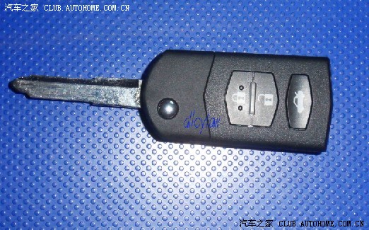

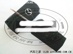

感叹顺丰的速度,今天傍晚6点,钥匙到了.顺便上图,能不能成功还不得而知.
好像有些不同于我随车的钥匙,也不同于第一张上广告图片,下面多了一个尾舱开关键....难道还能开启尾舱?

后一张图应该是马6睿翼的钥匙,所以有开尾箱的按钮等待直播中.................
我不是生意人,不懂商家卖的是什么玩艺,睿翼能否用还不知道.匹配后尾舱开箱按键是无用的,或许M5的BCM没有这个功能!

引用:
原帖由 ippen 于 2010-12-27 23:38 发表在 29新窗口中打开引用楼层
尾门按钮应该不能用,肯定是马5没有这个控制功能讨论是否睿翼,只是想确定用睿翼的钥匙是否有效,这样买钥匙就有明确的方向
明白你的意思,只是不知道这个睿翼能不能用,因为是在英文的阿里巴巴里面找到的商家,只告诉我这个是跟原厂配套的遥控钥匙,我也不知道是跟台湾还是跟大陆还是跟其他什么地方的。呵呵!不要介意哦。

累了,贴几张我淘到的钥匙地图片,大家买到之后对照一下,看跟我的是不是一样!
第一张,拆开为三个部分,钥匙坯的做工很好,远远比上次淘的备用钥匙好很多,几乎与原车配的不相上下.
第二张,借另外一贴的图,买来的备用钥匙五金工艺比较差.
第三张 遥控板全貌
第四张 遥控器按键盖板,模具上有字,小日本生产的塑料件都有材质的标识,这是倭寇的国标要求。
第五张 钥匙头部分有两个白色印字,好像原车钥匙没有,这个不知道是什么意思。
第六张 关键的部分,说明这个遥控器的发射频率是433,红圈是我画上去的
