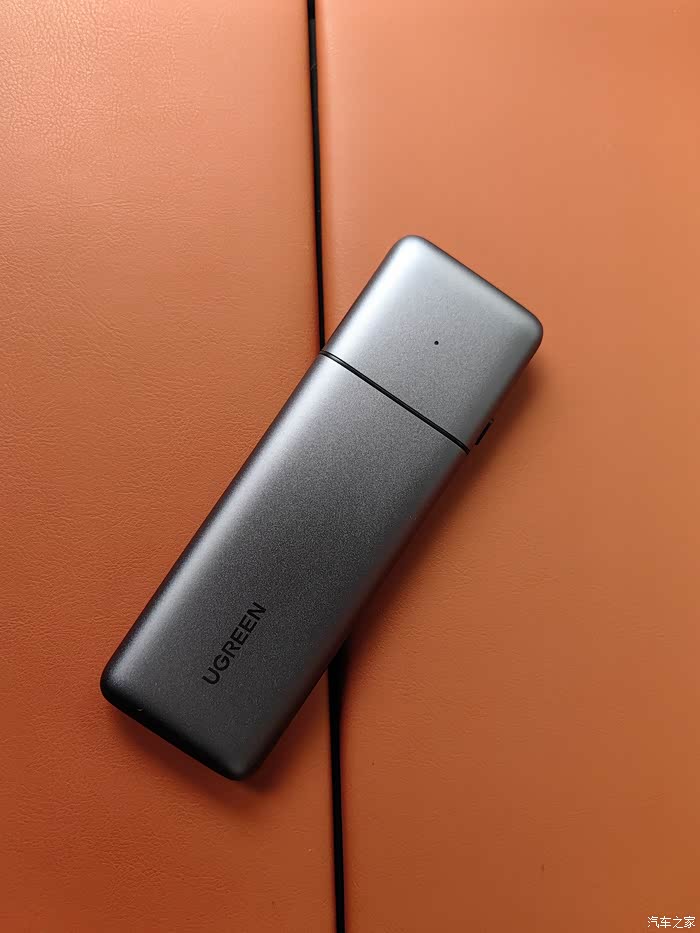

M2硬盘盒一个,全铝,免工具,快拆,带指示灯。

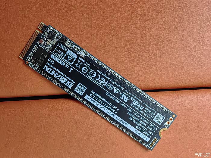

固态硬盘我选择了致态(ZhiTai)长江存储 NVMe M.2接口 1TB SSD固态硬盘,致态作为第一梯队,质量和稳定性还是有保证的,因为没有高速读写需求,所以我选择了PCIe3.0的版本,稳定第一,这个要比梵想等品牌贵100元左右,但是颗粒稳定性和主控芯片还是有保证的,大家根据自身的实际需求来选择心仪的产品啊。

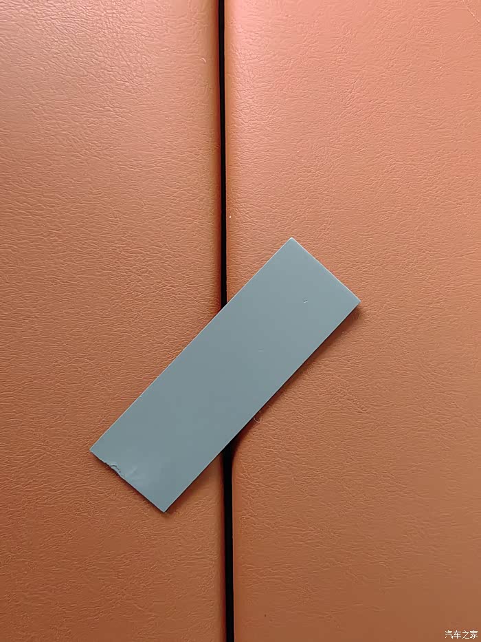

散热硅胶一块,夏天如果在太阳底下,车里温度还是比较高的,稳定是第一位。

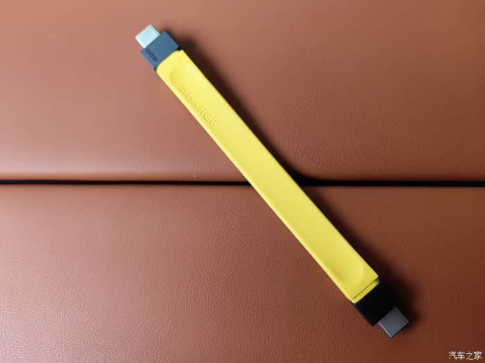

type-c双头数据短线(13CM)一根,适合折叠放置。

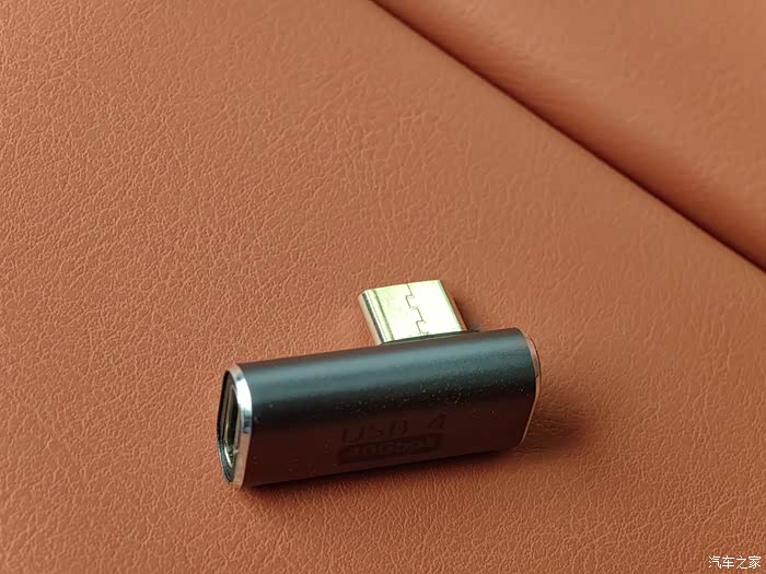

Type-C公母转接弯头一个,40Gbps,11元两个。
