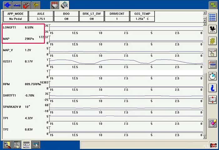

    前几天趁着天气不错开工。先用诊断仪看一下几个影响油耗的参数(PIDs俗称数据流),重点查看“长期燃油修正(LONGFT)”,记得上次打不着火后查过,数值大概为+12~15%,+代表空燃比偏稀,意思是PCM(ECM)电脑通过被动增加12%以上的喷油量,以达到理想的空燃比,即空气和燃油的比值为14.7:1,当然,增加了喷油量,油耗也相应的增高了。这次检查由于天气温度升高,其数值变为8.59%,还是偏高(有些资料说正负10%以内正常,但我觉得常态在正负5%以内才算合格),说明故障依然存在。

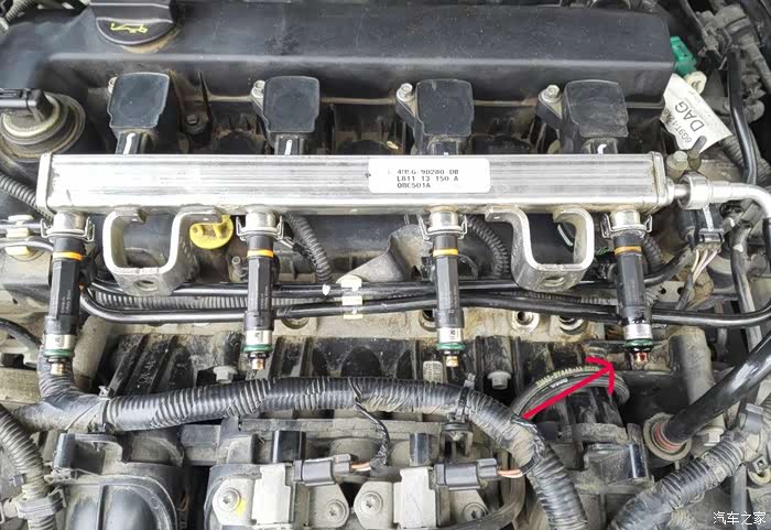

    首先检查进气系统是否漏气,进气歧管及周边的真空管路没有发现明显的吸气声音,初步判断不是进气系统的问题,因为有淹缸的先例,喷油器漏油的可能性最大,好在致胜喷油器拆装比较容易。

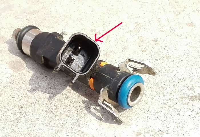

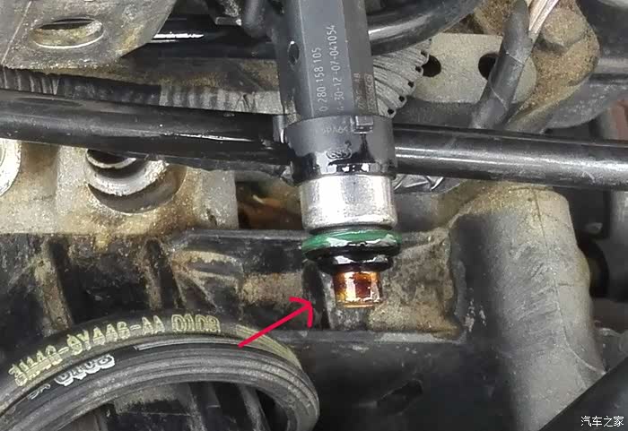

    说干就干,当我拨下第4缸喷油器线束插头时,被眼前的情景吓着了,喷油器插座里面有半下汽油,两个线束插针泡在汽油里,喷油器头部也都是汽油,当初为什么不及时处理?

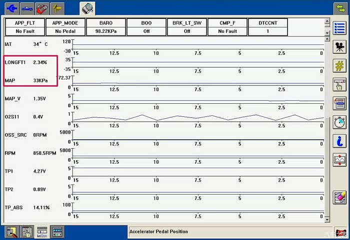

    更换第4缸喷油器后,反复热车状态打火测试,均一次打火成功,两天后,LONGFT值下降到2.34%正常值,故障排除。跑了几天能明显感觉油耗下降,具体多少等加下一箱油看看。

长期燃油修正(LONGFT)值8.59%,还是偏高,继续检查
注意箭头所指的第四缸喷油器头部漏油严重
来个特写看看
汽油蒸发很快,刚打开时这个插座口里面有半下汽油
换过喷油器后,长期燃油修正(LONGFT)2.34%变得正常了,故障暂时排除
细心的车友可能会发现图中红框内有两个指标参数,对,还有MAP(进气歧管压力传感器),MAP说来话长,它对油耗的影响也非常大,下次专门讨论。
