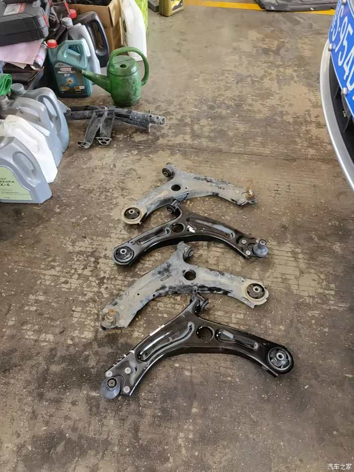

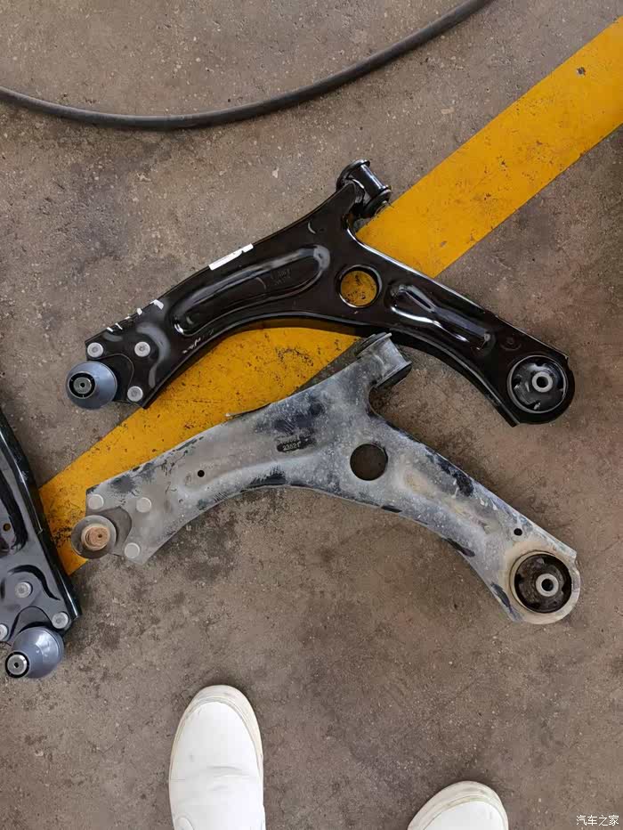

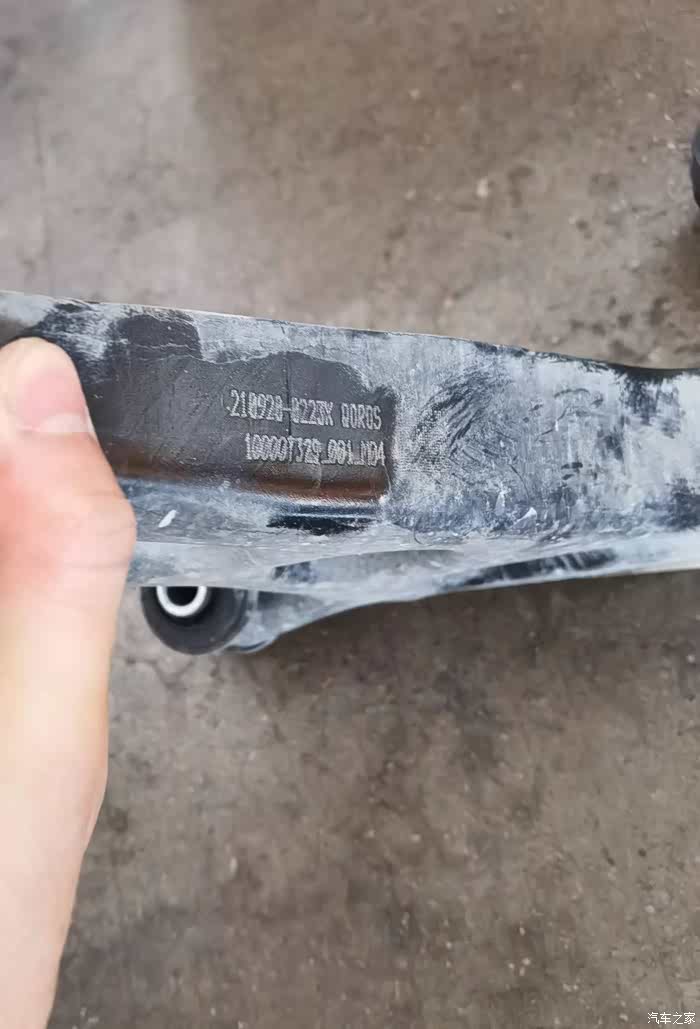

拆下来的旧摆臂

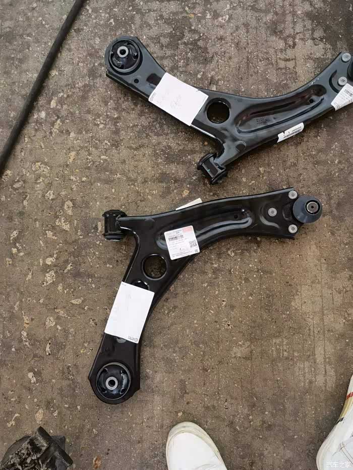

售后经理说这个新摆臂是经过厂家从新改良的,有大神能看出来吗,我对比了一下反正看不出来,钢材厚度和胶套我都比对了一下看不出来,问装配的小哥他也看不出来

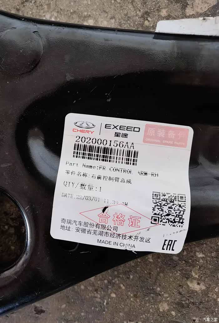

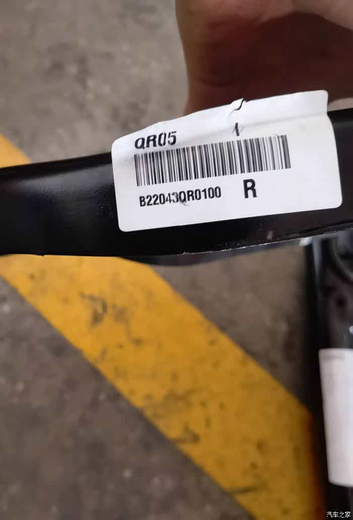

新摆臂
新摆臂
新摆臂
今天再次更换摆臂

换下来的摆臂,就拍了一张图片
