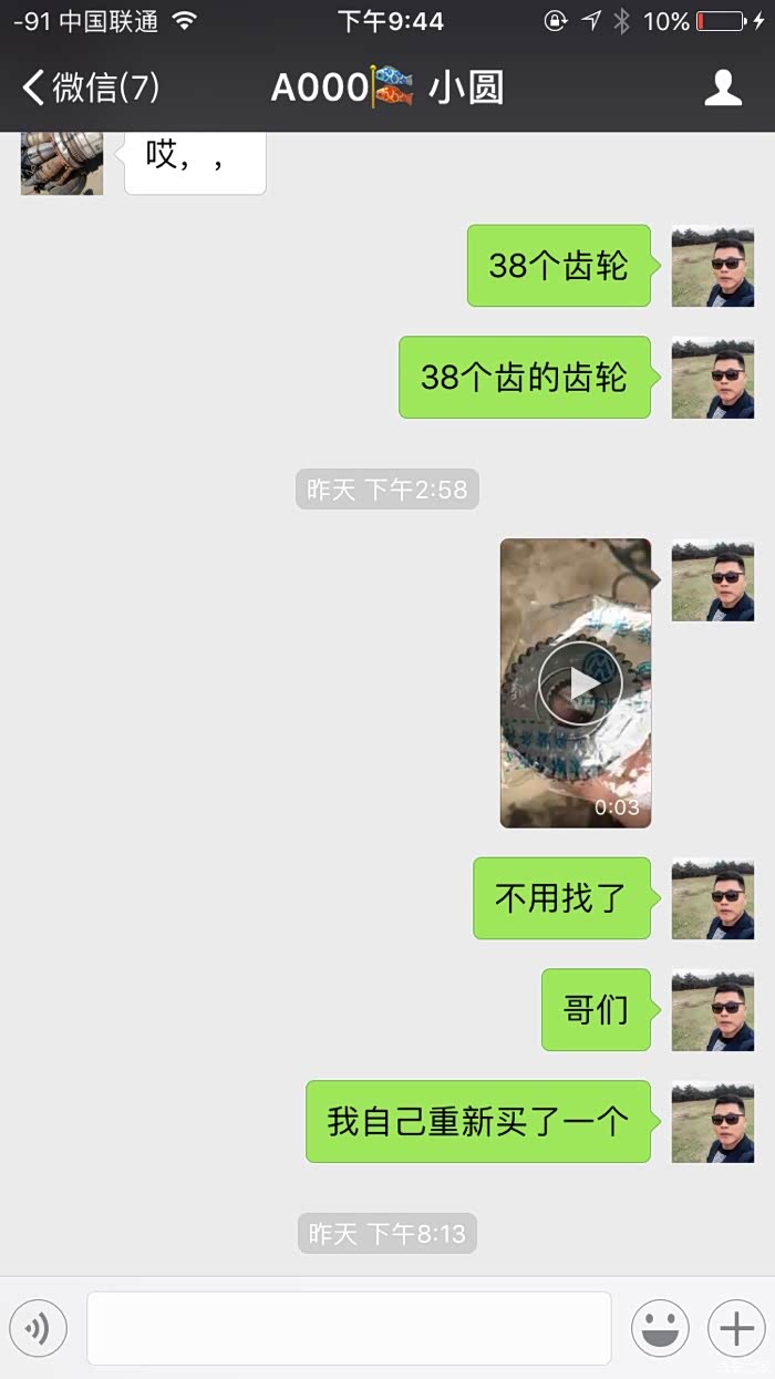

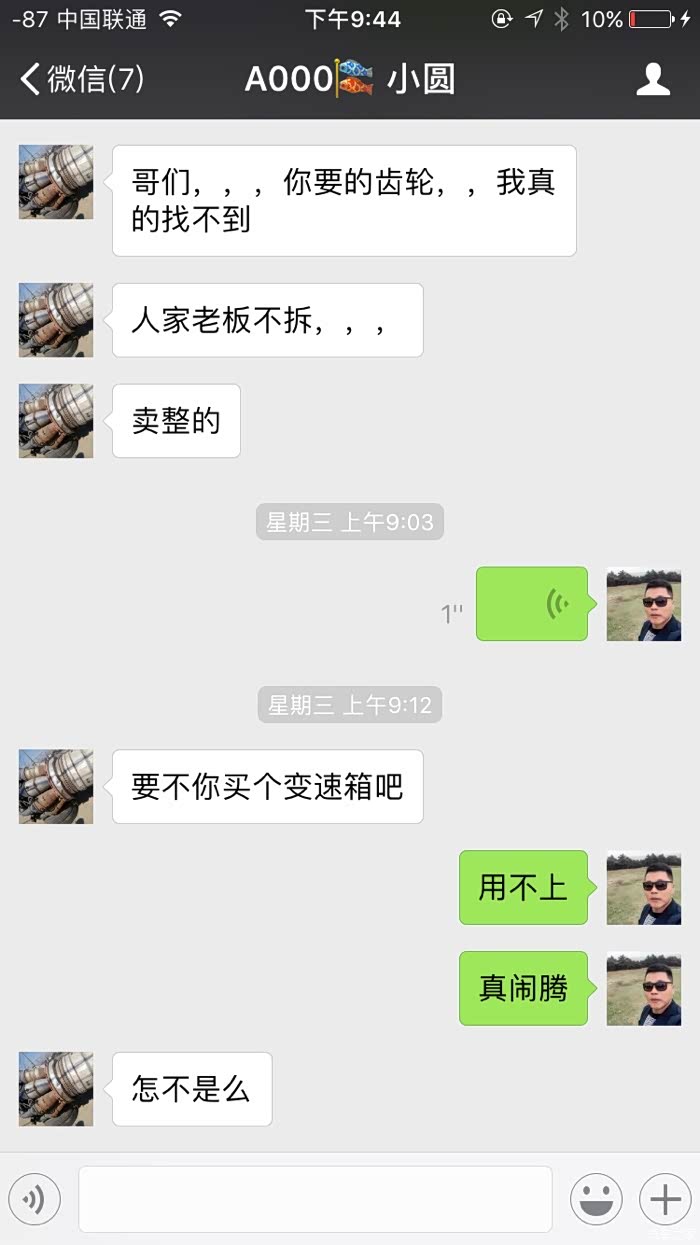

网上联系的拆车件,由于我的失误、卖家只发过来一个主动齿......
无奈、只能自己再去买一个从动齿
卖家发过来的主动齿!我给发了66红包!后来买从动齿才知道、买新的主动才70元
自己买的从动齿、50元说是原厂的配件、长春汽贸城买的!
