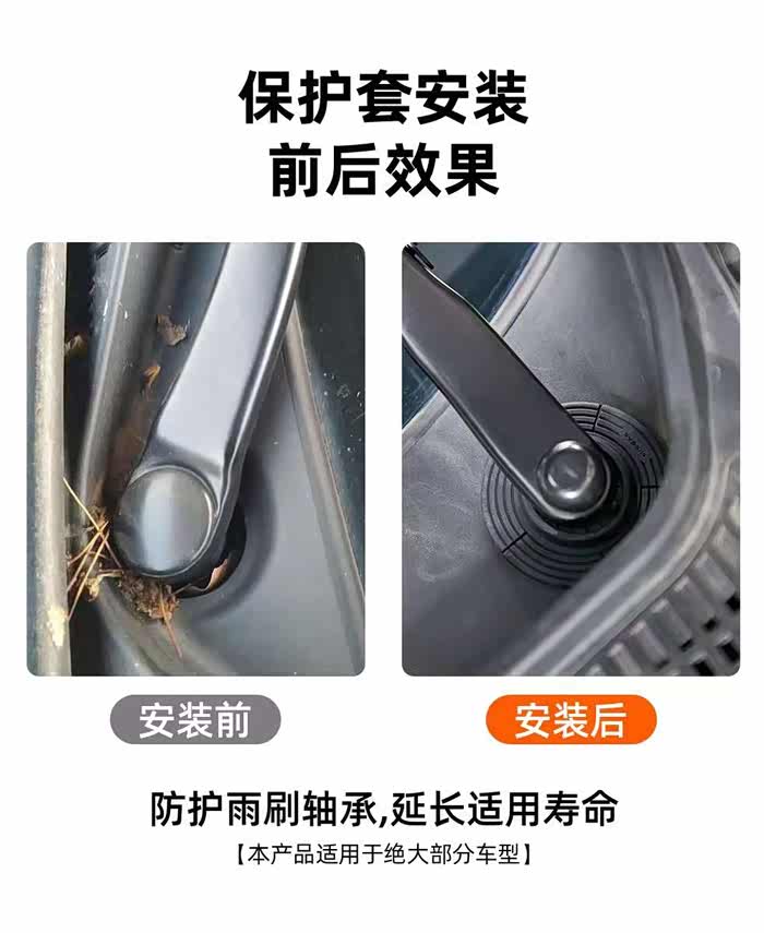

3.马上又到落叶季节,抓紧安个雨刮臂硅胶保护套,防止落叶从雨刮臂的根上大缝进入机舱。
