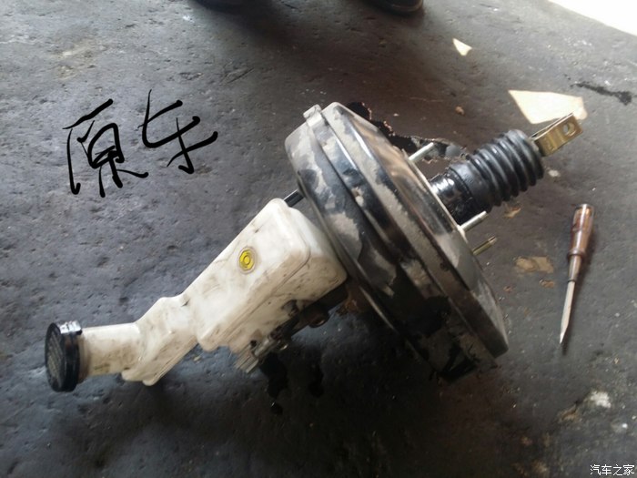

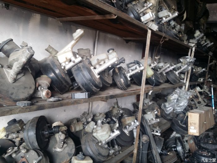

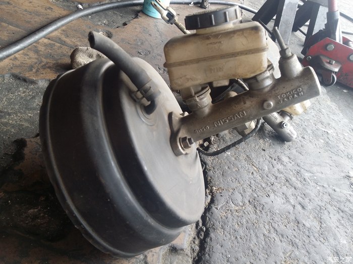

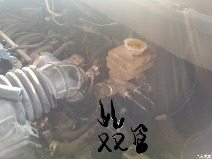

改车原因:一个月前开车,时速90急刹还滑出90米,因为产生了严重交通事故,亲身体经历之后,上百度搜索35刹车性能,发现很多车主有同感,上几天拿回车,到4S 店要求改变刹车隐患,收到的回答,此车没问题,4S 店不能改到好过出厂的性能)以下为我之前的事故案例: 汽车之家分享:cs35刹车问题很严重,亲身经验(各车主快速检查) - http://forum.app.autohome.com.cn/autov4.2/forum/club/topiccontent-a2-pm2-v4.2.0-t34194308-o0-p1-s20-c1-nt0-fs0-sp0-al1-cw360.html (一:换刹车总泵,后面还有几个步骤) 2014.10.8,这是一个非常有意义的一天,有很多车主希望找到35刹车改良办法,朋友介绍我到电台经常介绍的一个本地改车名店,早上10点就到达了,老板看了我的35,说了一句,这车配件不流通,要订造,专业刹车全套最起码要1.5万以上,于是,我就放弃了这个方案,改自配方案(注意有些在车上换下的原件,这些原厂的配置让我吓到了)我11点就到达了珠三角改车修车,最全面的一个小镇,龙江镇,找到一间汽车二手零件维修店,选上一个进口二车总泵,

1.二手总泵650

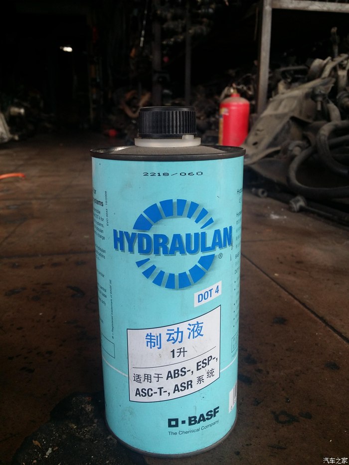

2.进口刹车油120
