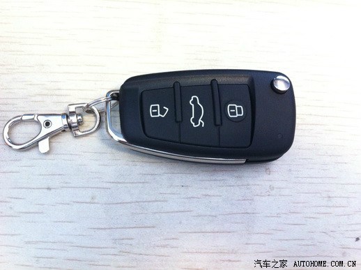

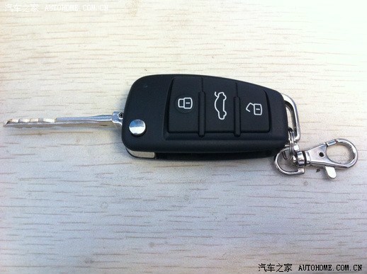

最近看大家一直都改装折叠钥匙,由于本人钥匙丢了一把,所以手痒痒也买了一把,学习型的,直接学习就可以用了,省去了移植芯片的部分而且这样还多了一把钥匙。
学习方法:
按住后窗除霜键,然后把钥匙从ACC-ON-ACC,重复五次,最后停在ON的位置,除霜键旁边的信号灯会闪烁,这时候直接按住要匹配的钥匙大概两秒钟左右就可以适配成功了。某宝买的,花了99大洋

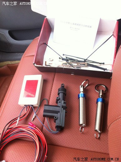

1、先上设备,也是某宝买的,110大洋

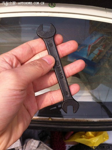

2、改装的第一步就遇到了困难,这么小的螺丝卸不开,没工具,又花了3块钱去五金店里买的扳手,8号的

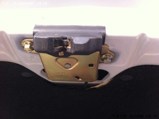

3、在修车的师傅那里要了一段刹车线,然后用来牵引锁,我是这样装的,用着还不错,马达的位置忘记拍了,那个比较随意了,只要能固定住就没啥大问题,

12、验收成果,锁车,按三下开锁键,后备箱开,然后将车打着火,按了几下开锁键,后备箱无反应,看来点烟器接的也没问题,太有成就感了,弹簧的位置也忘记拍了,开始装了两个弹簧,弹力太猛了,后来拆掉一个,好多了,基本上是缓缓打开的,瞬间感觉高端大气上档次了

一个马达,在上面的图里有,和枪似的东西,我忘了拍了

对,马达用来拉锁的

总共有四根线,一根红线接到B柱的红黑线上,另一根黑钱接到车上,另外的两根不分正负极接到点烟器上就行了

钥匙的机芯和原车的是一样的,所以原钥匙有的功能,这个都有

钥匙买来是没有齿的,得去配钥匙的那配一下齿,遥控的功能得和汽车匹配一下才能发动
