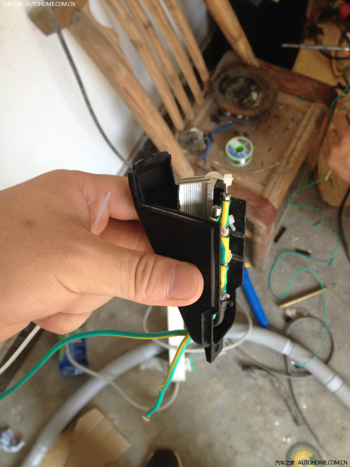

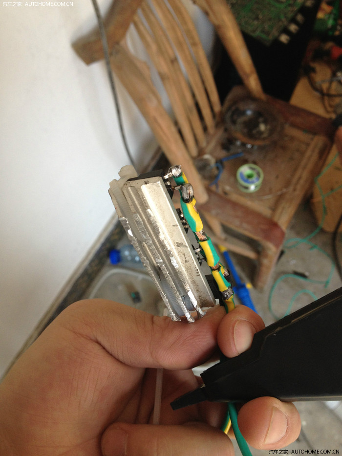

拆下秦空调风机写着12V16A,我的太阳能控制器有高达30A的输出功率,可以从容应对,汽车低压供电系统和外加太阳能供电系统是要完全分隔开的,这里加用两组大电流二极管并加入散热片完美解决发热问题,

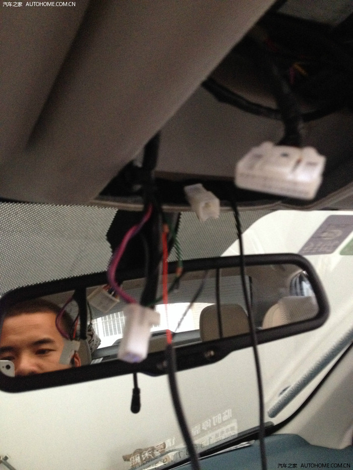

二极管散热设计在风机的散热通道内,经测试运行良好,只需要在两套系统的正极电线上各加一组二极管就可以双向阻电,当然也可以实用继电器更安全但是线路稍复杂一点,并在车顶眼镜盒的地方接线取点共行车记录仪用,美观实用。

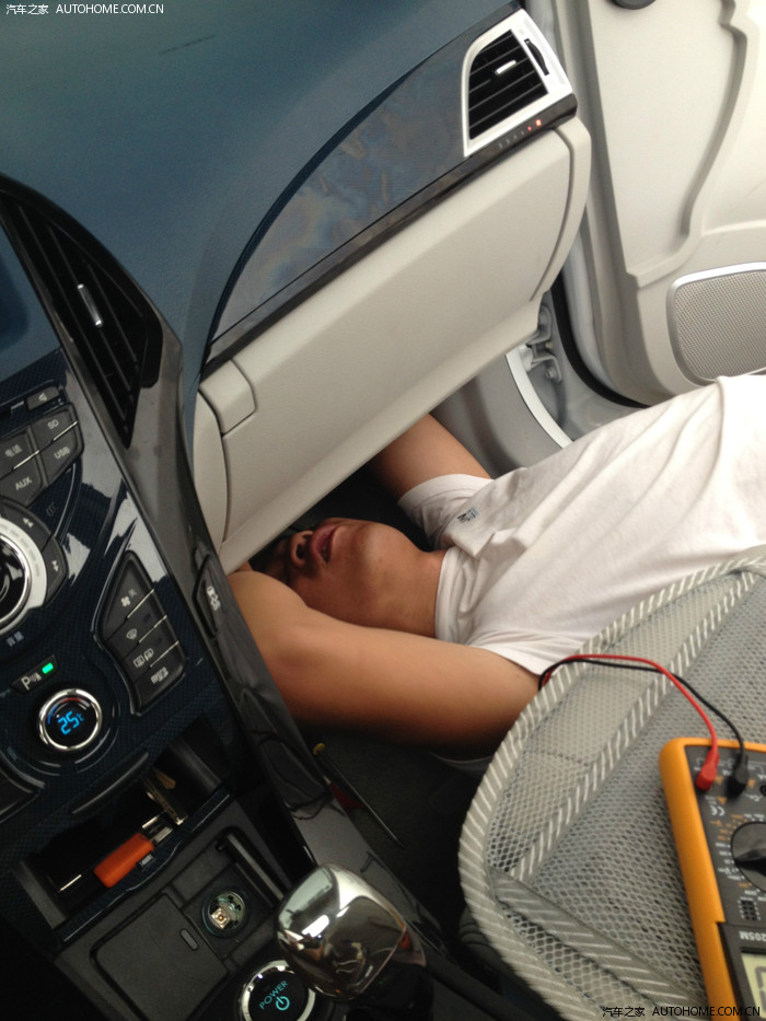

散热系统控制器加在仪表盘这个位置,自己看吧,用接汽车ACC,即汽车低压供电接通后太阳能系统自动断电,汽车驻车断电后太阳能通风系统自动通电(之前是设计的一个电源开关,自己来掌控,不智能化有时候会忘了开启)现在好了,仅仅要设定的就是温度值,我将温度设定在35度。
