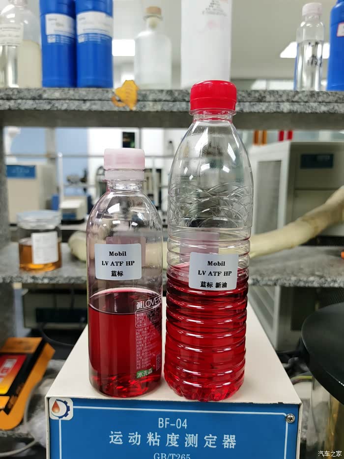

今天我们再一起看一下美孚Synthetic LV ATF HP这款自动变速箱油的真、假实测数据,对比一下有什么区别!
检测只对样品负责,样品由论坛车友“盛小念”提供。

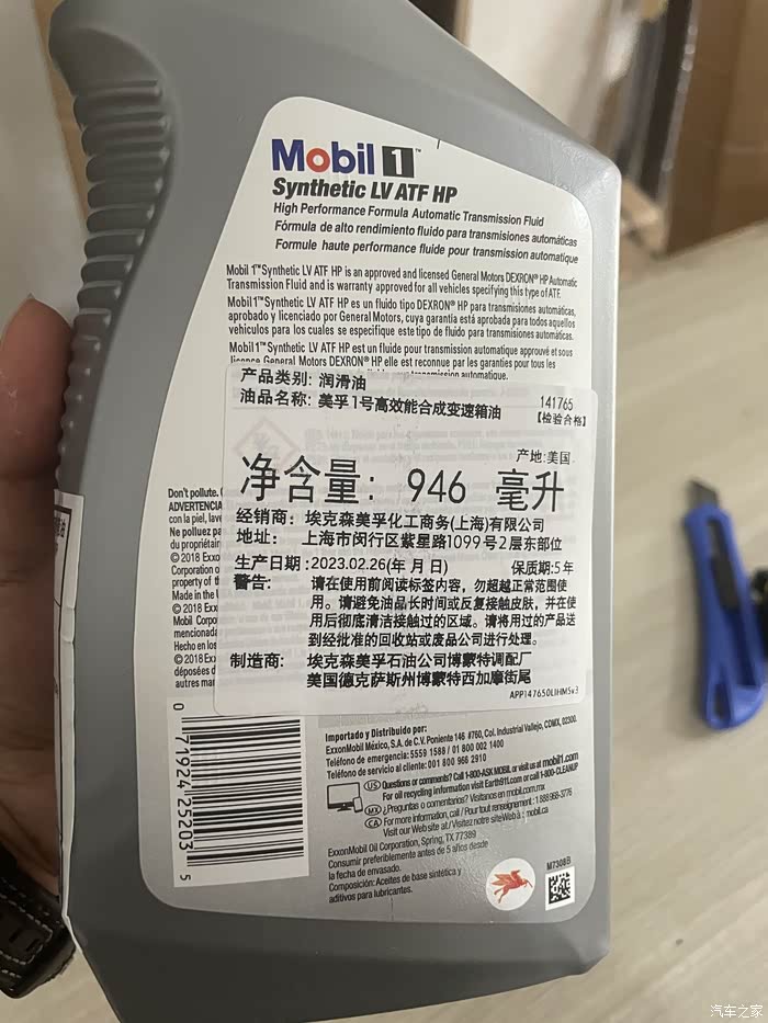

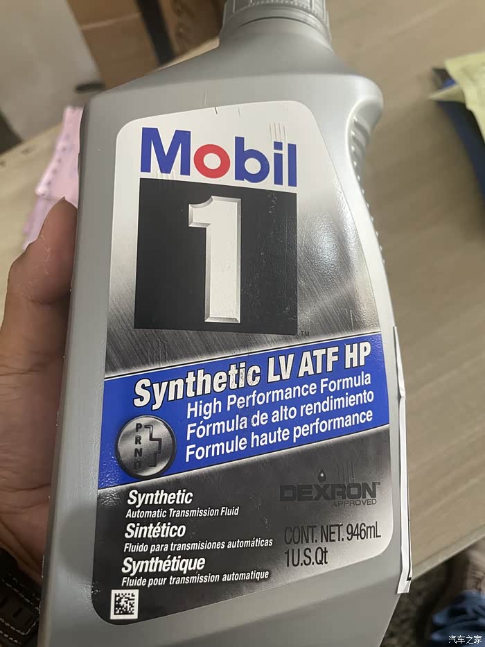

假货美孚LV ATF HP,DEXRON APPROVED,德士龙认证
假货背面一些介绍,产地美国,生产日期2023.2.26

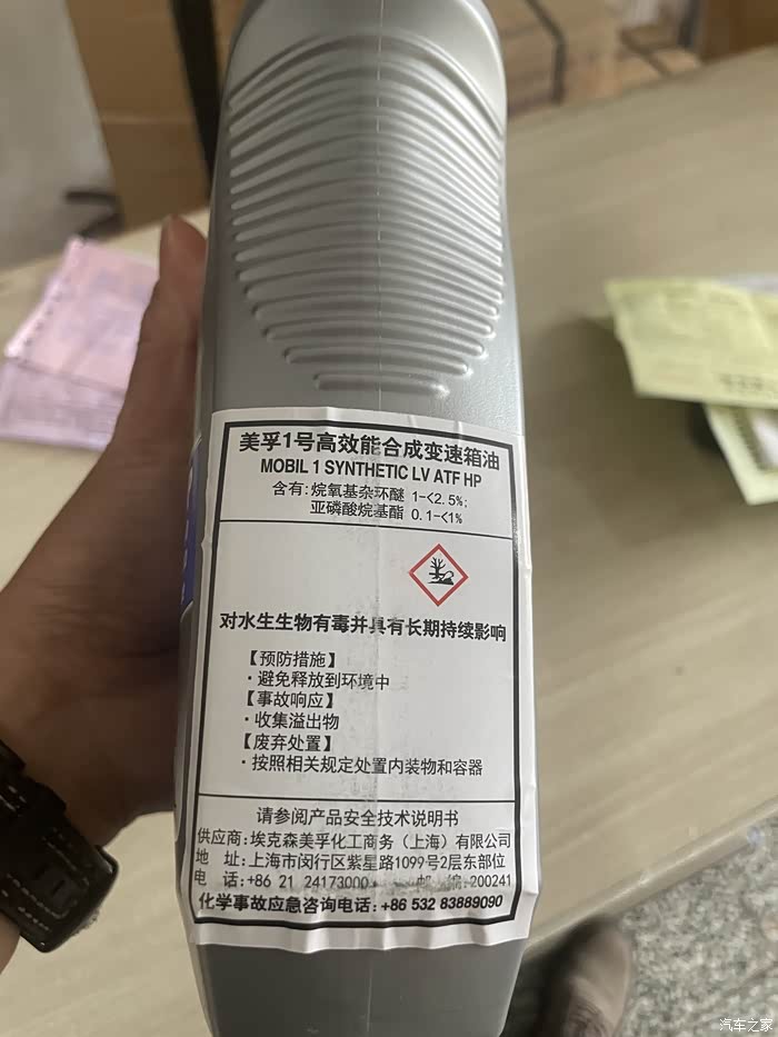

假货侧面
送检样品

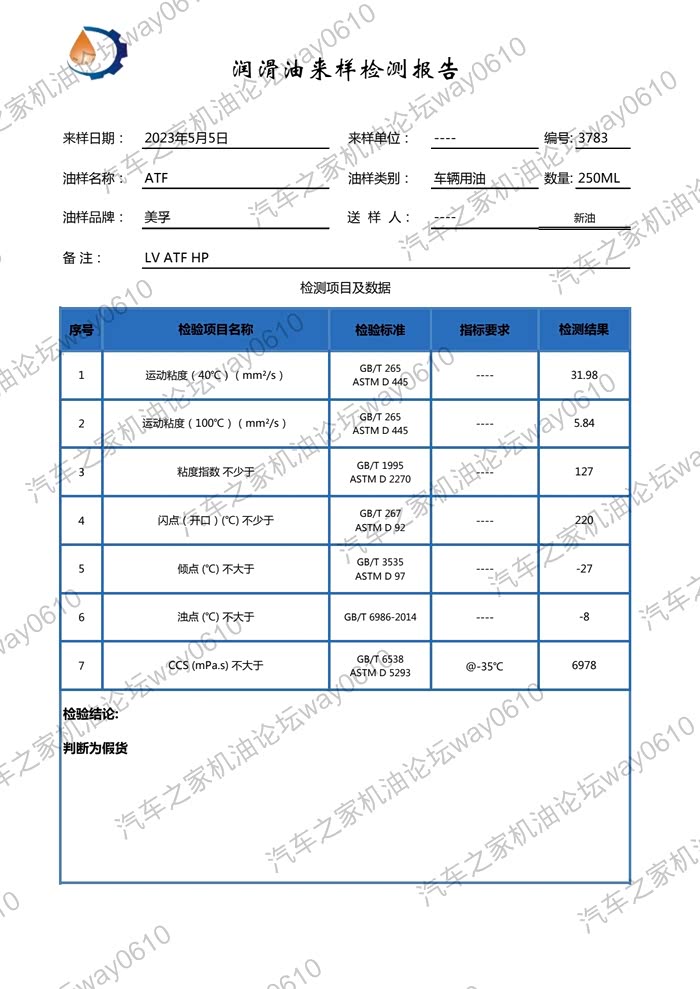

假货美孚ATF实测数据

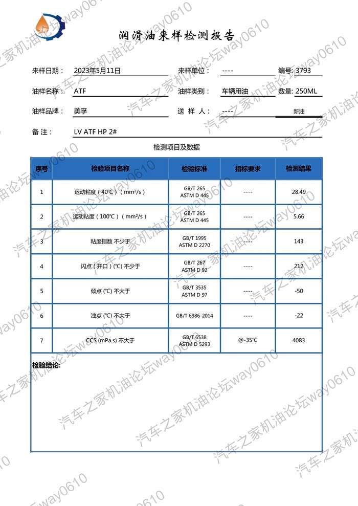

正品美孚ATF实测数据
简单对比一下看看区别。
1.100度运动粘度,假货5.84,正品5.66,假货做的很真,跟正品一样都是低粘度,不再是高粘度机油冒充了。
2.40度运动粘度,假货31.98,正品28.49,同样也很正品很接近。
3.粘度指数,假货127,正品143,虽然正品粘度指数不高,但假货太低,根据检测大数据来看,正品ATF的粘度指数基本上都在140以上,假货通常都低于130。
4.闪点,假货220,正品212,正品ATF通常都是采用小粘度基础油+粘指剂调配,优先考虑低温性能,所以闪点不会太高,假货的基础油粘度高,不使用粘指剂,所以闪点通常偏高。
5.倾点,假货-27,正品-50,ATF配方优先考虑低温性能,所以倾点普遍很低,假货倾点太高,且与正品差距很大。
6.浊点,假货-8,正品-22,假货浊点很高,矿物油冒充,正品较低,采用含PAO或者GTL配方,油品很纯净。
7.低温动力粘度CCS(-35℃),假货6978,正品4083,假货虽然没有上万,但仍然偏高,与正品差距很大。
通过实测可以看出,这瓶美孚ATF假货的100度运动粘度和40度运动粘度与正品都非常接近,闪点也很接近,CCS也较低,相比以往检测的假货要低很多,属于超精仿ATF,但倾点和浊点与正品差距很大,特别是倾点太高,所以综合判断这是一款假货。

下面是一些假货的细节图片。
