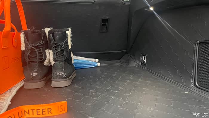

OK,今天这一期改装小帖子分享一哈近期我对我的极氪001的后备箱光源装修,大家也知道极氪是掀背式造型,后备箱的体积相对深且宽,这点也是很多人愿意选择001的因素之一,当时的我也是看中了这一点,但是有如此大的后备箱,可惜却是几乎没有很完善的灯源,仅仅在两侧中部有个狭窄的灯条,之前我曾经在安利极氪的折叠箱的时候提过一嘴,说折叠箱和极氪后备箱很契合,高度正好卡在一个横槽的位置,殊不知现在看来,折叠箱的位置确实是好,可也正好把灯条的位置挡上了,所以我平时开后备箱,如果本身没有其他光源的话,后备箱几乎就是完全沉在黑暗之中的,所以出于这个问题,我决定开始着手改造装修极氪后备箱感应灯。

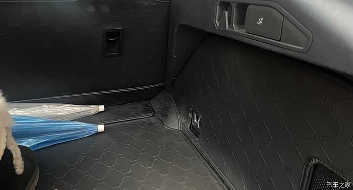

白天的后备箱还算看得清
就右上角有个小灯
放个折叠箱后正好挡住灯源
没光源的时候就这样了 那个灯一点意义也没有

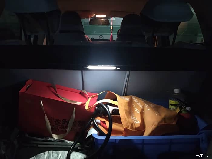

首先市面上针对后备箱补光的方案一般也就是两种:
1.电池型感应灯条
优点自然是安装简易,适用性很高,通过3M胶或者魔术贴想安哪里安哪里,这个东西平时在家里的柜子各个角落也是用这种东西,缺点当然是续航不行,需要隔段时间就换电池,另外安装后隐蔽性一般,毕竟一整条贴在车顶,也是比较突兀的。

这是可以放在后备箱偏大点的感应灯

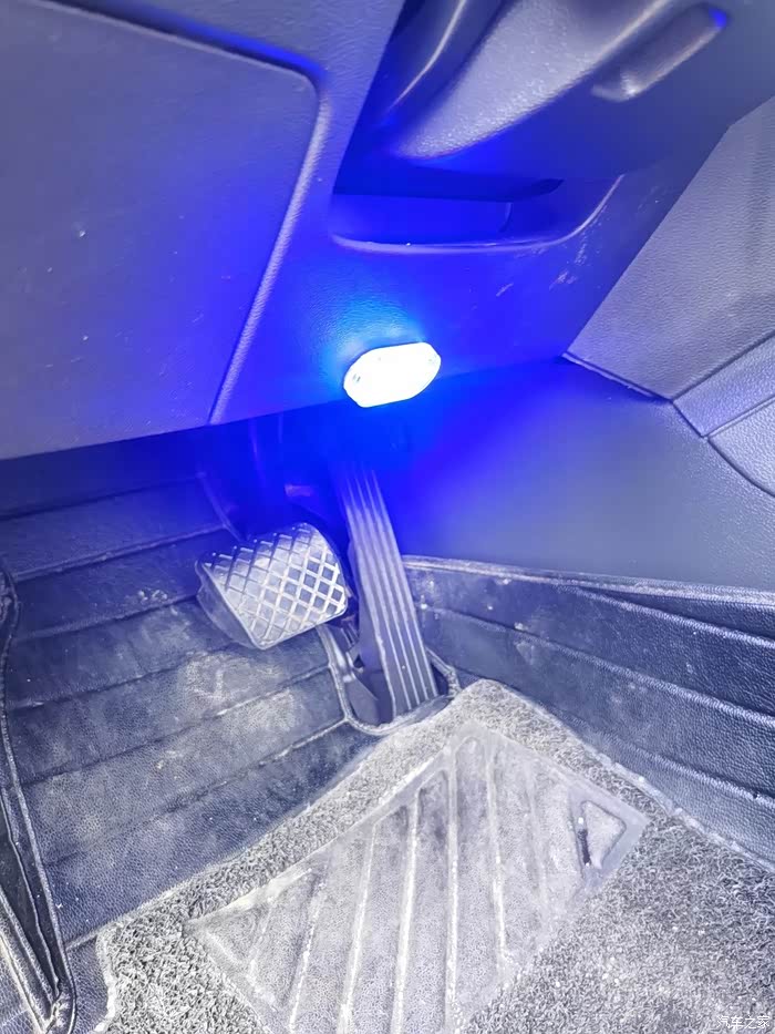

放在脚下的,可以按一下就亮

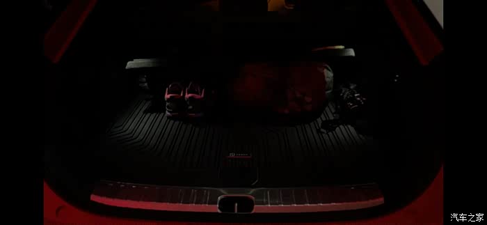

最后给大家展示下效果,这个贴了一圈感应灯带后效果确实很不错,感应灯可以选择白天和黑暗模式,一般选择黑暗模式就可以,条件就是在无光+感知动作的情况下就会亮灯,选择暖光的颜值也是很不错,较为温馨,OK,以上就是今日跟大家分享的极氪001后备箱感应灯改装过程,全价100左右左右就可以实现一个非常实用的效果,个人感觉还是很满意的,欢迎大家原滋原味尝试,有问题下方交流哦。
效果一流哦
开盖伸手即亮
