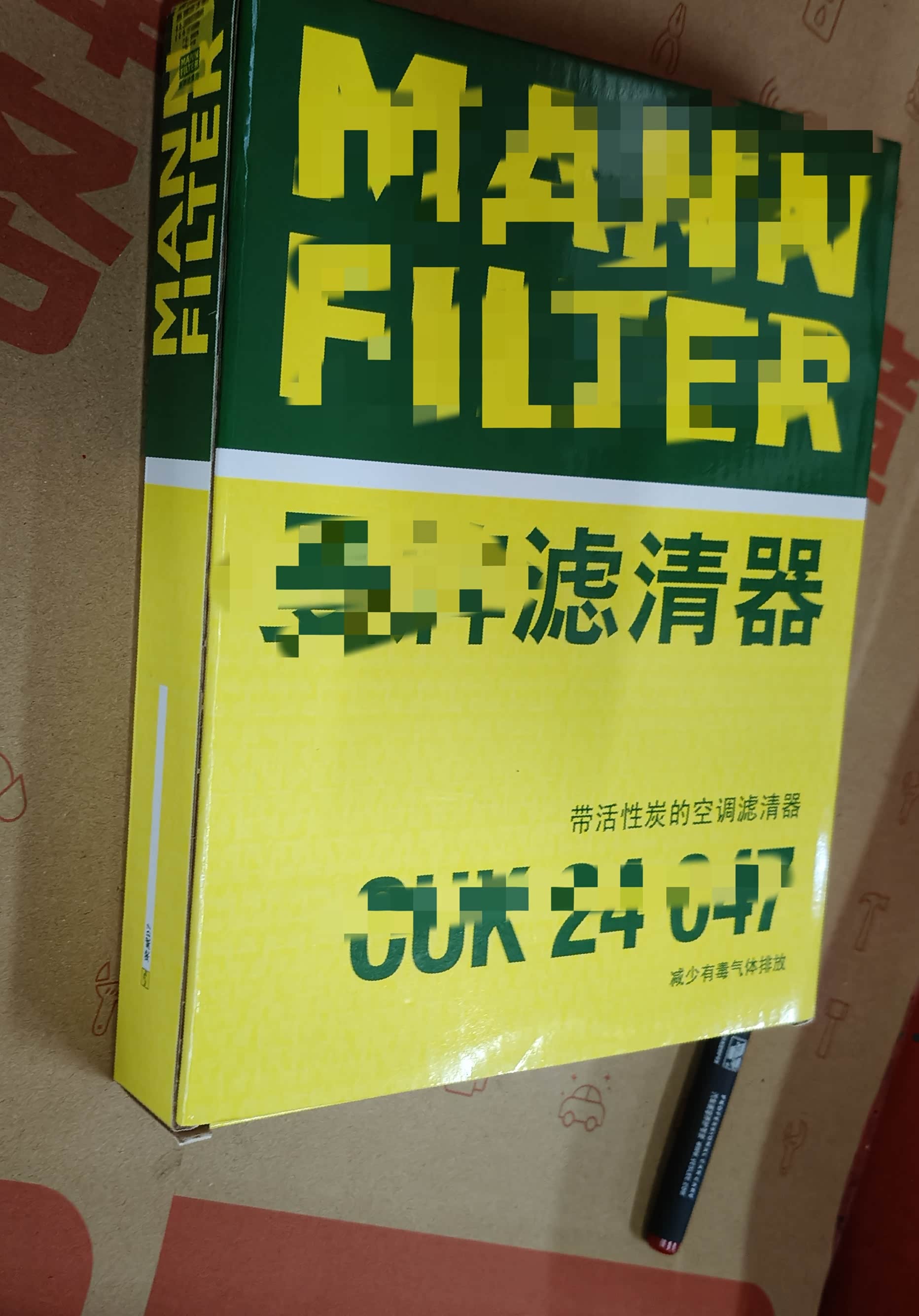

项目一:空调滤芯更换
空调滤芯,跟燃油车的保养一样,很久不管会影响车内空气质量,建议**每1万公里或1年**更换,雾霾严重的地区可能需要缩短更换周期,如果滤芯用久了,空调开启后能明显闻到一股异味,那就赶紧去换空调滤芯。

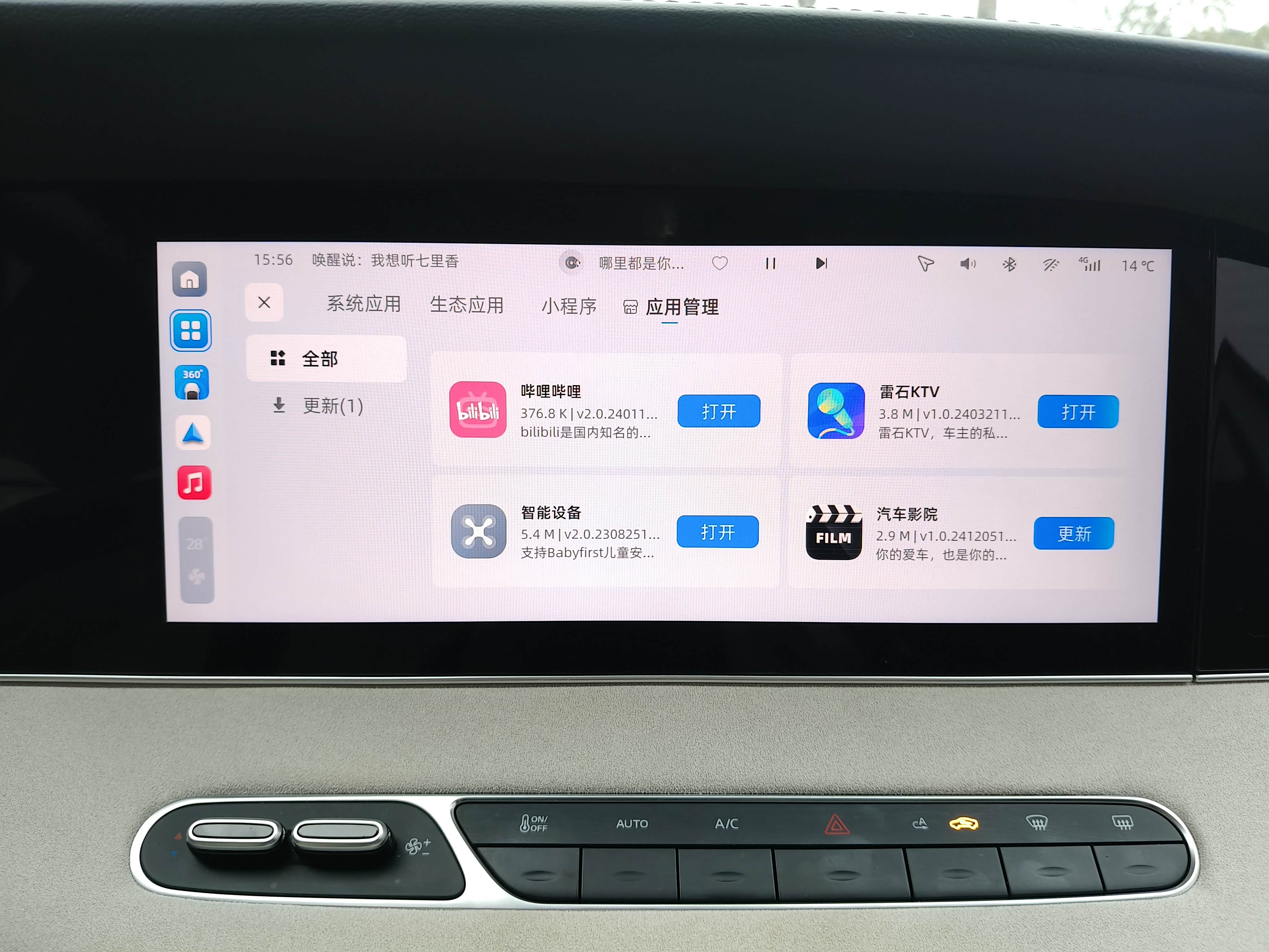

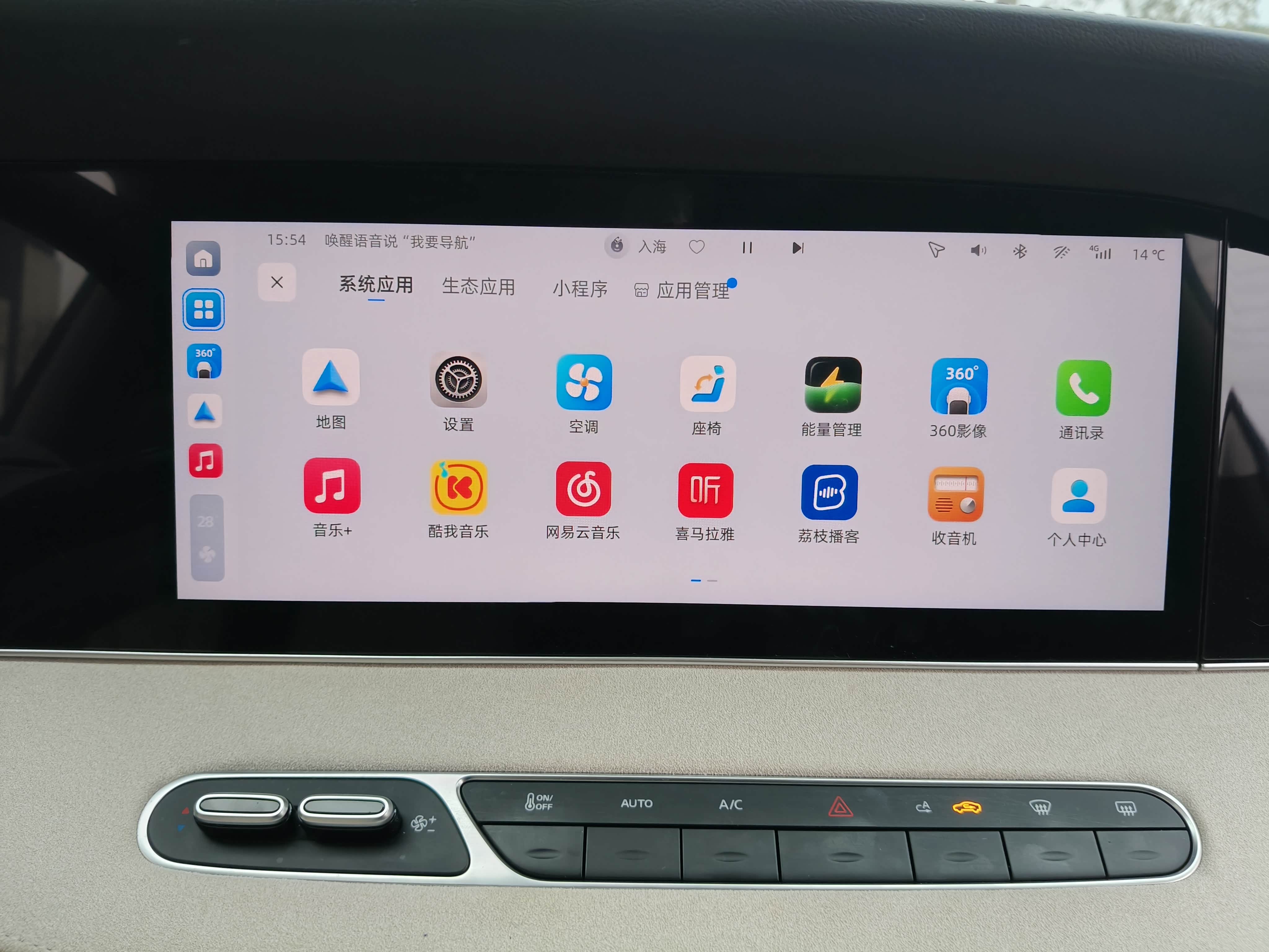

项目七是:车辆软件升级
有些时候,车辆的软件不会主动OTA推给用户升级,因为这个OTA升级厂家是要花钱的,所以车主可以自己去4S店问问是否有新的软件一般系统升级后可以优化电池管理、提升性能,对于车机娱乐系统还能增加功能,提升使用体验。

为了避免打广告的嫌疑,空调滤芯这次也就打上马赛克了。
