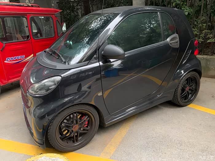

状态:全程利星行保养,几乎是素车,改过色,喷黑过轮毂和刹车分泵,经过检查全车塑料卡扣没有丢或者断裂,更换过前大灯(氙气灯),原厂总成在,部分地方补漆,轮毂不变形,不失圆,总体还不错,这年头也找不到这么素的车了
4年前尽情折腾的451Brabus历历在目,卖掉后觉得太可惜了,还是要收一台回来,不开,纯收藏,毕竟Brabus的Smart结束了,既然要收藏,那就要收拾干净,不能这么脏兮兮的,所以能修复的都要修复好,包括车身外观,内饰,底盘,空调系统等等

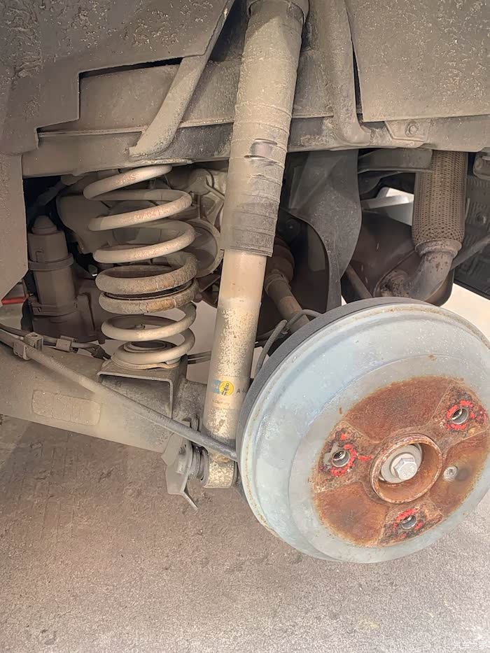

检查减震器是否渗漏,前后四根减震器保持的都很好,不渗漏,衬套无磨损,晚点拆开后鼓检查下后刹车片和分泵,毕竟这个事smart的通病,虽然手刹都没问题

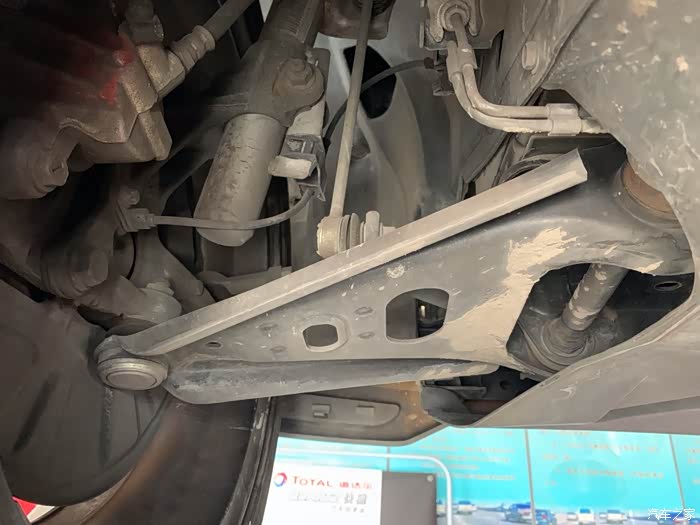

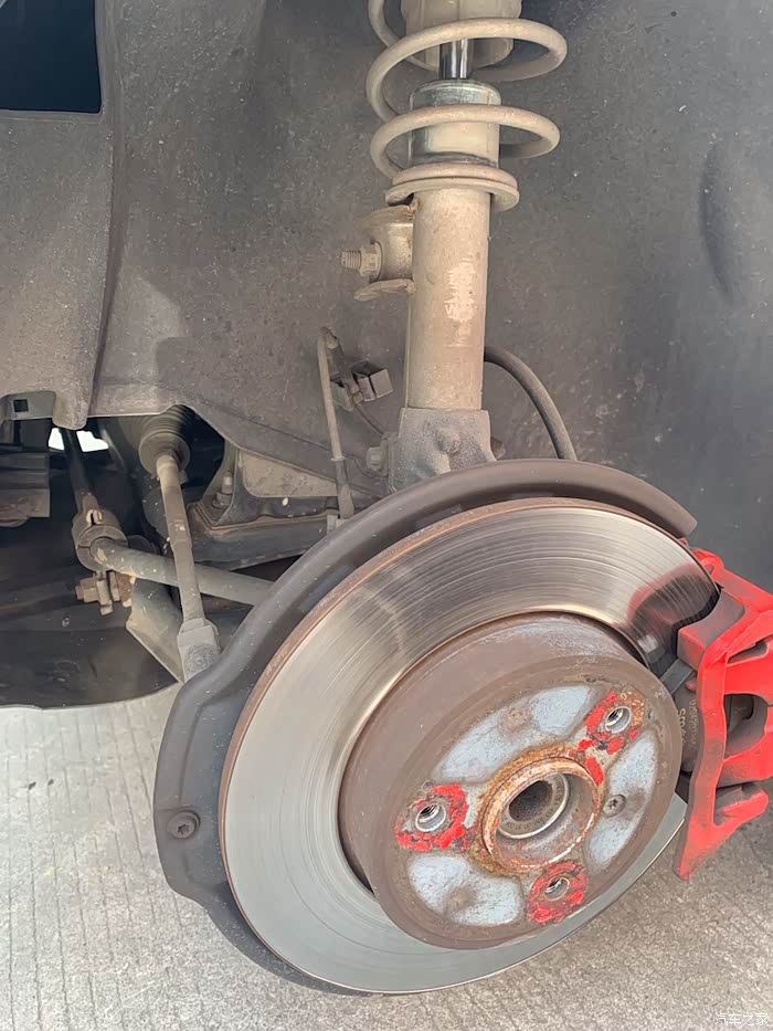

检查前减震器、专项外球头拉杆、下控制臂衬套都没有渗漏和破损,防倾杆衬套没问题,刹车盘后期要更换,有点台阶了
前悬挂各橡胶衬套不破损

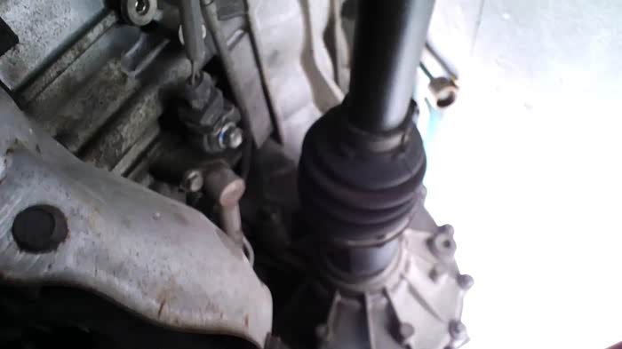

用内窥镜检查了发动机下部,有些油渍,稍后会顶起来检查

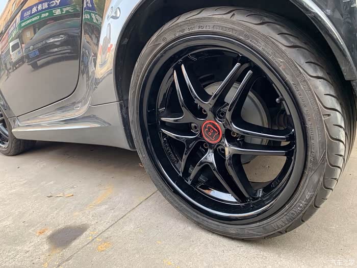

轮毂油漆重新喷
四个轮毂重新喷漆
