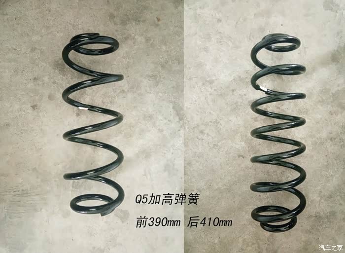

先上对比图,之前开车比较激烈,求低求稳求硬,于是换了短弹簧。配合原厂电调避震操控更上一层楼。以前车子都是改低,现在加高试试。效果还不错。有开Q7的感觉。更换前后4个弹簧修理厂小师傅弄了一天时间。
短弹簧效果对比加高弹簧
测量了下原厂弹簧尺寸,做个对比
前面弹簧圈数一样,拉的开点。后面弹簧多了一圈。
后面费了很大的周折才装进去,先压短,再用铁丝固定,装上去再把铁丝剪断。
后面的避震筒,本来看了之前车友改的加高垫片套件,里面有加长避震的一个转接座。我看了下我的CDC避震,凸出来一个东西,转不了90度,也加长不了。正好就预留了这个位置。那套件里加长避震筒安装位置就是为了增加避震行程。也就是为了越野的时候轮胎能够更容易着地。反正也就城市开开,无所谓了。看测试Q7升到最高的话,避震行程也不长,过炮弹坑之类的轮子也悬空。
前面低
前面高
底盘最小离地间隙量了下220mm。目前用的是245 45 20的胎。P ZERO真是不耐磨,220的耐磨系数。原厂的255 45 20普利司通HP用了很久,花纹都还很深。现在的也就2-3万公里,磨到安全线了。当时以为Q5 20寸的只有255 45 20和245 45 20可以换了。原厂尺寸的普遍都比较贵。245的P ZERO性能是不错的,价格也便宜。用在雪佛兰大黄蜂上的。现在准备换255 50 20的,或者245 50 20的可能是新出来的尺寸吧,以前倒也没注意过。稍微大一点点,胎壁也厚点,高度也能高那么一点点。
另外发下以前车友加垫块增高的图片,前面是加在弹簧下胶垫下,铁托的上面。也要把避震拆下来,弹簧拆下来,套在避震筒子里面。材质的话硬橡胶应该就可以了,如果是铝铁之类,一来比较重,再者我感觉金属跟下面的金属接触可能会有异响。一般都是软硬结合。
可能又会有人说安全不安全,最坏的假设就是垫块烂掉,碎掉。那么弹簧还是那样撑着,和原厂一样。所以没有什么安全不安全的。
这是后弹簧的,加在弹簧上顶胶和车身之间。看厚度估计有5cm,车主说大概升高3cm。加垫块就是提前把弹簧压紧了。好让车身压上去不会再有那么大变化量。如果想升高2cm那么可以用稍微薄点的垫块,如果想升高1cm可以用更薄的,加垫块可以选择不同厚度的,调节起来更灵活一点吧。

北京的店家那买的,自己找本地维修店换的,一共加起来1000的样子

要改变车身高度,只有改变弹簧的长短,空气悬挂的气囊也相当于一个弹簧,加长就升高,缩短就降低。还可以弹簧座加垫块。加高3cm也要起码加4-5cm的垫块。因为我考虑到原厂已经有顶胶之类,还要多加个座子。就考虑直接换弹簧的方案。一个车子空载跟满载也会有几厘米的落差,不会说空载高了安全或者满载低了安全,或者空载高了不安全或者满载低了不安全。百万级别的SUV卡宴路虎途锐之类,升到最高肯定比正常高度还要高3cm以上。一般开开肯定是没什么区别的。如果说极限驾驶的话,肯定多少会有点区别。重心变高了,紧急变道,高速过弯。可能会差一点。有些车过了120空气悬挂自己会降低1cm,过了150再降低些。来增强高速的稳定性。原来车身降低后我看轮子的倾角大概1度多,本以为升高了后角度会直一点,但是看看角度还是和原来差不多。保持点倾角对过弯还是好的。目前也不跑偏,也没去做定位。

跟原来差不多,游标卡尺量了下弹簧的线径。跟原厂一样,并没有加粗。

又不是压了1吨东西把车子压低了,避震到底才会对避震造成过大的负荷。弹簧加高后减少压缩,比原来活动的幅度更小点。不存在避震受不受的了。

拆装避震不涉及到调节前束连杆之类的,我拆装几次,都正常。没跑偏。也就没去过定位。前面就塔顶4个点,下面一个避震下支点拆装。后面就下避震一个螺丝拆下,就弹簧了。更不会动什么连杆摆臂之类的参数了。

应该不会,独立悬挂不存在升高轴距变短。像POLO那种板车悬挂,高了后会像前缩

理论都知道。不过车子悬挂结构高低也都有个范围的,空载满载也差几厘米。也不会至于说稍微高了点就完全不行了,稍微低了点也完全不行了。就像一般轿车改低,稍微改低个2-3厘米完全没问题,如果改到低的1指或者更低,那就跟原厂悬挂几何角度差太多了,就要更换连杆摆臂之类来调节修正。不然单纯的降的很低的那些车肯定操控更差,还不如原厂。有得必有失,高一厘米,稳定性操控会差一分那是肯定的。同样保时捷那种带空气悬挂的比如MACAN S 升到最高和降到最低了开 绕桩 紧急变道 过弯 那肯定是车身低了更加好。

都经常一个人开开,不会经常满载,6年7万多公里,之前一直用的短弹簧,网上也流传改短弹簧影响避震寿命,容易漏油。反正我目前避震没见漏油渗油。不过就算避震不漏油,性能也会一年一年衰减,里面的高压气体可能会跑掉点,避震油时间长了也会像机油一样失效变质,阻尼变差,油封也会磨损老化,最后就是漏油了。就像个人一样,先是亚健康,然后再得病。

比原厂大概高3cm
