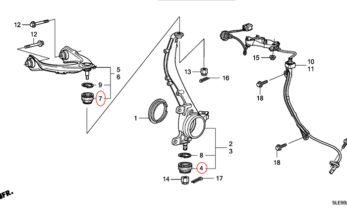

2、羊角分解图,只需要更换橡胶套,其他的卡环和开口销都用原车的。

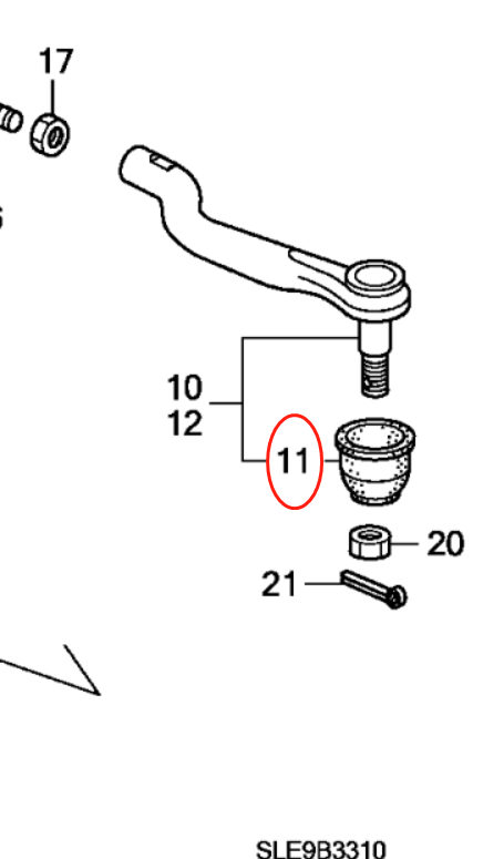

3、转向拉杆分解图,只需要更换橡胶套

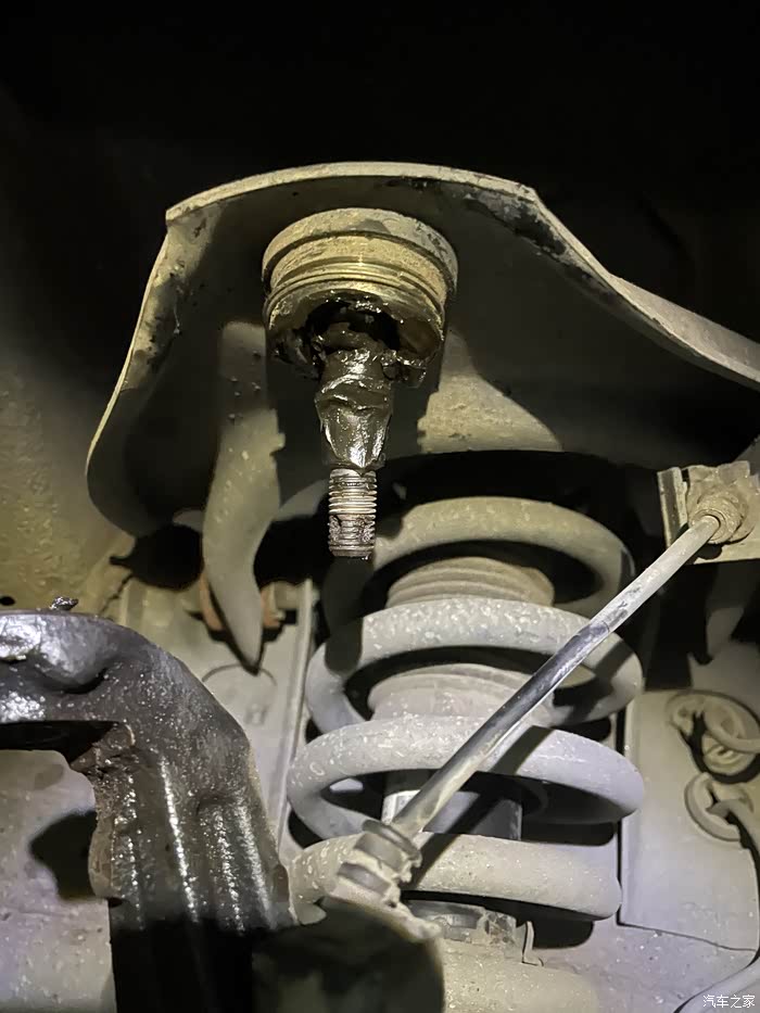

先拆上球头好操作一点,建议实用两个千斤顶。
里面的润滑脂已经有点少了,而且干

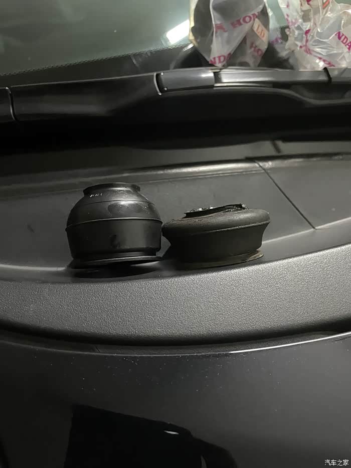

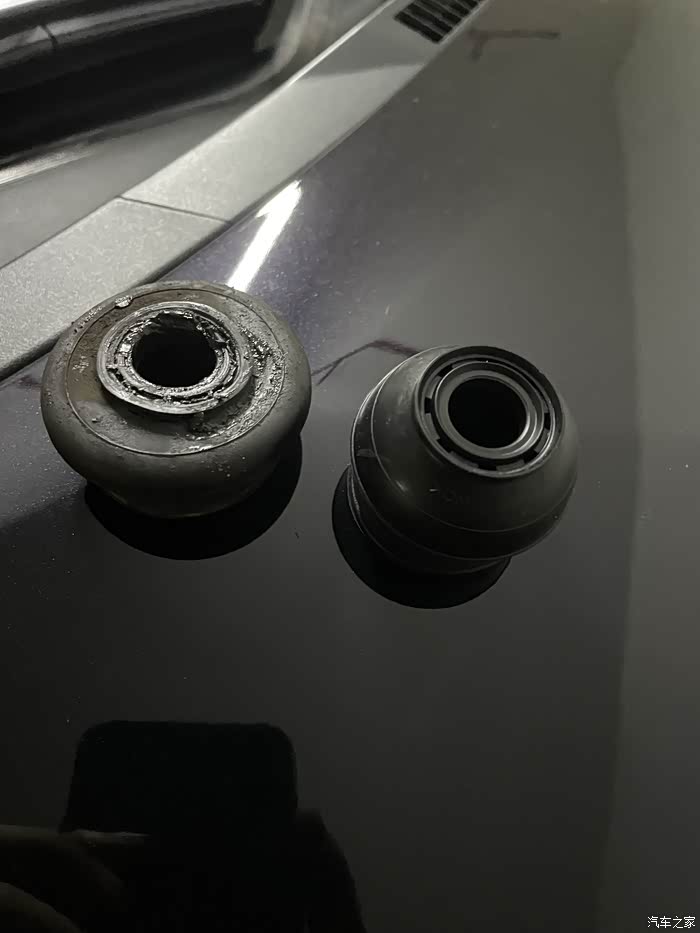

新旧对比,发现旧球头套其实没有破损,但是顶上开口位置的油封有点不行了,所以导致润滑脂流失。
旧的有点变形,特别是开口位置

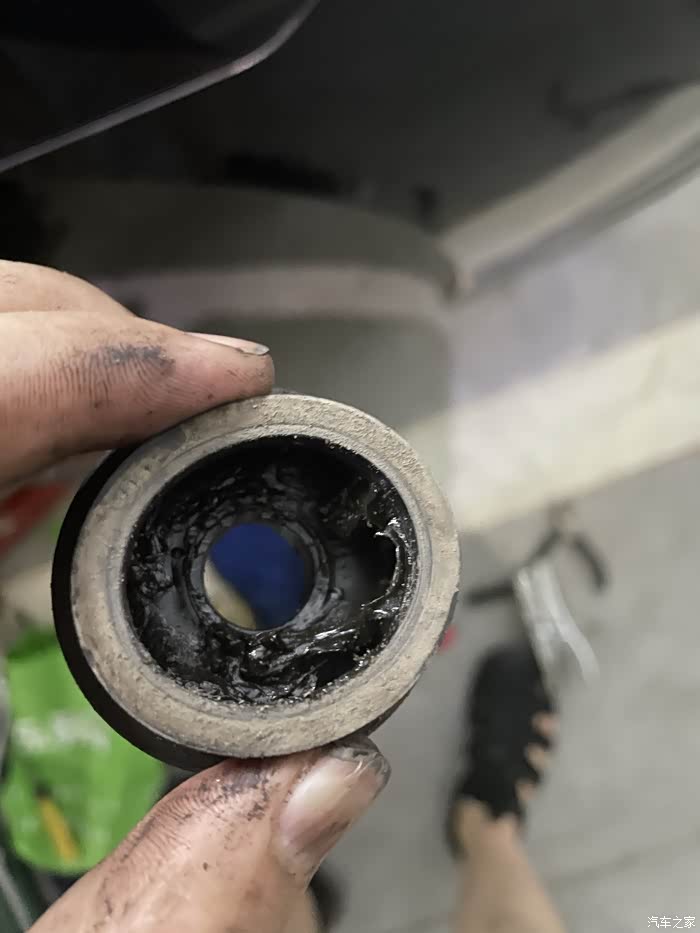

下球头,体积大一点,也是变形了。
