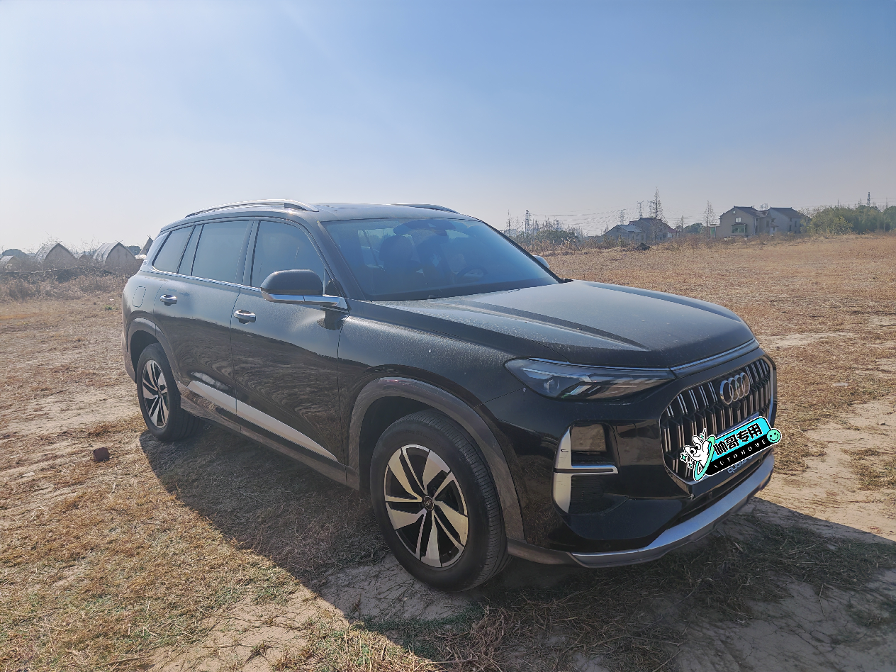

爱车大胖六

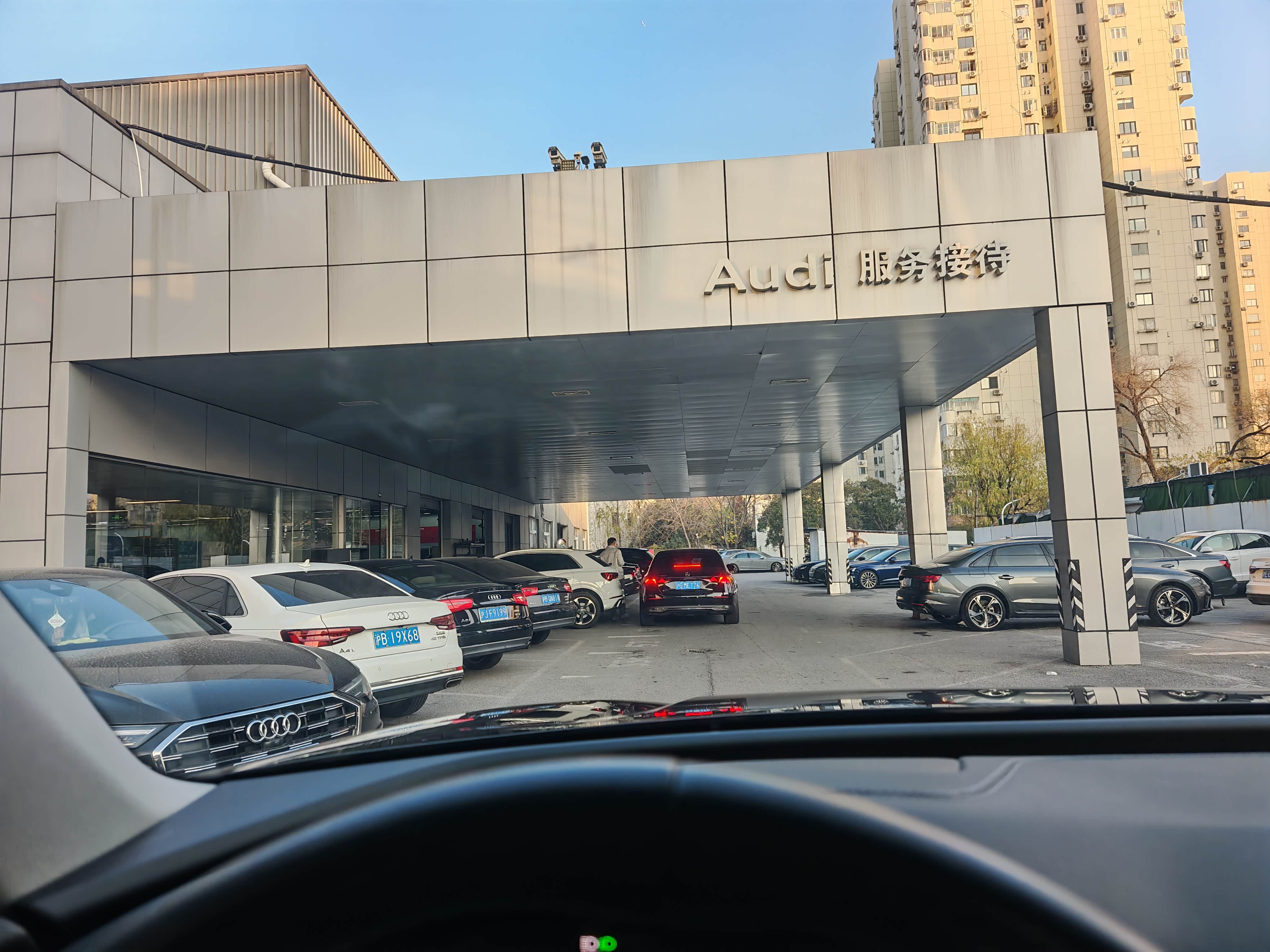

在网上预约了时间后开着胖六来到了门店。
来到4S店

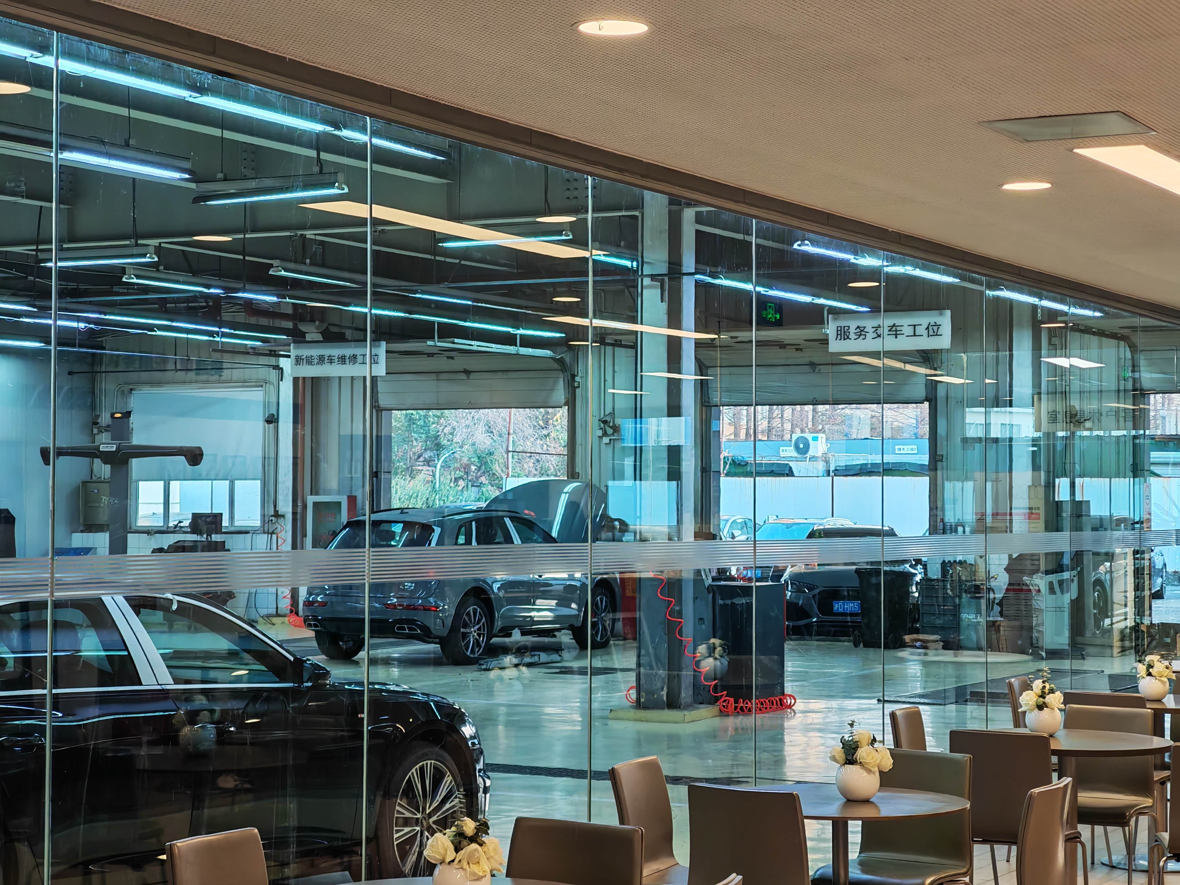

透明玻璃可以观察维保车间

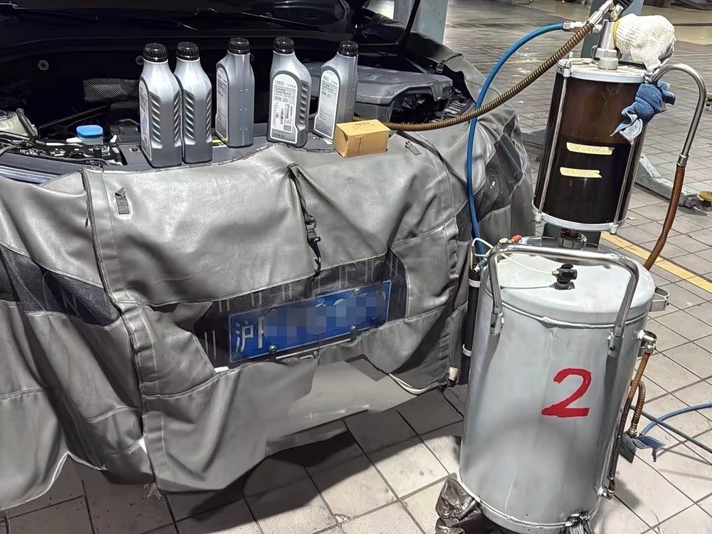

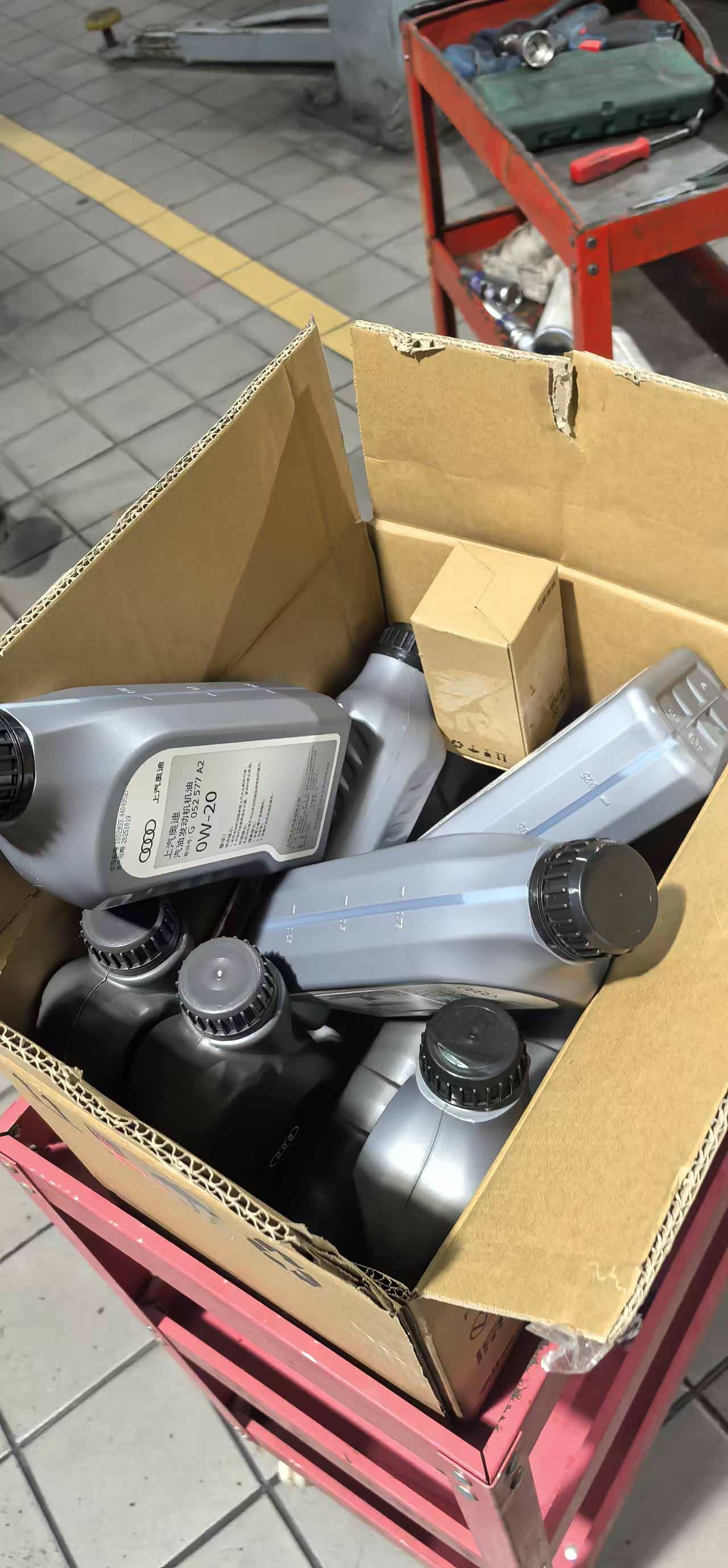

这一步是小保养的核心。技师使用的是抽油机,而非传统的底盘放油方式。他将一根细长的抽油管从机油尺口插入,直至油底壳,然后启动机器。我看着旧机油被源源不断地抽入透明废油桶中,颜色已是深黑色。在抽油的同时,技师准备好了新耗材,6L原厂0W-20全合成机油,以及一个原厂机油滤清器。
抽油机换油
旧油抽净后,他使用专用的机滤扳手,将位于发动机上方的旧机油滤清器拧下。在安装新机滤前,他在其橡胶密封圈上均匀涂抹了一层新机油,并解释这能确保密封更严实。用手拧紧机滤后,再用工具稍加紧固。最后是添加新机油,他缓缓将6瓶机油全部注入,期间多次用机油尺确认油位,确保最终液面位于标尺上限与下限之间的理想位置。启动发动机怠速运转片刻后熄火,再次复查油位,完成更换。
导入新机油

主要耗材:原厂0W-20全合成机油 6升(共6瓶)、原厂机油滤清器1个。
