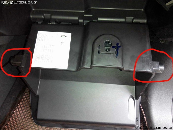

打开副驾驶前方储物盒,开到底,伸手在图中两红圈处用力一别,就可将其全部打开,看到里面的保险丝

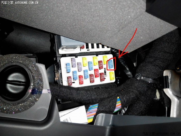

图中红色箭头指的位置就是SYNC的保险丝,只要把它拔出再插上,就可解决问题。

补充一下,保险丝用手不好拔,建议用钳子,很方便的。
