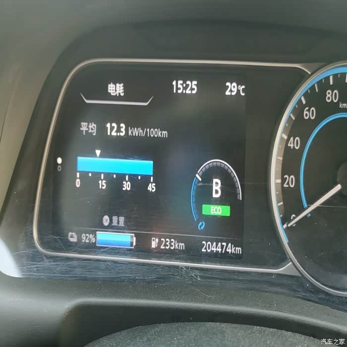

204474公里用车感受
现在充电到快充到百分之97,开空调大概跑250公里,慢充到百分百开空调大概能有两百七八十公里!我一直用快充,没用过慢充!
