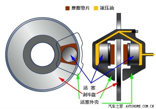

最近发现捷达的刹车盘磨损严重,直接引起前轮温度偏高,更严重的就是油耗直接上升,顶起来转动车轮才发现是刹车罢劲,就是刹车有不回位现象,轮胎转动吃力,刹车片对刹车盘有摩擦力,经过检查排除分泵问题,直接就是刹车盘磨损太大问题(原厂刹车片太硬的后果),捷达的前刹车分泵属于单活塞分泵,回位就靠活塞密封圈轻微变形(0.5mm)回位量
,没有任何回位弹簧的

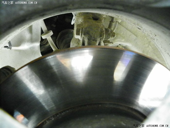

,刹车盘磨损当然造成刹车片不能彻底回位,然后我的刹车盘进行了光磨处理,加工量为0.3mm.没有超出原厂极限规定(刹车盘厚度不能低于原厂4mm),然后更换了不含金属的刹车片,这个问题得到彻底解决。

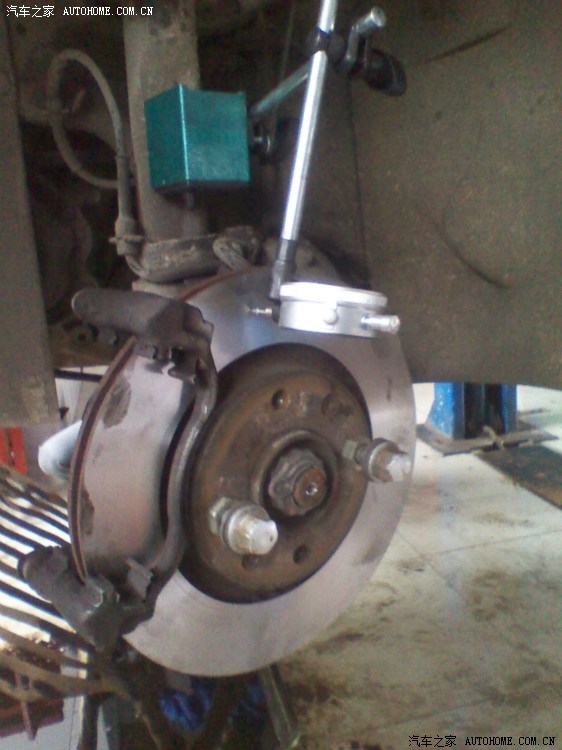

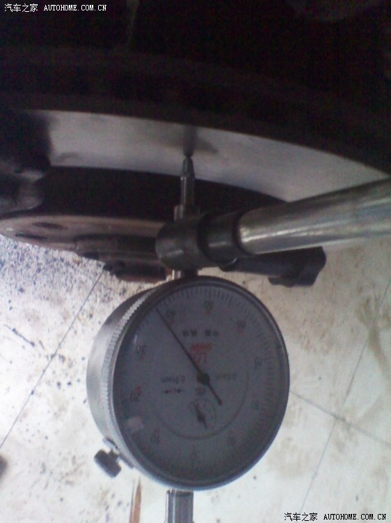

必须用百分表检查变形量
这个百分表精度是0.01mm.

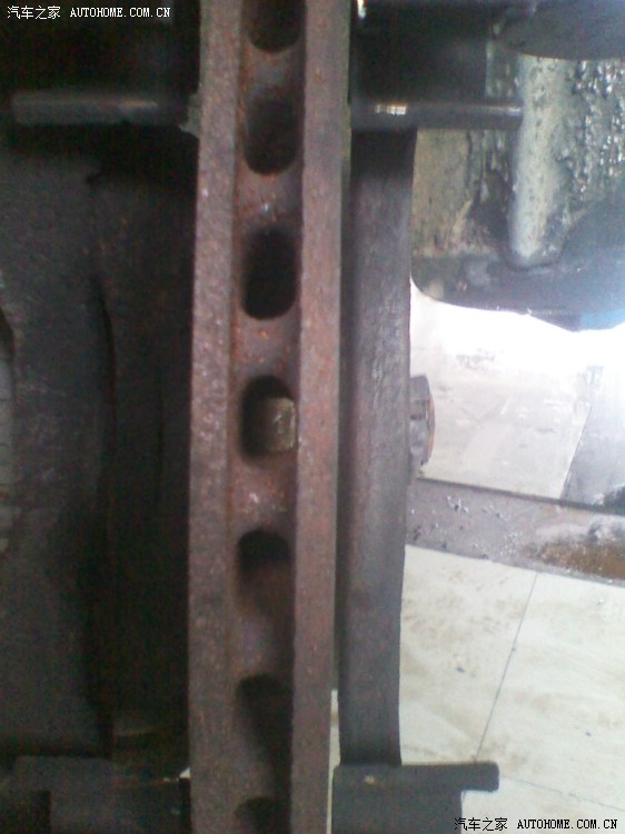

如果你的刹车盘明显有磨损沟槽,应该就是原因了。赶紧更换吧。

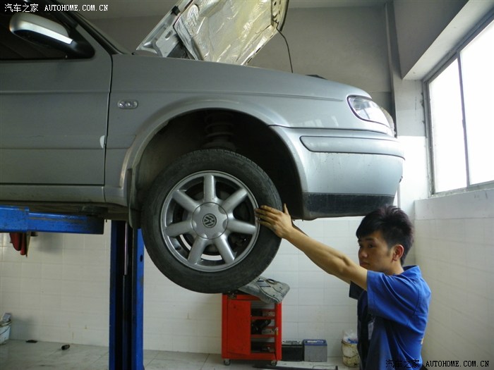

用弹簧秤测量转动阻力。
达到7.5KG
这是另外一个捷达也测试一下阻力,他的刹车盘非常优秀。
只有3.8KG,明显转动阻力很小,当然这个捷达很省油。
