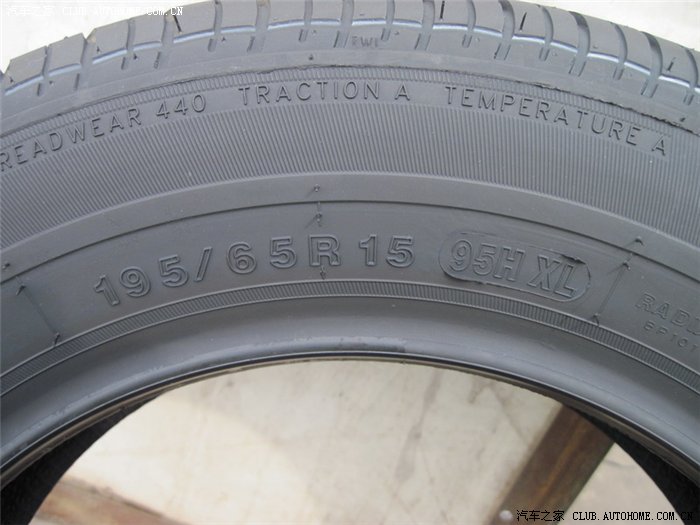

195/65R15
195-断面宽,既轮胎充入规定气压后,轮胎断面两外侧之间的最大距离,单位是毫米。
65-高宽比,是轮胎断面高度与断面宽度的比值。怎么不明白?看下面的图,明白了吧,
R-RADIAL的缩写,表示轮胎的结构式子午线结构,及子午胎。
15-轮毂直径,15英寸(1英寸=25.4mm),如下图。
95H XL
95-负荷指数,对应的载重量是690公斤,后附负荷指数表。
H-速度等级,对应的速度等级是210公里/小时,后附速度等级表。
XL-EXTRALOAD的缩写,增强型,其载重量和气压都大于标准型(既无XL标识的)。
TREADWEAR 440 TRACTION A TEMPERATURE A
TREADWEAR 440-耐磨等级 440,轮胎的耐磨等级只是一个相对的参考数值,他只表示440的比220的寿命可能要好一倍。 并没有绝对的公里数来对应,因为这跟道路情况及使用习惯等相关性很大。当然数字越大耐磨性能相对越好
TRACTION A-牵引力等级,它代表的是轮胎在潮湿的直线路面上的停车能力,共有四个等级AA、A、B、C,AA等级最高,说明他在潮湿的直线路面上的停车能力比A级的好,同理,A好B。
TEMPERATURE A-温度等级,它代表轮胎的散热能力,共有三个等级,A好于B,B好于C。

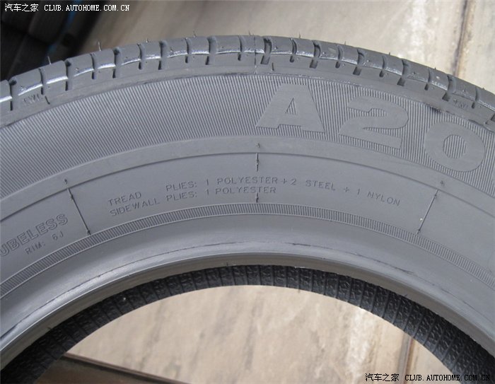

TREAD PLIES:1 POLYESTER + 2 STEEL + 1 NYLON
表示轮胎的胎冠部分结构是:1层聚酯帘线+2层钢丝帘线+1层尼龙帘线。这部分相对专业,车友们不必细究。
SIDEWALL PLIES:1 POLYESTER
表示轮胎的侧部结构是:1层聚酯帘线。知道轮胎的胎侧为什么这么柔软了吧,以后开车小心别碰马路牙子了。

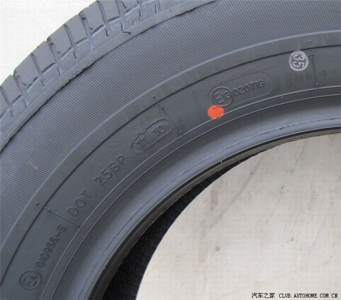

E4-010966-S
欧洲噪音认证,表示轮胎的花纹通过欧洲噪音认证。
DOT 25BP 1110
DOT-美国交通部对轮胎生产厂家的身份认证,25-对应唯一生产厂家,BP-工厂自定义,1110-前两位是周号,后两位是年号,就是10年第11周生产的,明白了吧。
想不想知道自己的轮胎是哪个厂家在那个国家生产的呀?对呀,认准dot后面的两位数字或者字母就行了。怎么查?别急,记住这个网址,ht tp://w ww.nhtsa.gov/cars/rules/manufacture/
。例如:我的轮胎DOT后的两位是7L,在“DOT ID”中输入7L,按Start Search搜索,看到了吧,固特异,中国沙河口。
E13 020719-E-Mark认证,欧盟委员会的认证,表示轮胎通过通过测试,符合欧盟认证标准。

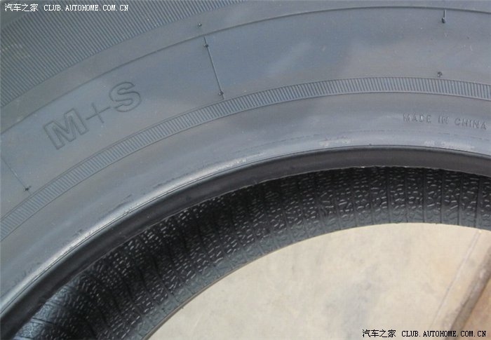

M+S -表示特别设计用于雪和泥泞路面下使用的轮胎。
