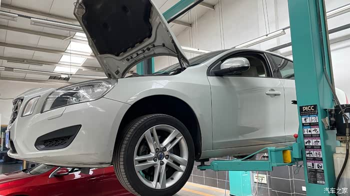

上老车的照片

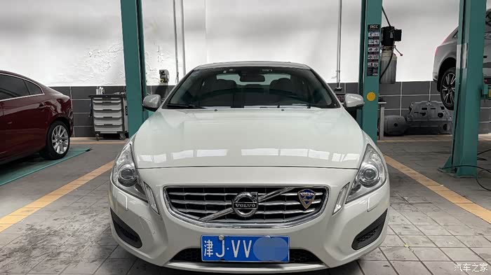

天津沃尔沃车友会的车标

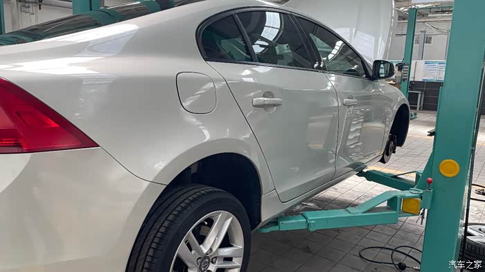

更换皮带做准备,提前把右前轮拆掉

举升后看看底盘,这么多年,走过很多路,有些伤痕是正常的
