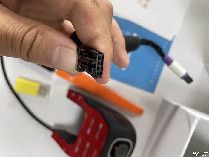

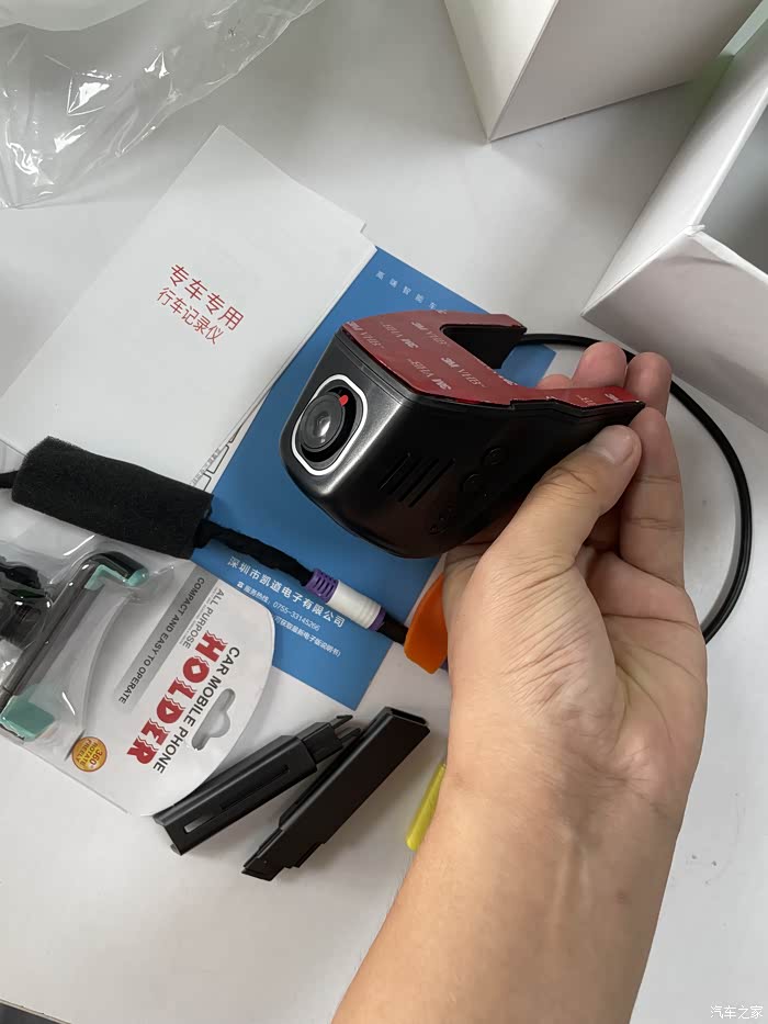

凯路德C1记录仪主机,记录仪配套的送ETC取电插头,这个比较好的是,ETC插头插上之后,线上会分出来多一个ETC接口,也就是插上原车的ETC插头之后,自己再去安装ETC也有位置插,不占用原来的插头,这个挺好。
车内有个黑色预留ETC接口,把这个插上就行,多出来一个ETC接了不用管,后续安装ETC用到,不安装ETC就放着就行。买的索尼4K传感器的,支持3840*2160P分辨率录影,有碰撞感应监控和缩时录影监控功能,耗电低有低压保护功能,不伤电瓶。

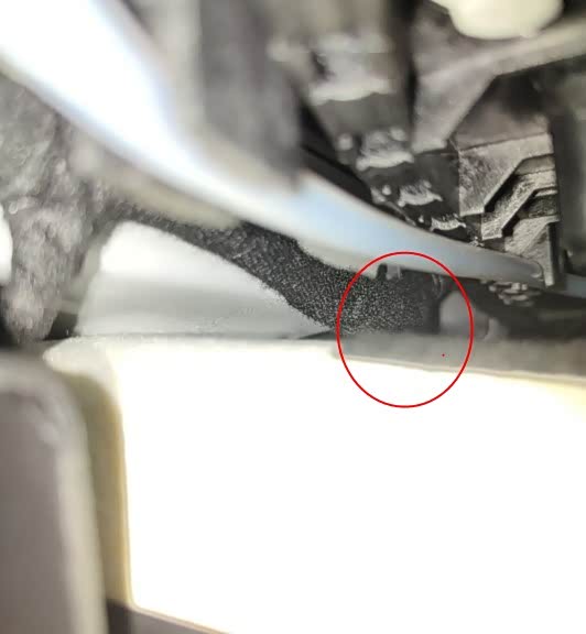

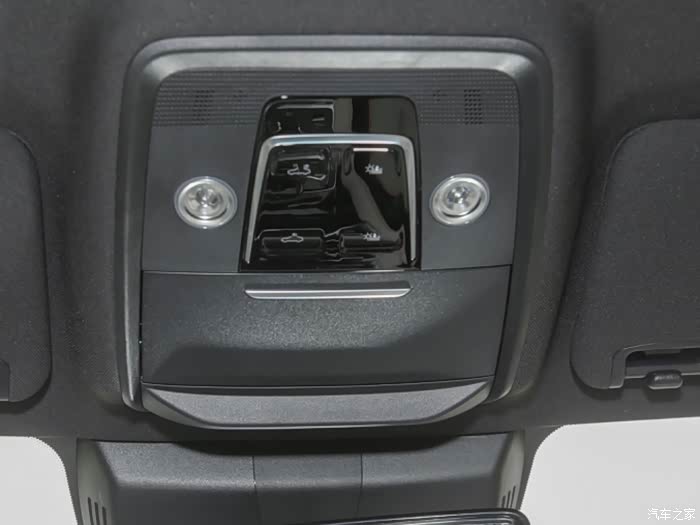

宋plus dmi阅读灯面板拿下来,靠右边的位置可以看到黑色胶布包裹着的插头,拿出来直接插上就行了。安装这个不需要接线破线,无损安装不影响三电质保,自己安装比较容易,原车记录仪不太好用的话安装这种是很好用。
阅读灯面板拿下来,这个黑色圈出来就是ETC接口,用手或者用个筷子类长的都可以拨出来
这个接口就是,一般人可能不知道车内有这个接口,对于安装记录仪或者安装ETC还是很方便的

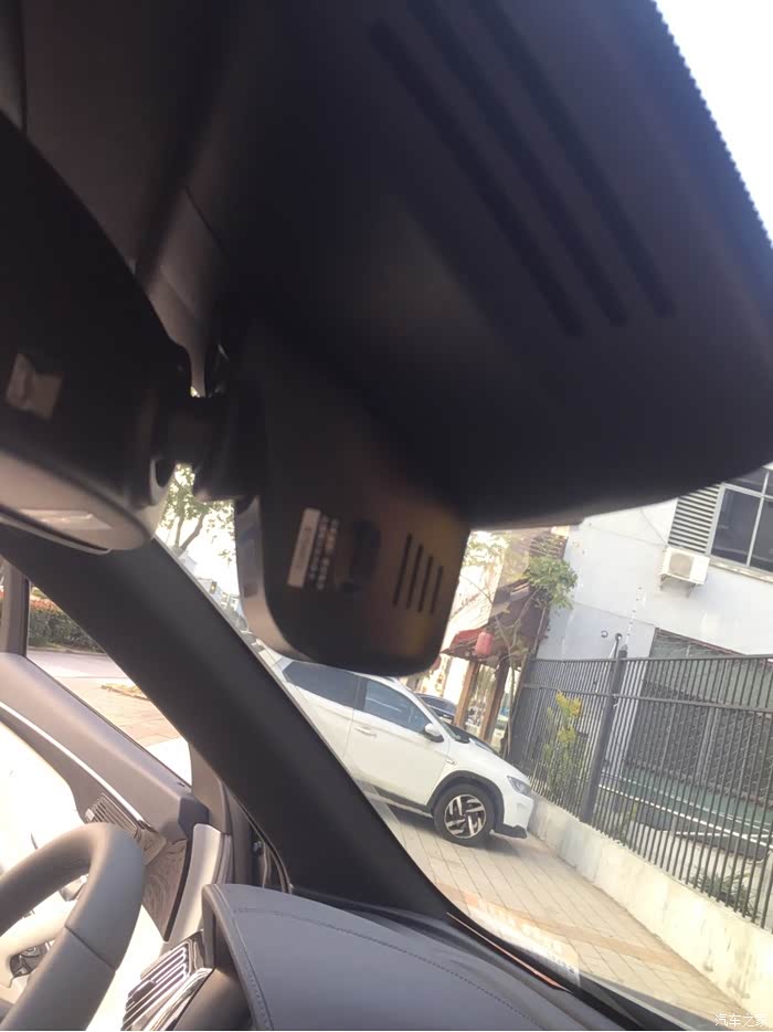

凯路德C1记录仪安装效果,宋plus dmi前面的大盒子不用动,直接记录仪主机贴在正下方,固定的比较牢固,位置正好居中。
记录仪主机位置居中,165度广角拍摄视野可以,正好拍到两边,镜头可以上下调整。可以安装后面摄像头,不过要布线麻烦些,暂时就只用前面,感觉也够用了。

麻烦告知一下怎么拆开阅读灯面板的?谢谢🙏
一字螺丝刀就行了
