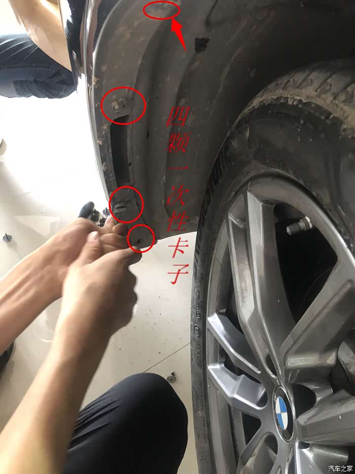

拆这卡子把方向盘往右打死,用铁翘板直接翘掉就可以。左右共8颗需要准备新的卡子
翘掉卡子之后拉出轮眉,用8号套筒拆掉两颗保险柜长螺丝。(全部宝马车型都一保险柜必有这两个螺丝)

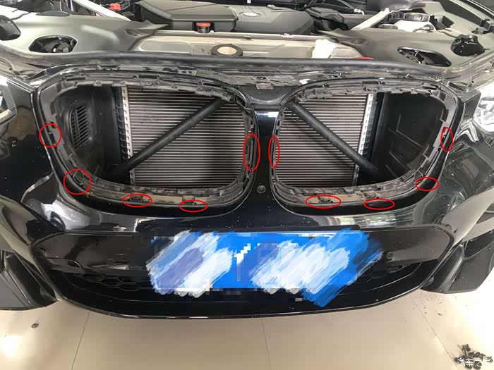

中网拿一字起顶下3颗卡子,直接用力拽出来就好。(G08的中网比G38的中网紧一些需要用力点拽,具体多用力这里表达不了自己去体会

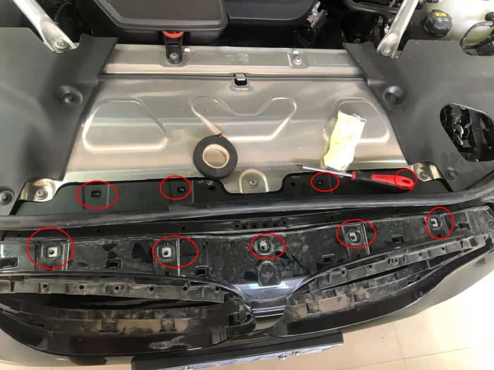

T30把圈起来的螺丝全卸了,保险杠下面的八号的螺丝也全部卸了。(下面不好拍照片没拍

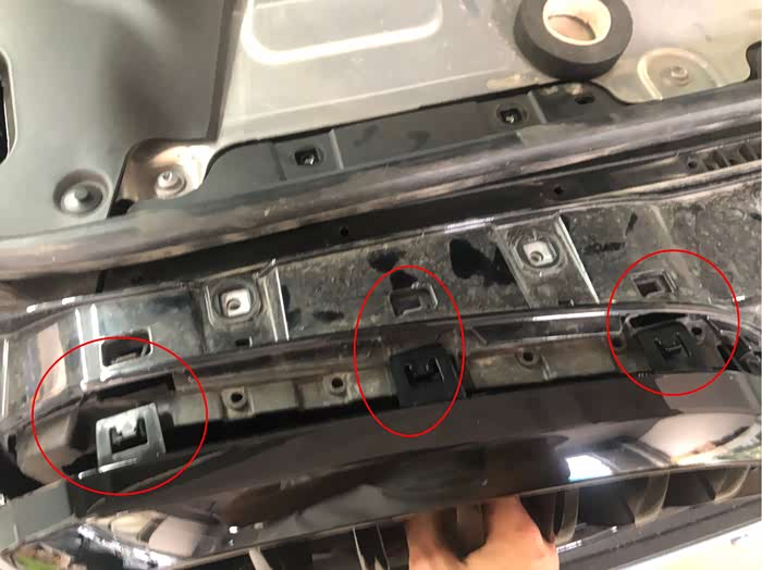

这里拿个小一字起,是卡子,把保险柜往外拉。边拉边翘卡子。

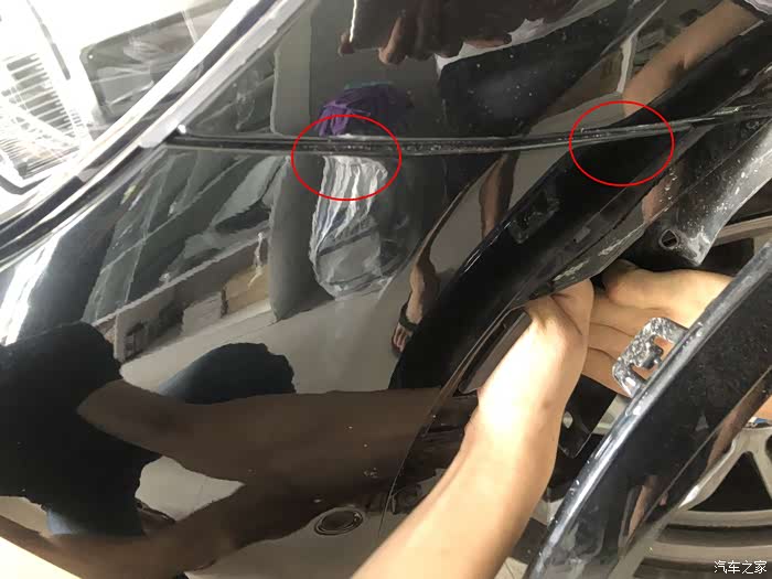

拆的时候忘记拍了,皮条是有卡子的,最好不要用手直接拉用翘板翘
