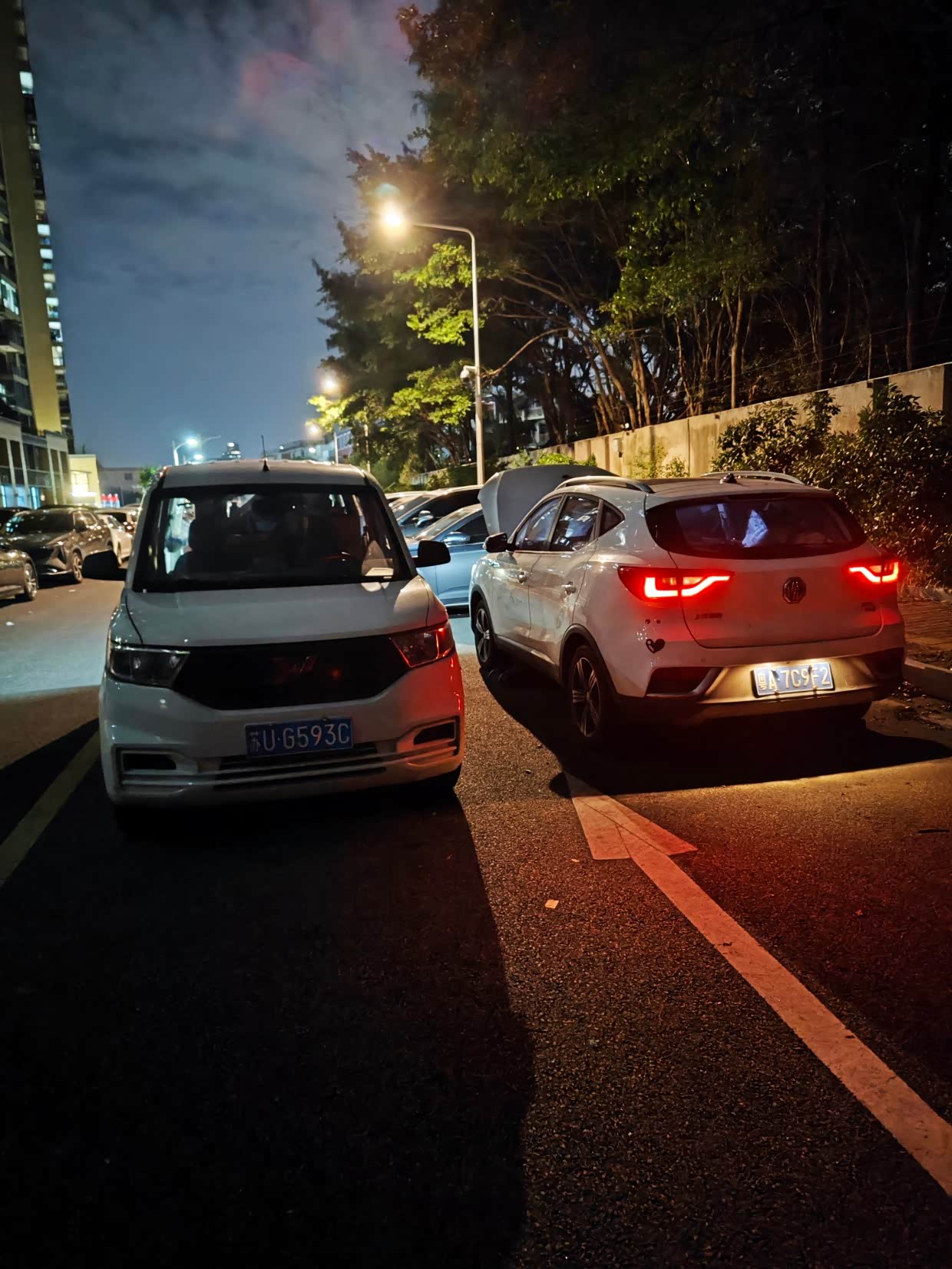

买保险时送了一次便宜的上门保养券,以前也没试过上门保养,不知道到底行不行。但是看介绍使用的也是品牌的机油和滤芯,加上平时上班也没时间去店里,就试着预约了一下体验一次上门保养,本来以为随时都能约上,后来打电话才知道预约也要差不多一星期左右。约好了就等待师傅上门联系保养了,就排到了晚上时间。ZS已经两年没有换机油了,因为平时确实没怎么开,两年可能才5000公里,顺便让师傅检查一下,还有没有其它需要保养的地方。
准备工作
师傅到来时已经是晚上七点多了,天都黑了,借着点路灯就在家附近的路边开工了。

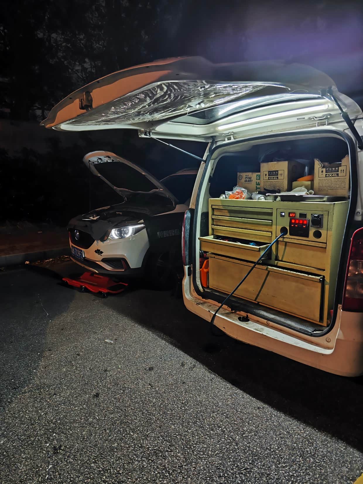

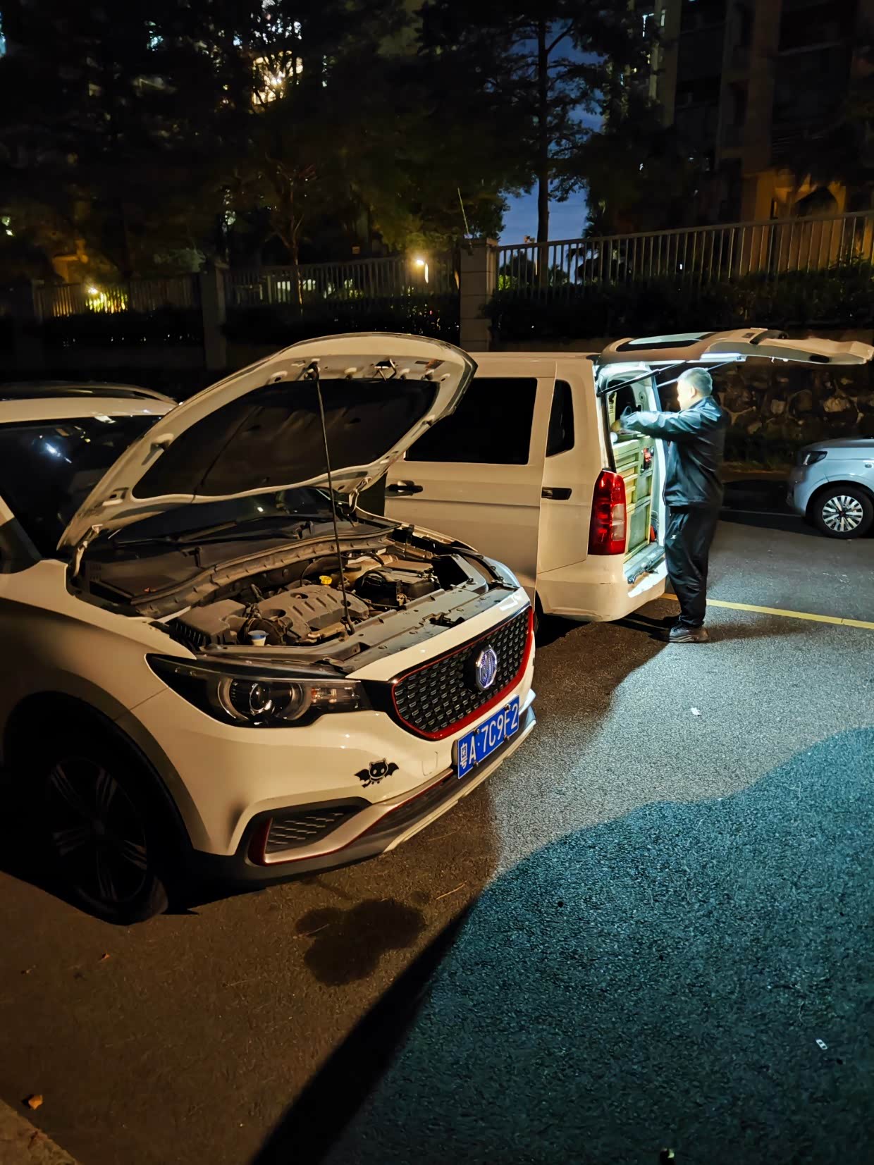

面包车里面是一满车的工具设备,主要是工具库和充气泵以及配电柜,小仓库里面有各种机油和其它配件,这就是一个小型的移动工作站,走哪都能随时干活,难怪可以上门保养,不挑时间和地点。

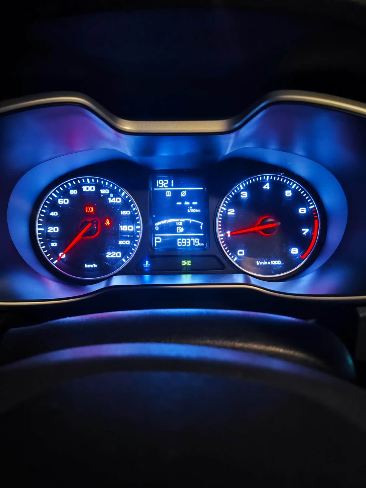

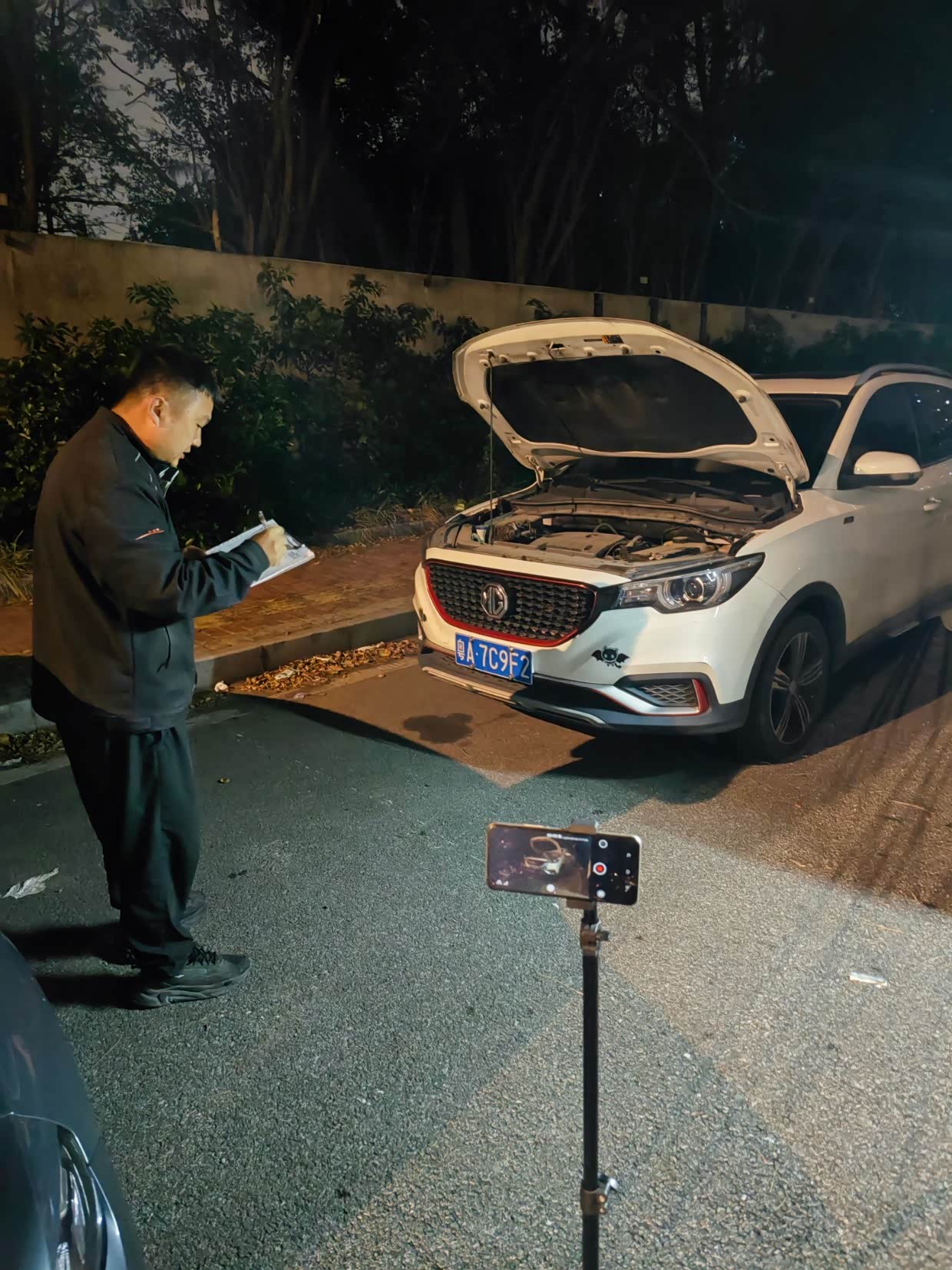

开始施工前需要打开手机录像,工作的全程都是需要录像上传到后台记录的。然后就是记录车辆的外观,里程以及其它基本信息。
电脑查看读取车辆故障码也是保养的一部分,需要看看有无其它故障,一堆红色的图标表示存在故障码,因为之前亏过一次电,搭电时产生的,当然大部分都是可以直接清除的。
