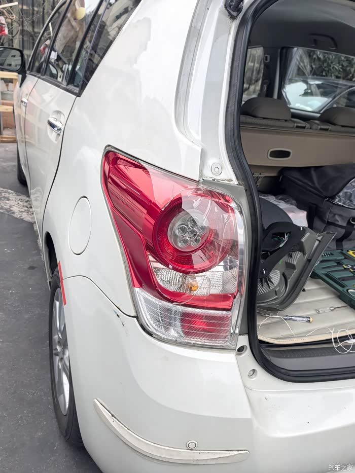

丰田逸致更换后尾灯总成
丰田逸致更换后尾灯总成
小区里。停车时被撞碎了,也不知道什么时候撞的的

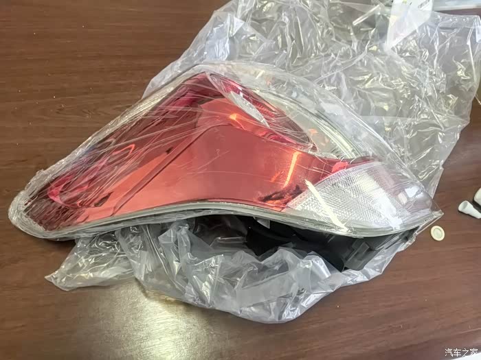

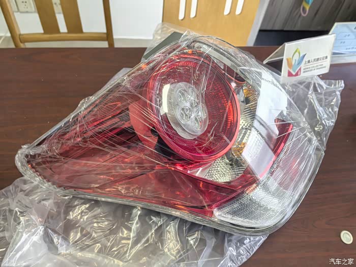

拼夕夕220

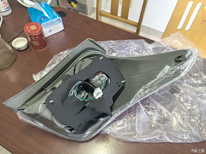

看了之前大神的更换,下单买了尾灯。没想到都带灯和线束

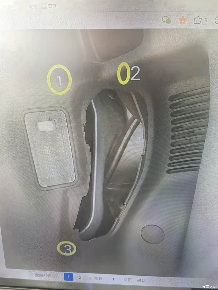

引用大神的图片就在这三个位置,有点不好下手

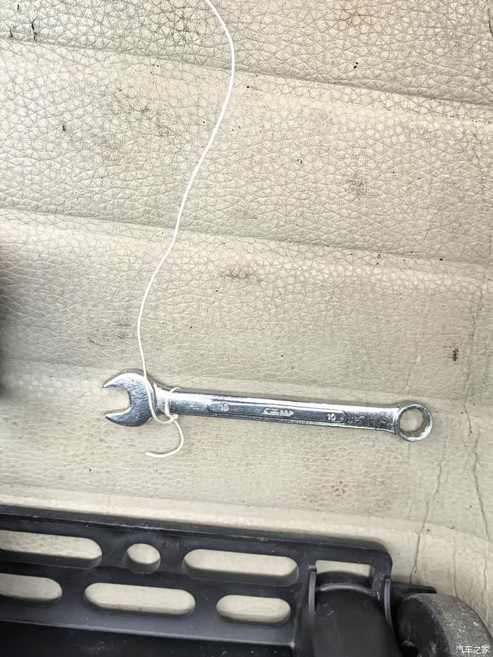

记得10号扳手一定要穿根绳,以防掉落
