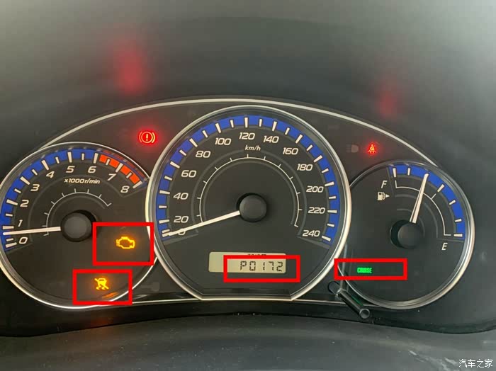

仪表亮发动机灯、车身电子稳定系统警告灯、巡航灯,仪表调出故障码P0172

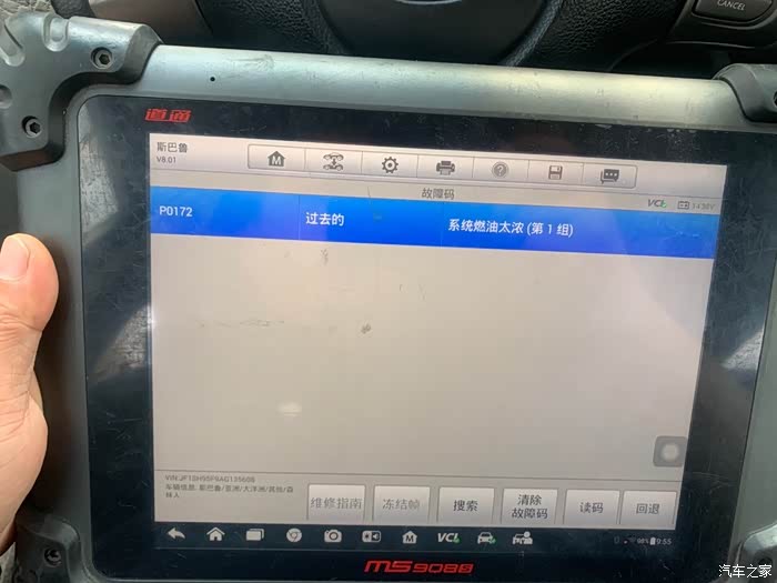

故障代码P0172,系统燃油太浓(字面理解混合气浓,喷油量多,或者进气量少)具体结合数据流分析

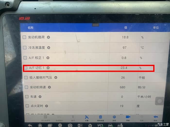

进入发动机系统,分析数据流,发现A/F记忆-22.4%异常,负值代表混合气浓,正值代表混合气稀。(标准暖机后怠速时在正负10%以内)
之所以考虑到空气流量计,是数据流发现,怠速时,空流计显示3.4g/s左右异常(标准怠速时在1.8-3.0g/s之间)。照片漏拍了。

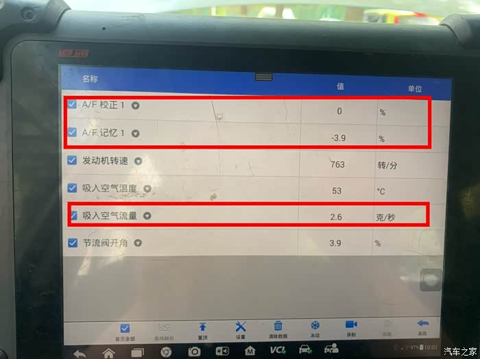

通过晃动空气流量计背后插头线束,数值出现变化恢复正常,说明有接触不良的情况。
如图数据恢复正常,A/F(空燃比传感器也叫前氧)在正负10%以内,趋向于0,正常。吸入空气流量2.6g/s,正常。由此,将传感器插头分解,插针重新挑拨,清洗即可,未更换配件,故障排除。
