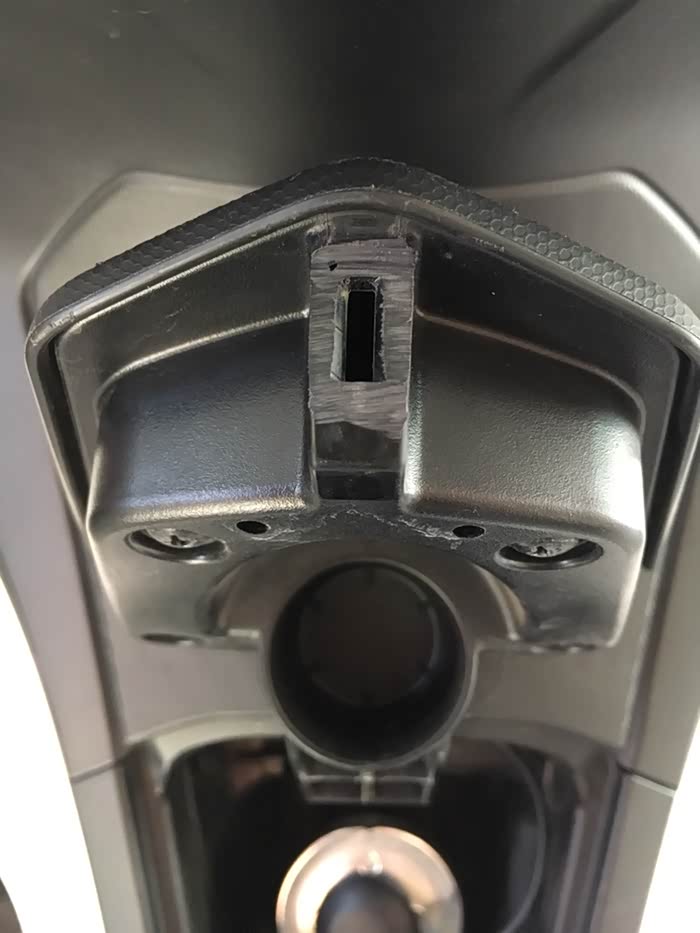

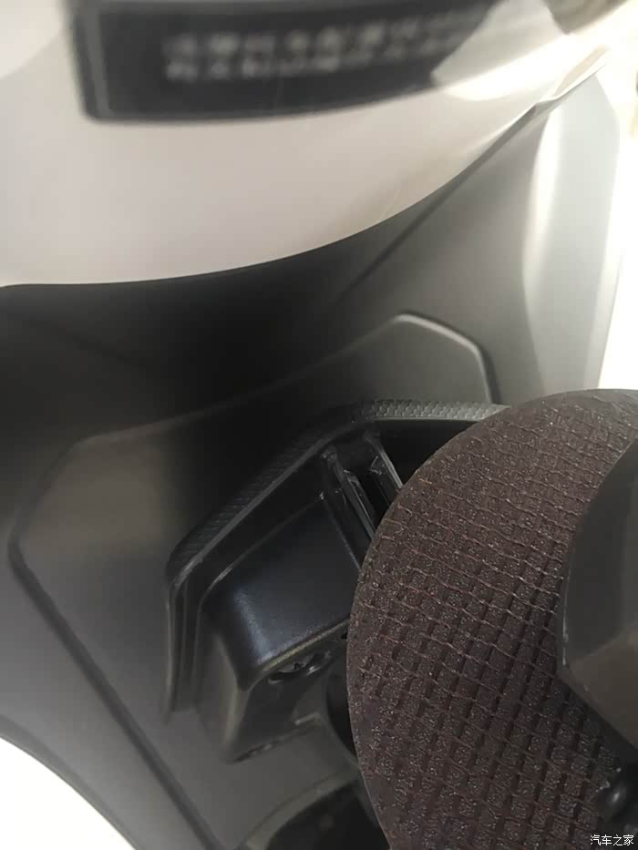

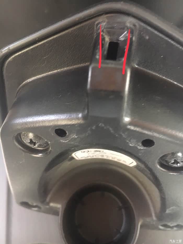

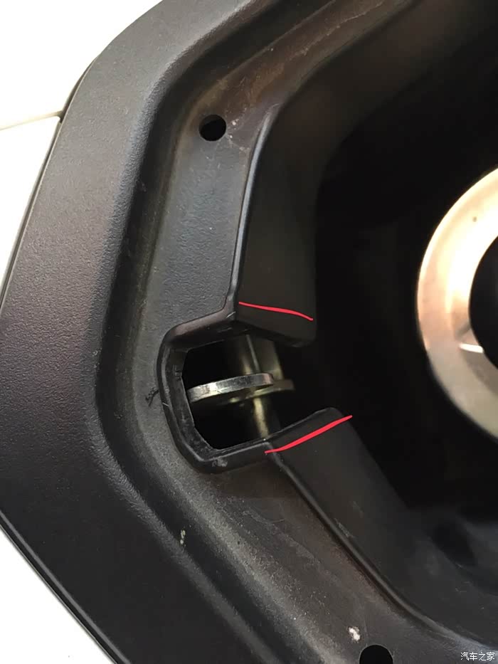

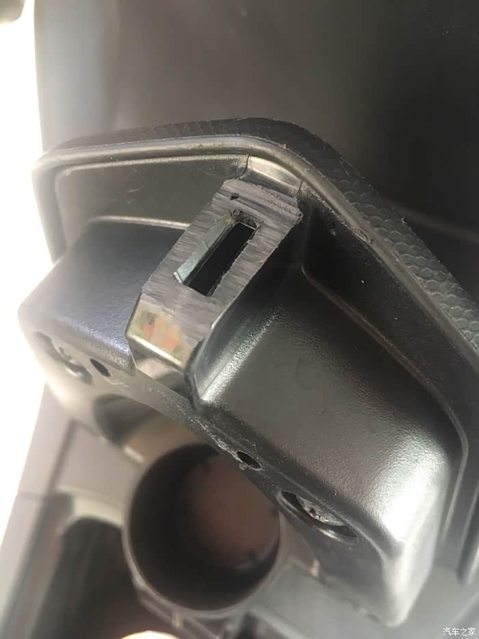

  我2月份买的160昨天也遇上加油打不开带阻尼的塑料盖,要按住开关用随身带的铜钱撬一下边缘就能 打开,证明问题不在锁扣。回家认真研究了一下原来是扣槽边和框的边缘有磨擦导致不会自动上翻,拿手磨机打磨一下问题解决,我的车是这样的问题 其他车友打不开不知道是不是这个原因不敢下定论。下面上几张图片。
红色标记的面对边框有磨擦
上手磨机
非专业人士只能这个效果
这样看更明白
盖子与红色标记的地方磨擦
