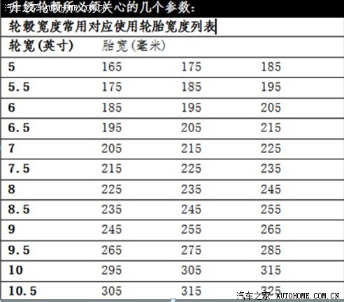

孔径(PCD):5*102—5*106 建议 5*105 (依据中心孔径配合度公差+0.1-0.3)
偏距(ET): 30-45 (+10-5原则)
轮宽(J): 6.5-8 一般情况下7-8就行

尺寸:(单位-英寸)轮毂尺寸
胎厚:(单位-毫米)既轮毂钢圈边缘到轮胎花纹距离,也就是橡胶厚度
直径:(单位-毫米)指整个轮胎的直径
半径:(单位-毫米)同上一半(列次数据是为了我做码表数值所用)
轮差:(单位-毫米)指改装轮胎与原厂轮胎直径大小差,正数表示比原厂大,负则小。(例如225/45/R18这款胎,轮差为7.3mm也就是不到1厘米)
码表:(单位-毫米)此表中所示码表数值均为实际车速为100KM/H 时迈速表显示数值
可理解为车轮越大,码表显示越小,你真实速度越大。
当然,我用公式算出的码表值也不一定是科鲁兹的绝对码表值。仅供大家参考。

17寸你懂,J表示轮毂宽度,8J就是这个轮毂可以上225-245的胎,ET30没问题,5*105符合,70.1指的是轮轴孔这个可以无视,5*105选对了就行了!
所以说这个轮毂科鲁兹可以用~
