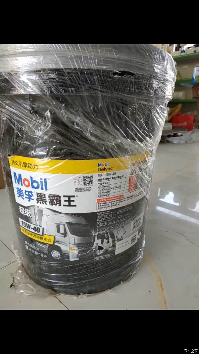

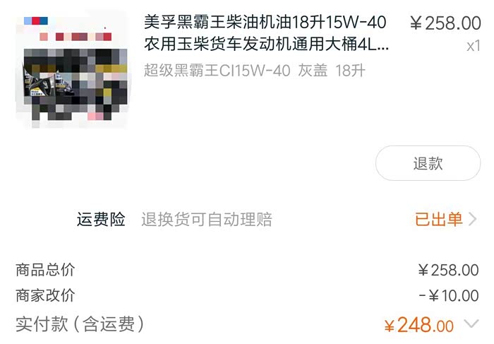

       大家好,一位不愿意透露姓名的车友送来一瓶美孚超级黑霸王15w-40柴油机油来检测,这款机油18L大桶装狗东自营售价400多,他淘宝购买的才200多,同是行货差价巨大让人起疑,所以检测一下看看真假,今天我们来看看结果
       声明:本次检测只对样品负责。

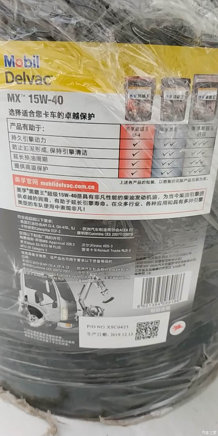

18升大桶,CI-4级别
18升大桶,CI-4级
248一桶,平均才13一升

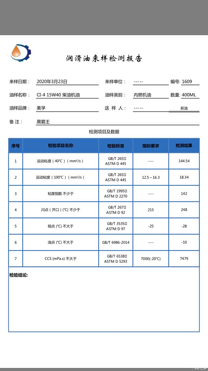

实测数据
1.100度运动粘度18.34,xw-40标号粘度范围为12.5-16.3,超标。

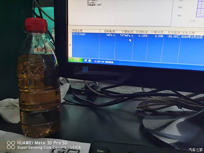

2.低温动力粘度ccs7479,也超标,以美孚的品控,超标是不可能的,而且15w低温性能要求很低,这样还能不合格,肯定是假油。

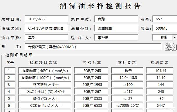

       附上15年测试的黑霸王真油检测结果。
