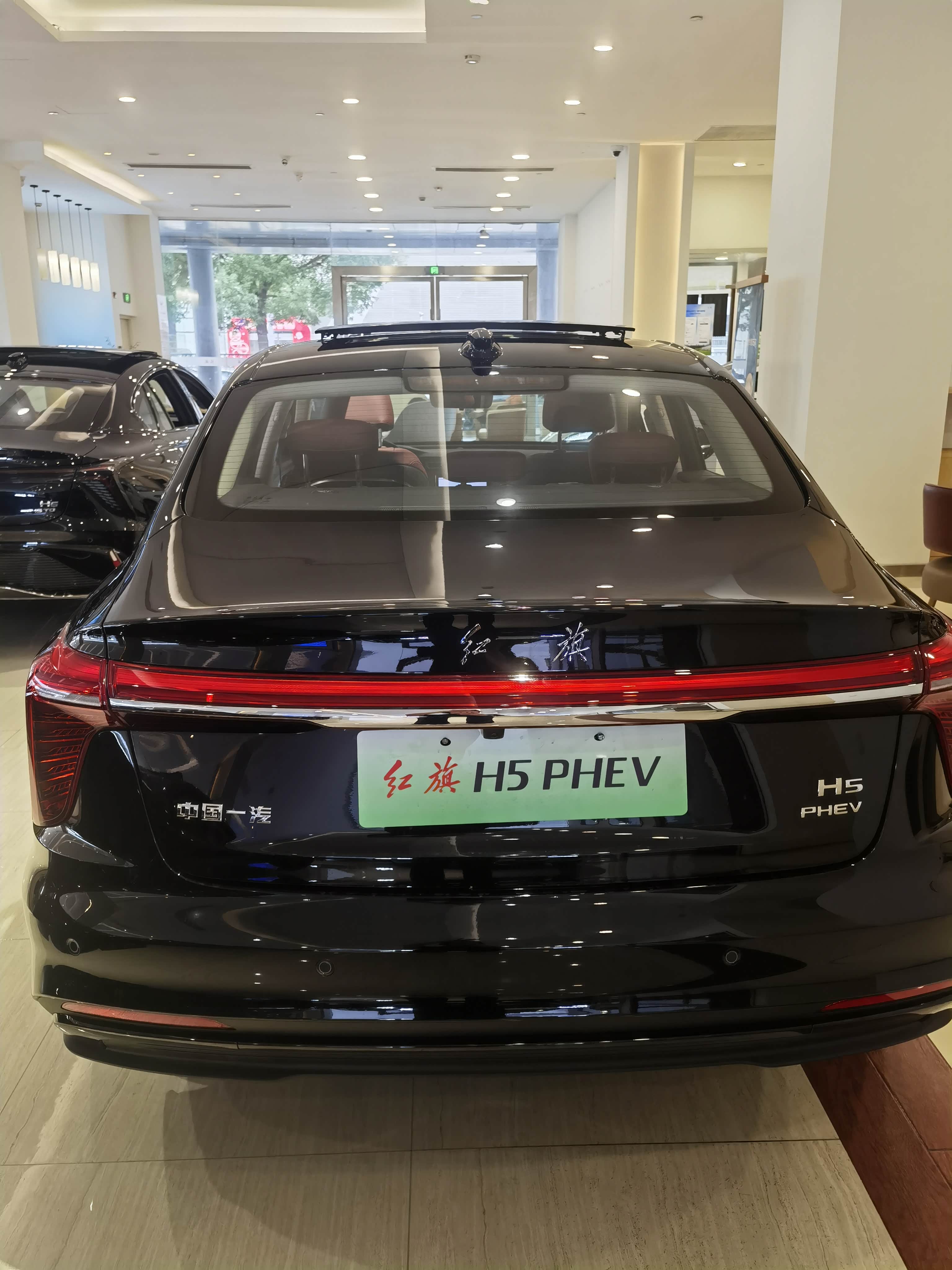

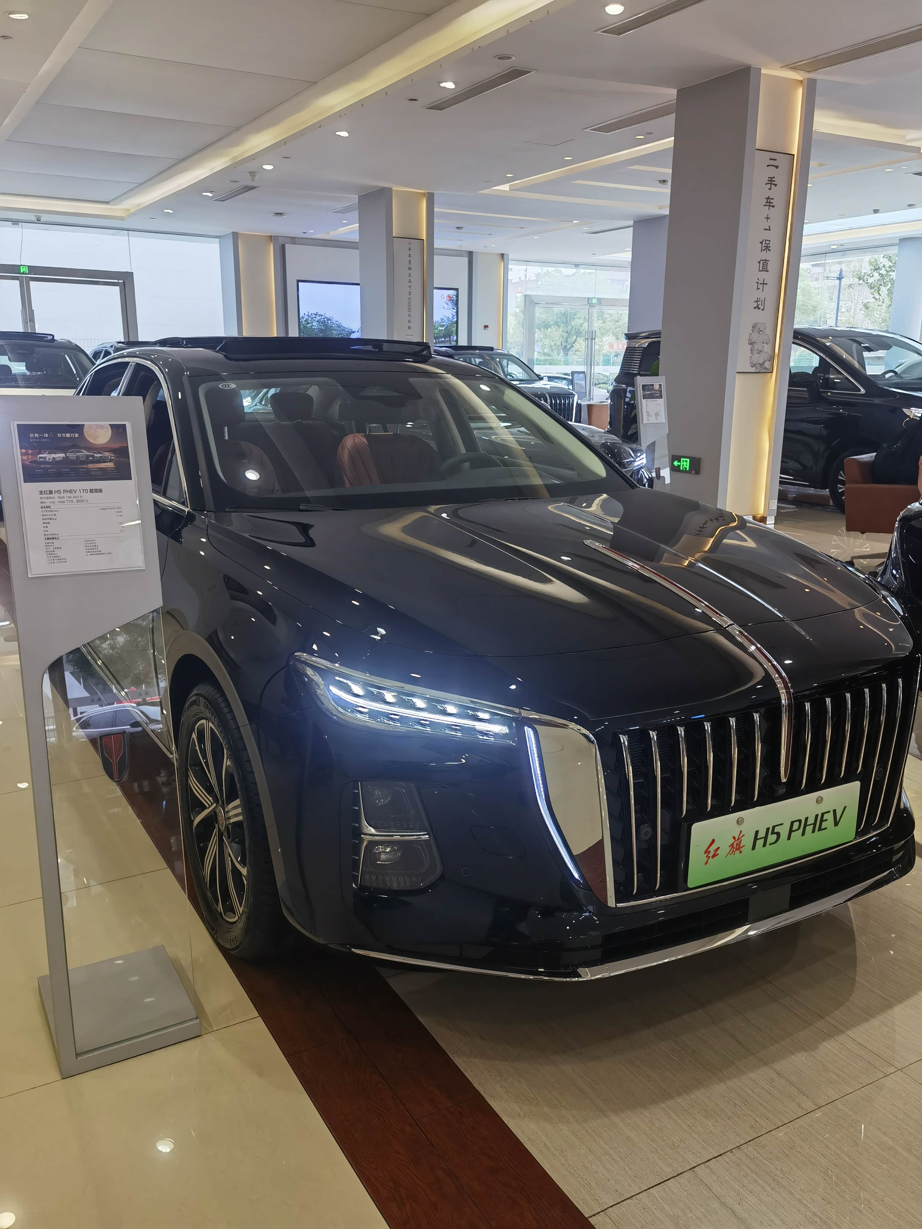

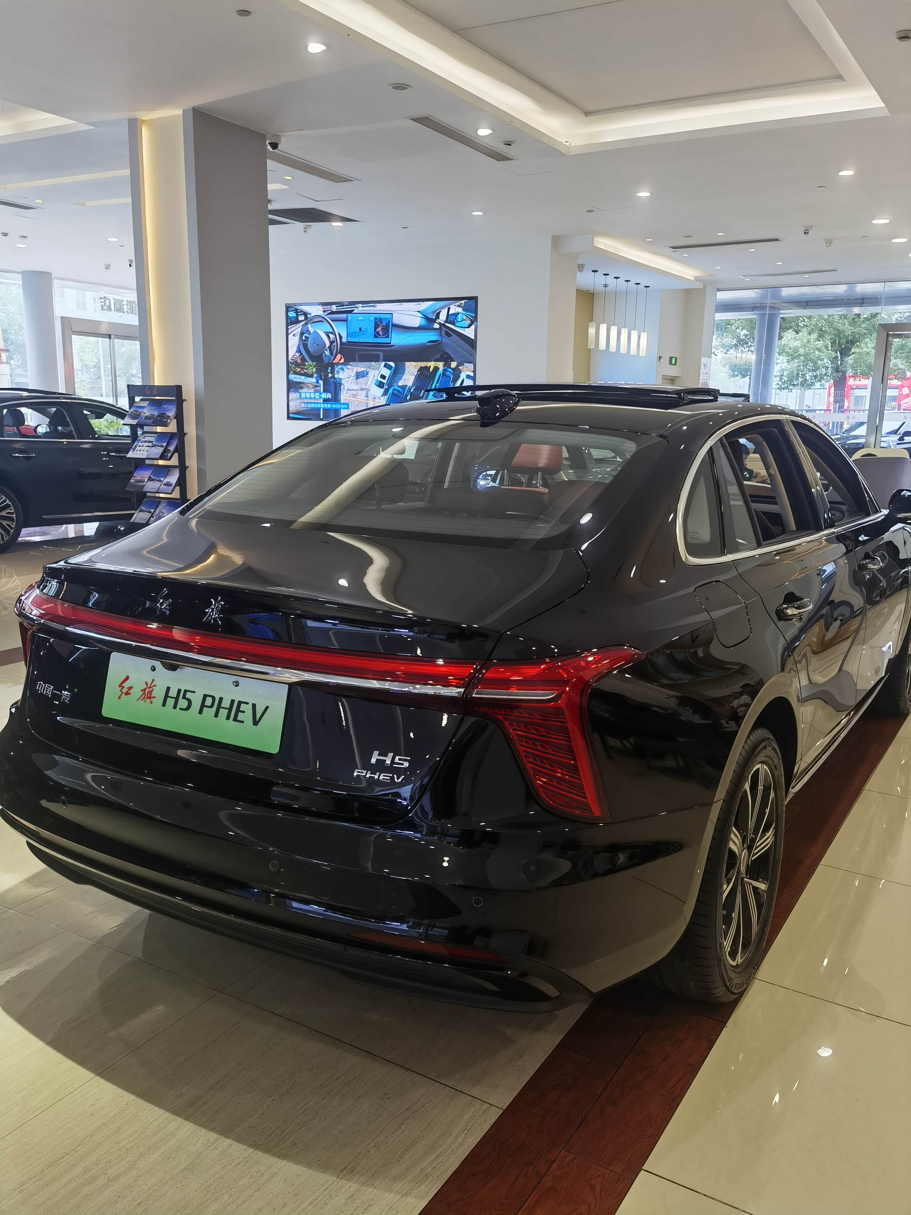

然后绕车查外观,晴天逆光45度看漆面,车门、保险杠这些边角有没有划痕、色差,用手摸接缝处,缝隙要均匀。轮胎上的四位数字是生产周,玻璃上的数字加黑点是生产日期,都得比整车出厂早。

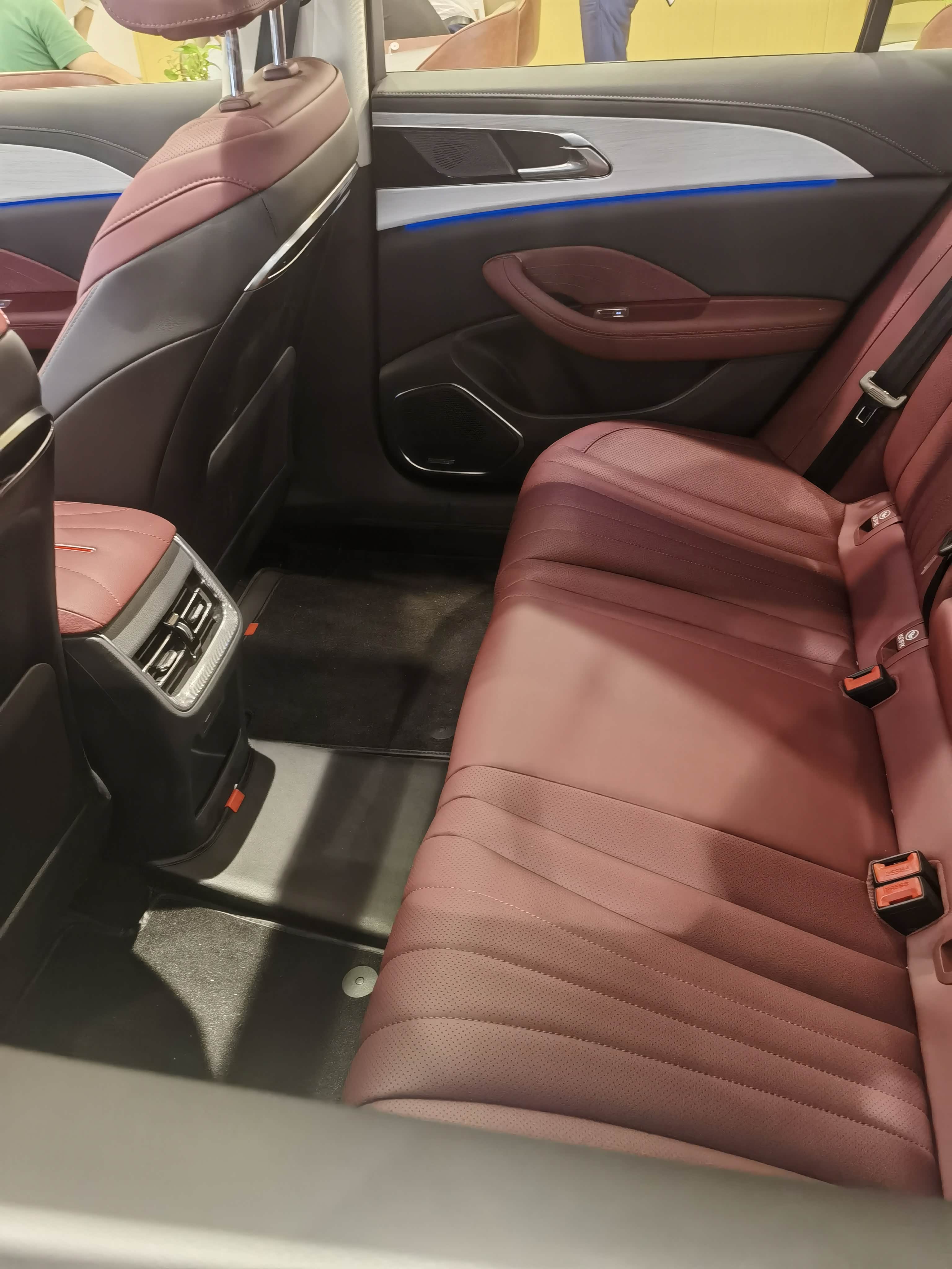

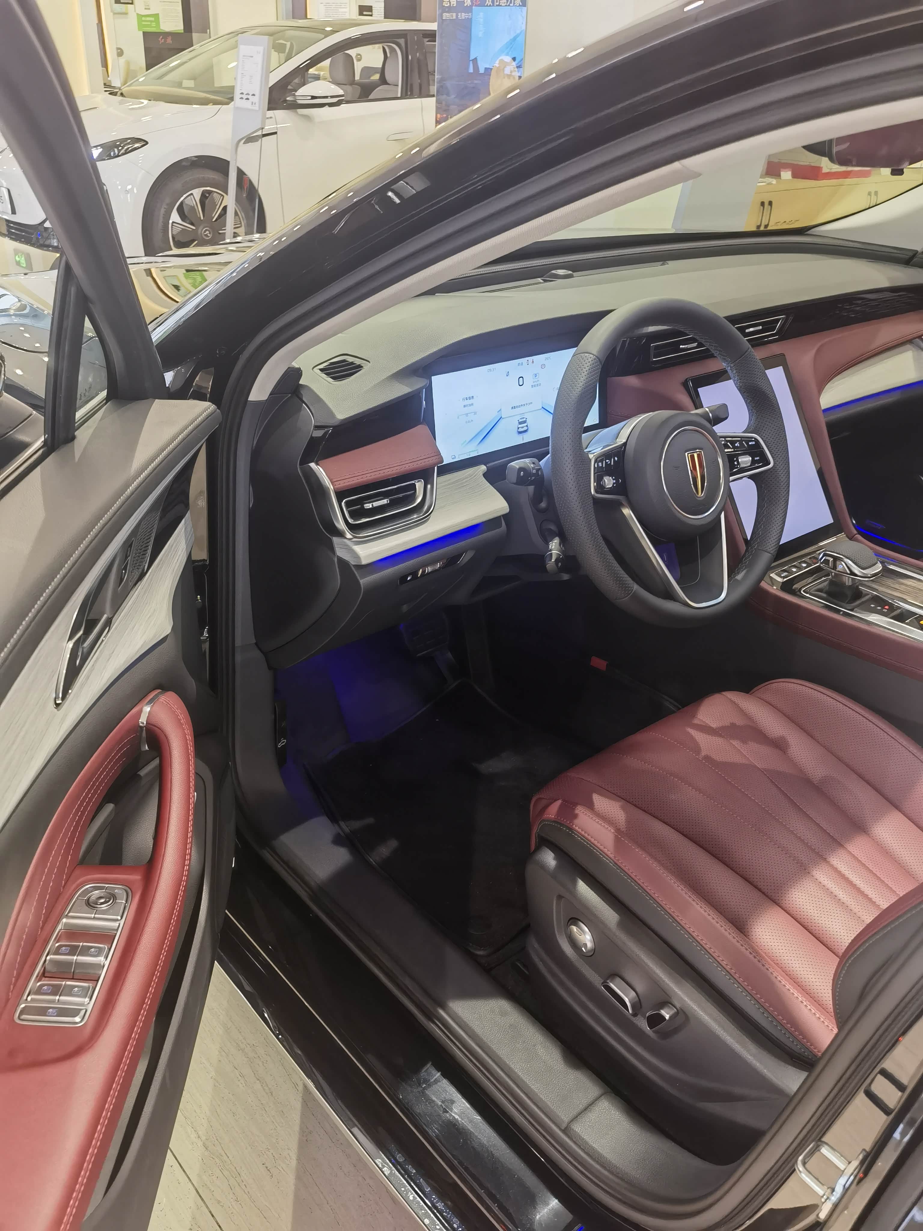

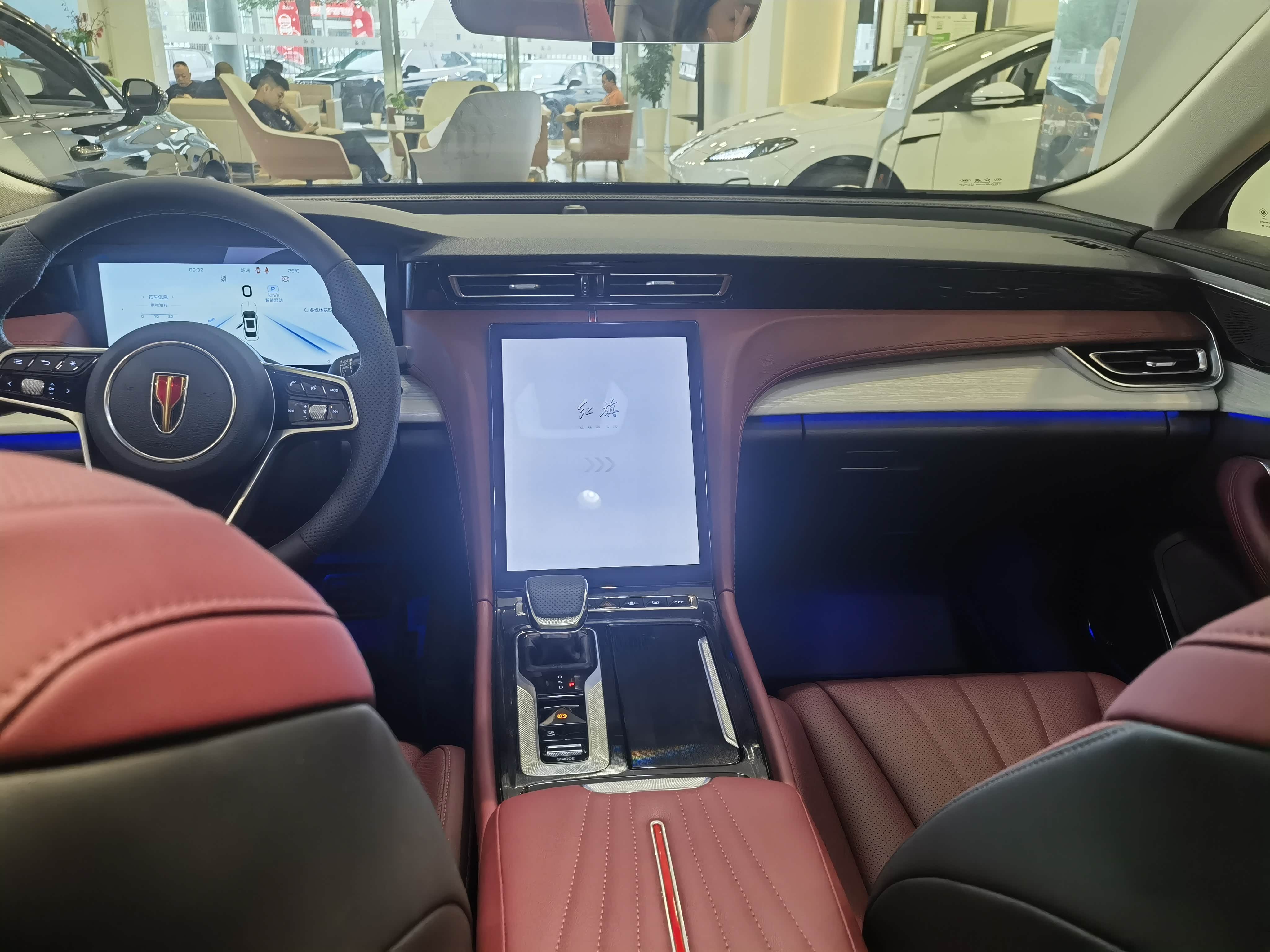

坐进车里,先看内饰有没有污渍划痕,电动座椅调几次,没卡顿异响就没问题。空调冷热风、全车灯光、车机触控都试试,屏幕别漏光没坏点。打开发动机舱,机油要清亮,电池桩头没松动氧化。
