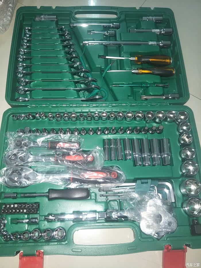

末日行同陌路 2017/12/09 06:53:00 发表在 29楼
楼主直接来一套可以了
这套太贵了
发表于 2017-12-9 08:09:49
末日行同陌路 2017/12/09 08:06:48 发表在 31楼
300
