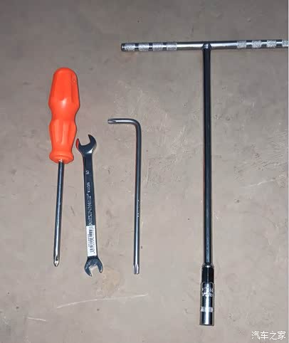

某电商上50多大洋送到的 车型730 看来宝骏的车都是通用的配件,里面带的有内6角梅花扳手,自己又下单一个7毫米套筒扳手也到货了 来个工具全家桶  撬棒我是直接用的一字螺栓刀 垫点布作撬棒的 对漆面会有点损伤

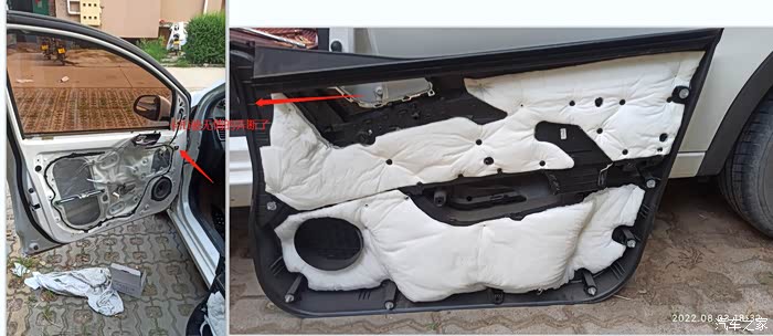

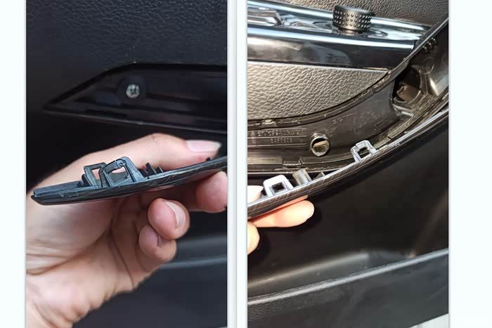

1、拆掉门上小盖部分(全部卡扣 大力出奇迹) 2.拆掉拉手装饰盖(全部卡扣 大力出奇迹)装饰盖的卡扣设计不太合理  拆开基本都会坏掉几个的
 3.拆掉中控按键那一块(一个小螺栓)4.然后内衬装饰板先从下大力扣开  然后一次大力出奇迹的网上扣 就下来的内部都是卡扣

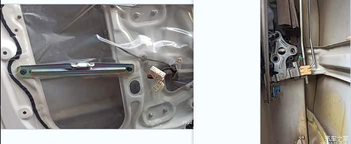

斜撑是固定门板按钮那个拉手的 应该也是门上的加强件,两个10个的螺栓卸掉,揭开防潮塑料,  里面就一览无余了  这材料真心的薄 就一个W型贴片梁和一个圆管铁片钢梁 用手弹弹 真心地薄,纸壳车门 名副其实。这里拍个钢丝连接的照片 以防后期忘掉, 四根钢丝锁,

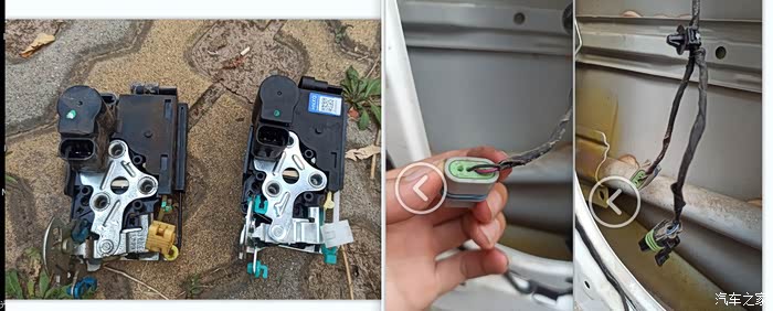

拆下四个链接钢丝 都是卡扣轻轻一掰就可打开,  然后从外面拆下锁上的三个内梅花六角螺栓,就可以把锁那出来了   然后拔下锁上两个插头,就可以把锁取下来了  新旧锁对比一模一样 然后按拆解步骤倒这来 把新锁安装上就可以了   先把中控按钮插头插上 试试门锁  待没问题后  就可以把门板等装饰部件还原了
补上拉手装饰板 易断的卡扣,
拆下来的旧锁其实也没啥大毛病  就是两个铜片生锈导致,用布或砂纸轻轻打磨下 就可以了  留着当备用锁吧,
