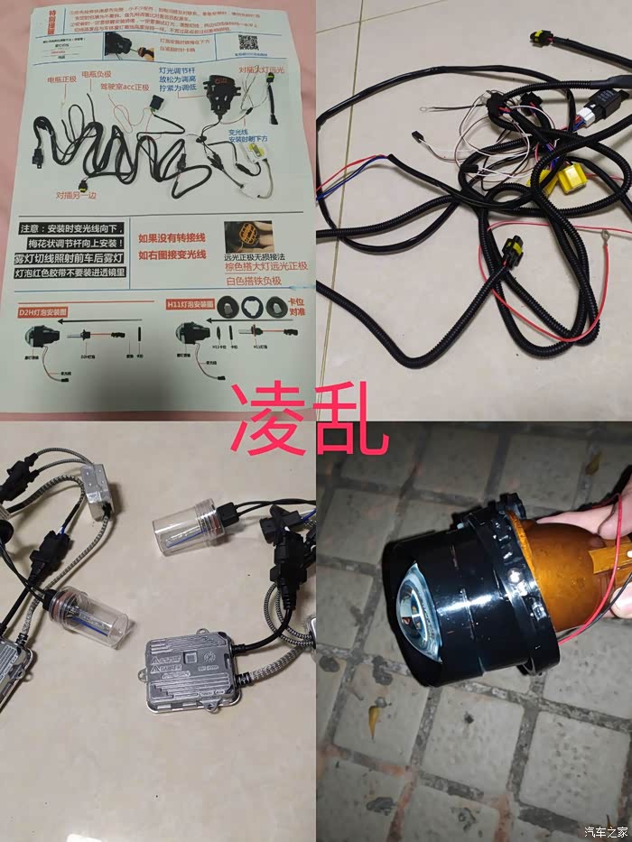

请无视我让人凌乱的拍照技术。某宝上600刀收入囊中的双光透镜氙气灯加安定器、无损线组等东东。买前还特意问了店家有没有配ACC保险丝无损取电器,店家信誓旦旦地说有,拿回来就能用,结果我无话可说,因为不能说脏话!!后来我又从某东那里买了一个,不是钱的问题,浪费我时间。保险丝无损取电器会在下文某处出现,敬请期待……

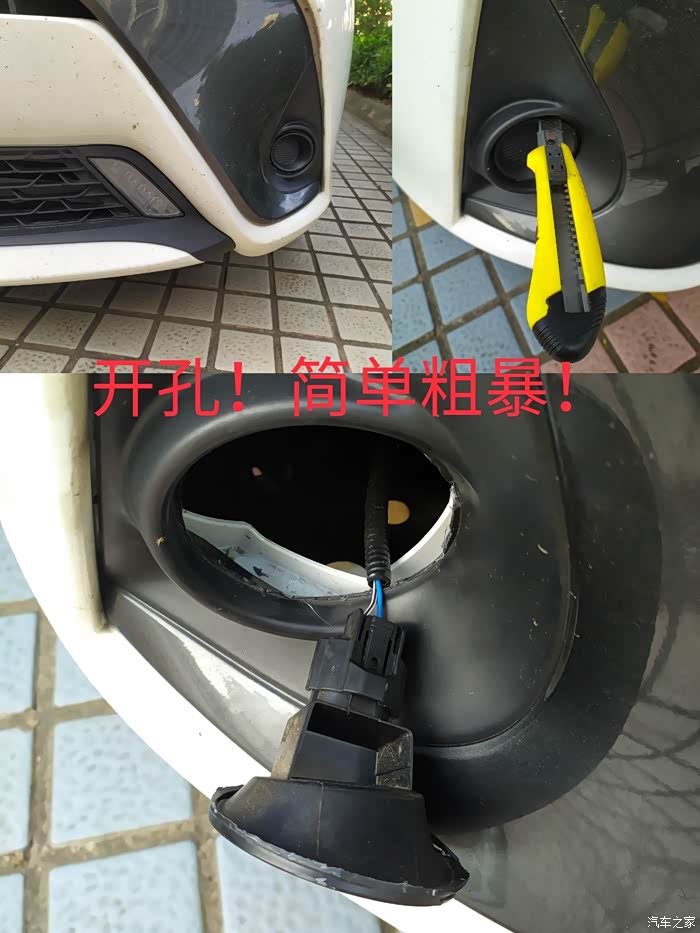

美工刀开孔,简单而又粗爆。原车是有前雾灯线的,不过不通电,需要在中控台里面加个继电器把前雾灯的电引出来,我不喜欢这么搞,不知道原来的线多大,能不能撑得起现在的灯。既然不用,也懒得去研究它,把接头包起来塞回去固定好。

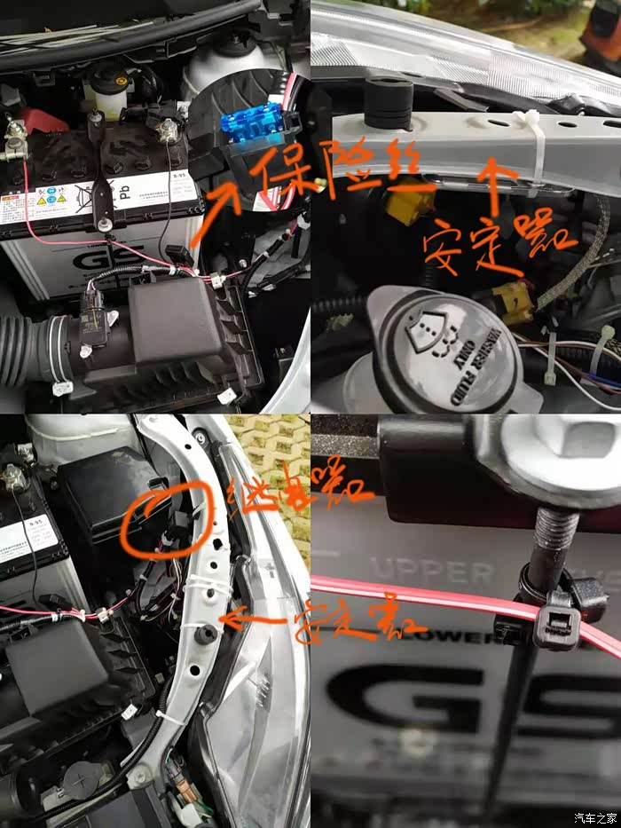

发动机舱的走线比较简单了,直接从电瓶取电,线路加了保险丝和继电器,还是安全的。安定器找个合适干净凉快的地方固定住就好了,多准备点扎带,没有什么线路是扎带整理不好的——如果有,一定是扎带用得不够多。论玩扎带,我是专业的,曾经在飞机舱里日绑扎带千根。不好意思,扯远了!

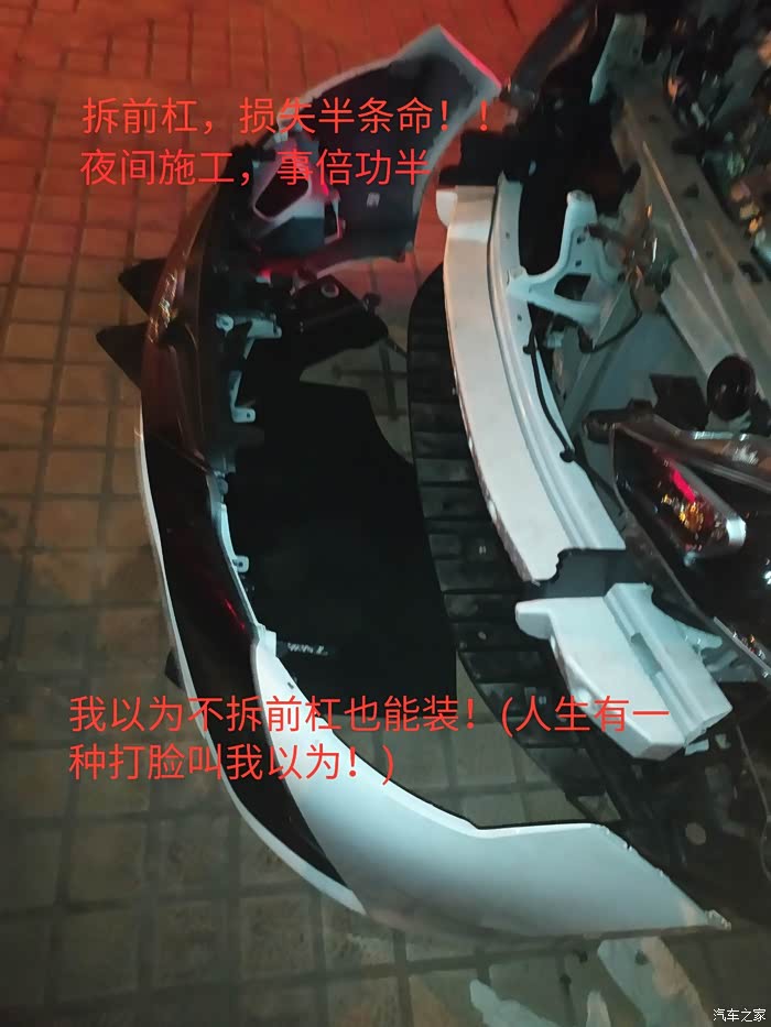

这是某晚上为了固定雾灯拆的前杠,人生的又一种打脸叫做我以为(第二次打脸)。没拆过的还是要先了解一下怎么拆再动手,不然很容易拆断一些卡子。在此,再次感谢W蛋炒饭W和最喜欢看你们吹牛逼的贴子,想拆下来的小伙伴可以看看他们怎么拆的,我有点懒就不在这里复述了。装好灯按说明书把灯接好就OK了。我特意了解了一下,氙气灯正负接反了只是灯不会亮,不会烧坏,所以不怕接错。我试过了,没烧!(给我配的某个插头竟然不分正反的我又不说话了,因为不能说脏话!)

ACC保险丝无损取电!!从这里取电到雾灯开关,开关的开和关控制继电器,进而控制雾灯亮和灭。从ACC这里取电的好处是如果忘了关雾灯,你车熄火了雾灯也不会亮,避免忘关雾灯耗完电瓶电量。某宝卖给我的开关就是直接从电瓶取电,不着车也能开雾灯,不安全,我自己改到ACC取电了。

求拆杠教程
有点复杂,一句两句说不清楚哦,时间也过了那么久了,当时晚上拆的,也没来得及拍照,反正是不好拆,有一定动手能力边拆边研究应该能拆下来 也不是说有多难,毕竟我们不是专业的,要拆的东西有点的多,要钻到车底拆螺丝,车的卡子也很脆弱,不小心就会掰断。你可以先看看拆掉哪些螺丝能拿下来,看得明白应该也可以搞下来。
