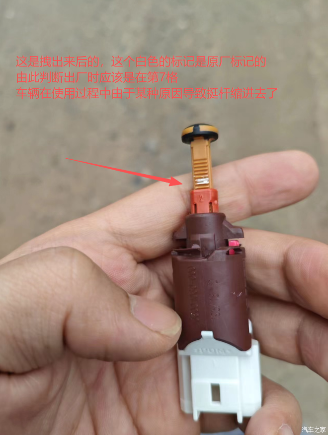

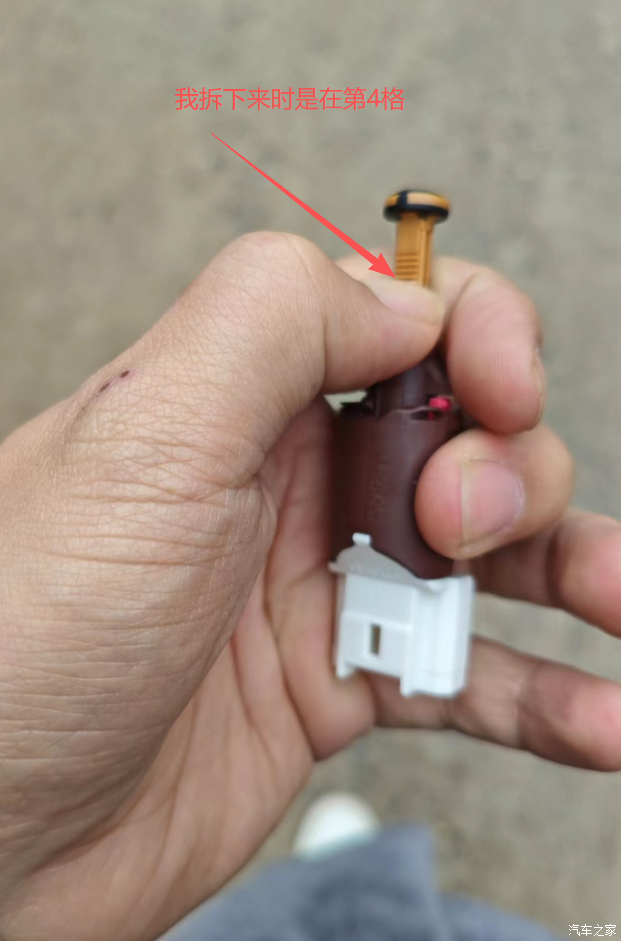

在拆卸时我发现传感器有四根线,这说明行车电脑可以通过这个感应器行程位置判断刹车踩了多少
在一档起步时行车电脑会根据刹车踩下的状态控制离合
挺杆变短时行车电脑以为我们踩了刹车,在一档时行车电脑还会控制着离合器处于半离合的状态
这就是为啥低档位转速高而高档位转速的原因
也就是说挺杆变短时,相当于我们一直踩着半离合再使劲踩油门,半离合状态下离合器的摩擦力是有限的,当发动机动力输出超过离合器的摩擦力,离合器就打滑
慢启步时换挡转速低,油门踩深点换挡转速就高正好验证了我上述的说法

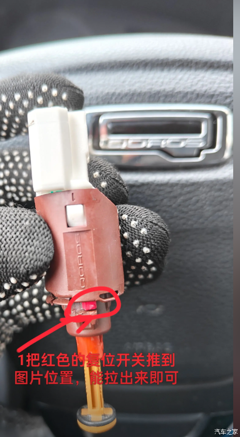

1.拆出来之后将挺杆调节开关掰到如下图的位置,(红色的就是调节开关)
2往外拽挺杆,需要用点力
3将挺杆调节开关拨回中间的位置
4将刹车开关安装回原位置
调节后的效果:
在平路起步深踩油门一档换二挡转速也在2200转
