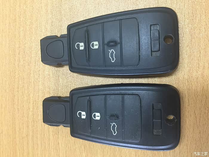

来吧来吧,拆吧,拆坏也就600个大洋!相通了一切都好办了! 2把一模一样的钥匙!平时2把会更换着用,所以感觉都差不多了!

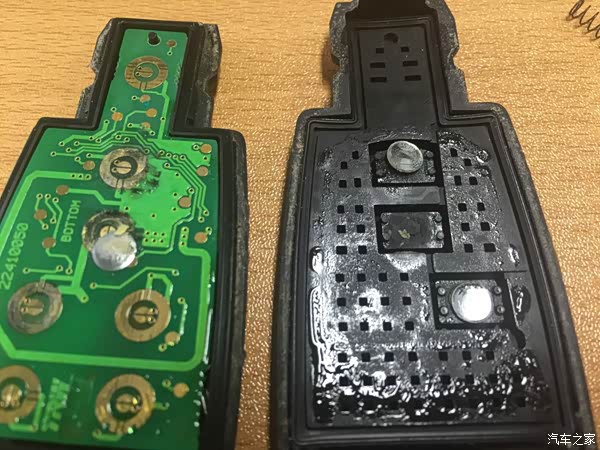

用一个稍硬稍细的小铁片,沿着底下的缝隙,用点力可以撬开整把钥匙,打开的那一刹,被吓到了。。。。
钥匙中竟然会有油渍,另外三个接触点的金属片已经脱落,电路板上的黄金点也已经很脏了!怪不得按下去没有反应了!

然后就是东擦擦,西擦擦,各种玩意擦的干干净净!
擦干净,把银色的金属片回到原位,最后给点点双面胶来固定住银片
