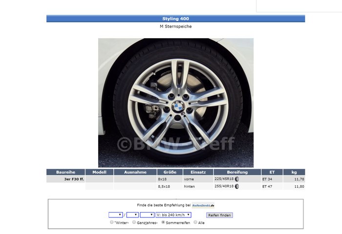

这张图是F30 328 的原厂 轮毂轮胎数据。
8x18vorne225/45R18 ET 34 11,78KG
8,5x18hinten255/40R18 ET 47 11,80KG

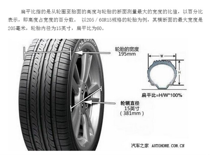

      数已经有了,下面我们通过一张图理解一下这些数据的含义。(PCD 5*120,中心孔72.5)
前轮,轮毂8英寸宽,直径18英寸,轮胎225mm,扁平比45
后轮,轮毂8.5英寸宽,直径18英寸,轮胎255mm,扁平比40

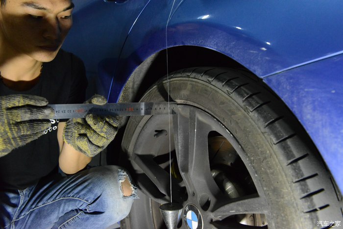

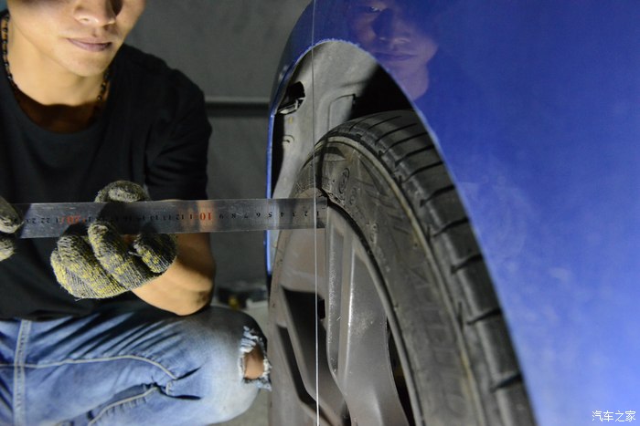

前轮叶子板垂直到轮毂外沿的距离为12mm。
后轮叶子板垂直到轮毂外沿的距离为19mm。
      我们改装轮毂,轮毂外沿和叶子板齐平为最好的效果。所以,前轮的外沿需要往外延伸12mm,后轮则需要往外延伸19mm。但是,为了预防轮胎蹭叶子板,我一般会保守一点,各抛5mm的空间。就以前7mm后14mm来计算。

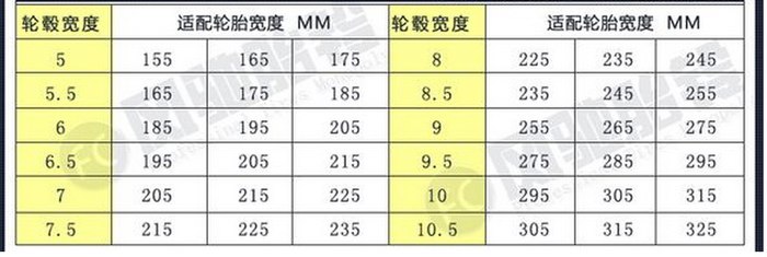

     F30 19寸 我推荐前225 40 19 后255 35 19。后驱车,前窄后宽。前轮保持原车,保持原车的操控,后宽增强驱动轮的摩擦力。
所以前轮8英寸,后轮8.5英寸或者9英寸。如果保持原厂动力,不升级进气,排气,等一系列对动力提升有帮助的改装件,可以选择8.5英寸,但是为了以后更大的升级,9英寸多留0.5英寸的空间,更大的动力配更宽的轮胎更强的抓地力。当然宽胎也更漂亮。
