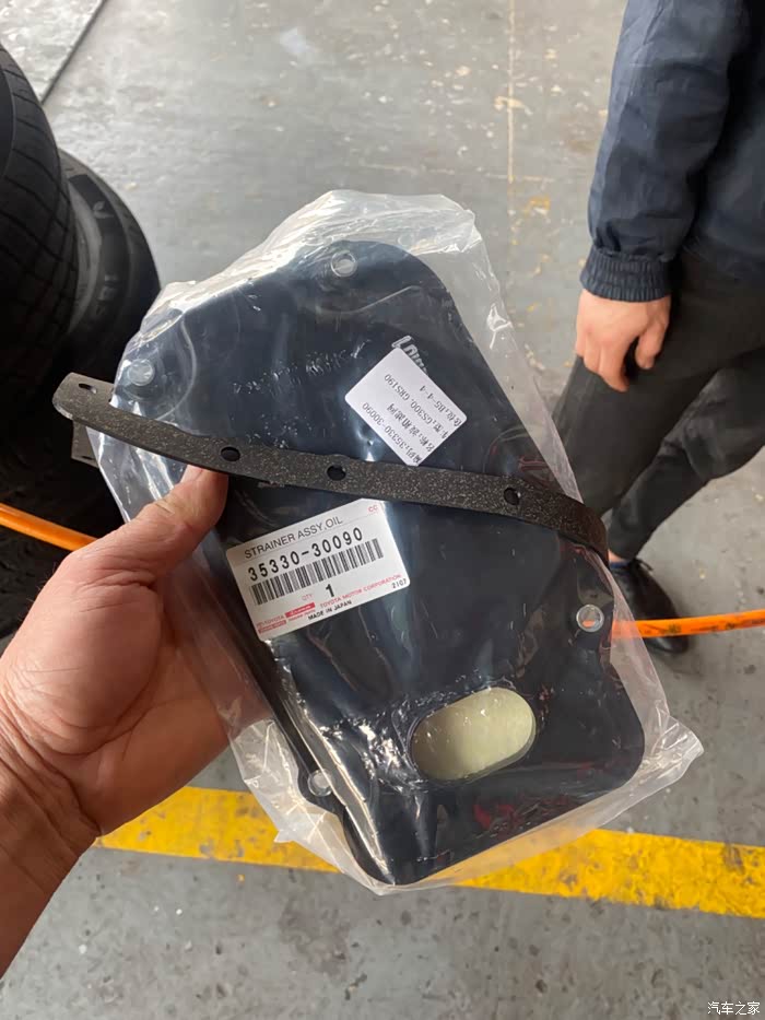

随便找的一个波箱油格和垫子的图片,建议各位,换就换好的。能换原厂的绝不换副厂的。这个里面的滤芯材质不同,你期待那些割韭菜的能拿到好货,想多了,推出这个项目的就是为了赚钱,不是为了给你省钱,啥车都搞的,全部用原厂的可能性不大。便宜的滤芯的材质到后期会不会脱落绒毛堵塞油道,卡滞活塞,过滤不好,谁知道呢。说不定出问题的时候,你还不知道是自己不会开车搞坏了, 还是哪里的问题。反正找到它头上的可能性不大。都是以后的事了。换这个的时候,扭力是有要求的,看看人家有没有扭力扳手,几牛米的那种,如果没有,那就看看有没有经验丰富的师傅。要不然后期很容易漏油。
