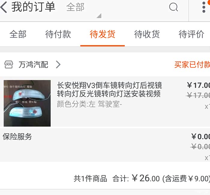

某宝买的,很便宜,还送有转向灯,送的转向灯是红色的,这是为什么呢?? 所以就没有用,还是用原车的,反正原车的灯泡也没坏。。。。
看看这就是某宝的价格,,便宜吧,便宜到你想不到。。
看到已经省内的,马上下单,,,,,
物流相当给力,很快很快,毕竟是省内嘛。。

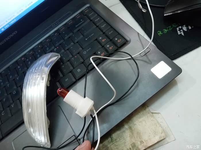

收到货 第一时间测试了灯泡,
稳压电源 直接供电测试一下,,,

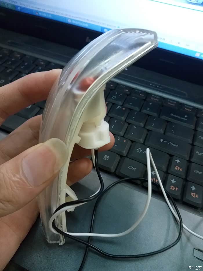

灯罩灯泡特写,全新 看着就是漂亮
没调到12V,8.2V直接就可以测试了,看到没有亮了。。。。

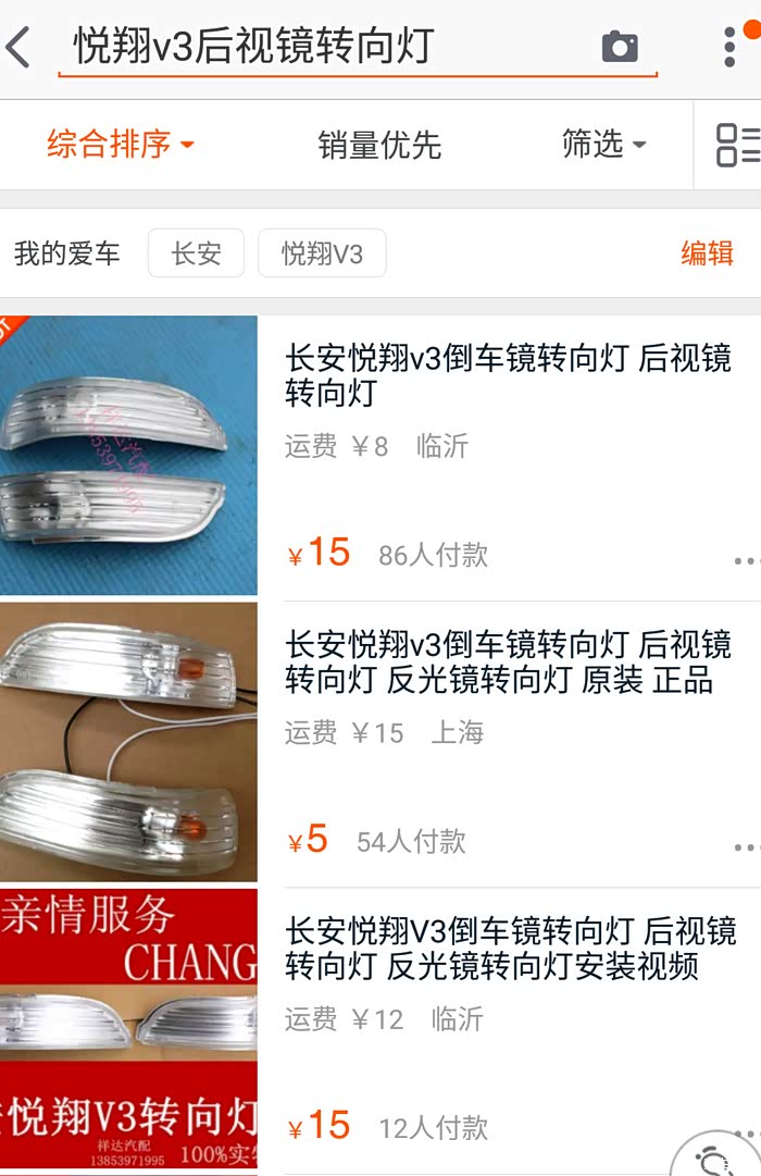

发表于 2015-10-25 14:48:06
佛山车友7802689 2015/10/25 14:44:56 发表在 6楼
哪里买的,我左边的也坏了
某宝搜索: 悦翔V3后视镜转向灯罩
