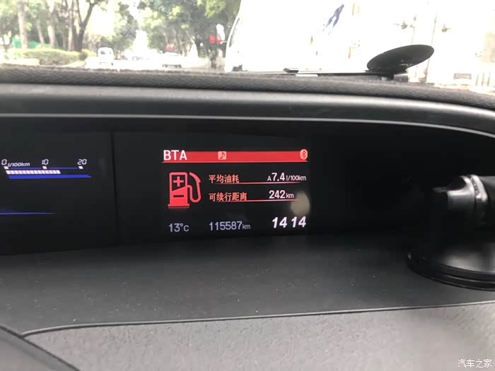

六年总里程115000公里

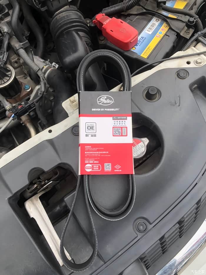

京东购买的皮带,包装太简单了。
新皮带,希望耐用。

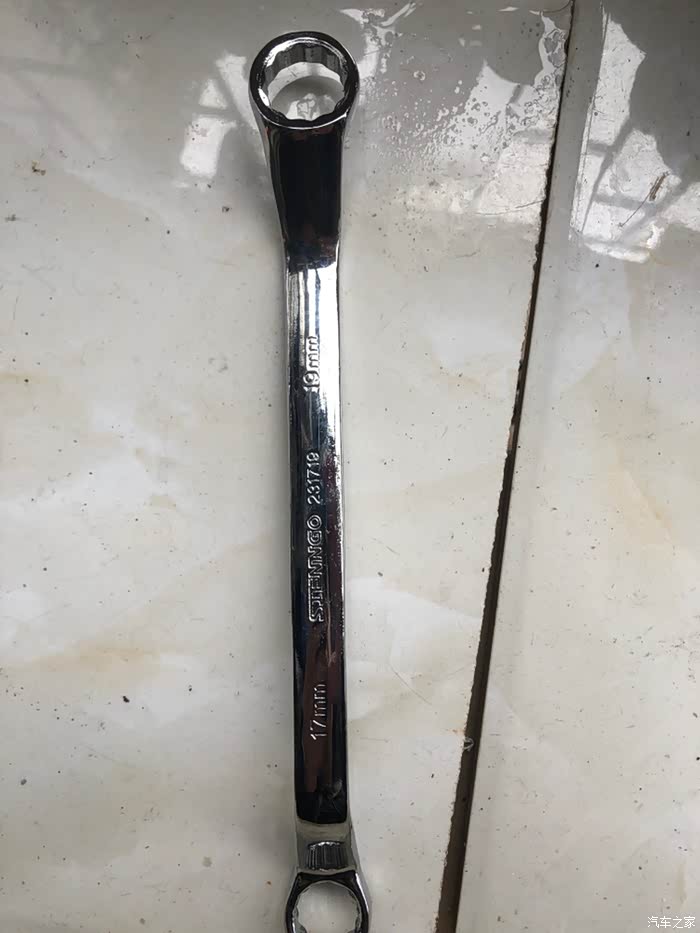

使用工具19号梅花扳手(17-19)不要用太大的扳手,19-22的不好放入

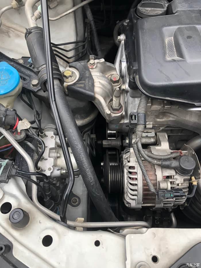

卸下皮带后

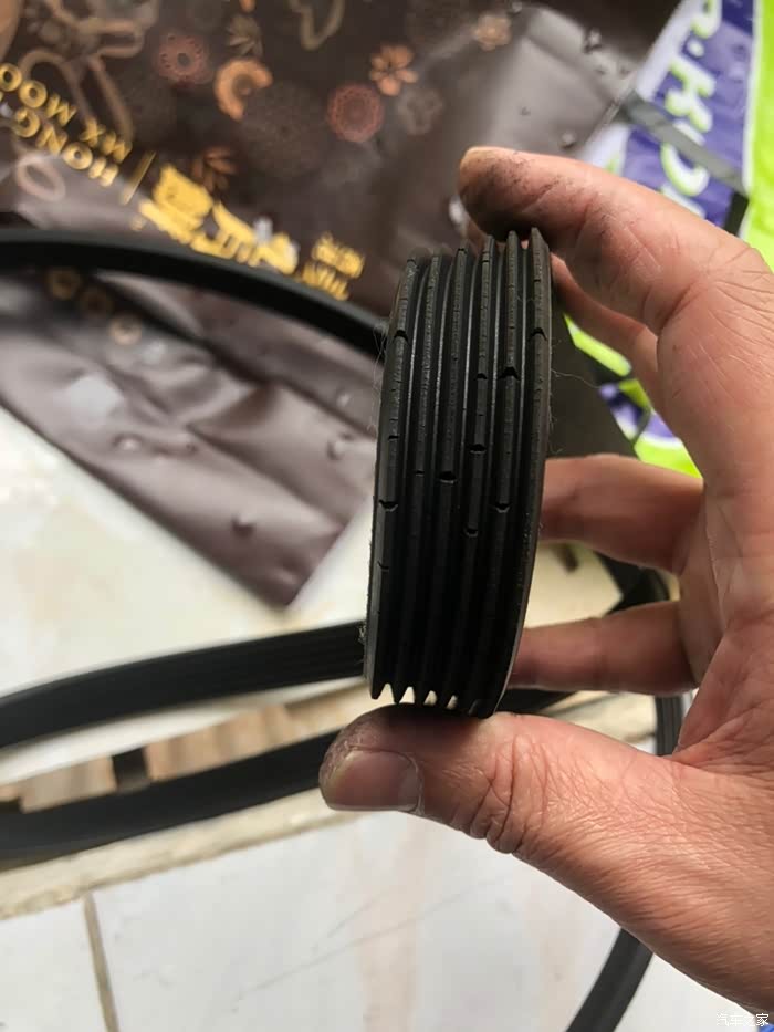

旧皮带,已经有比较多的开裂了。但不需要太担心,即时这样我相信还能坚持一段时间。提前更换只是为了让自己更安心。

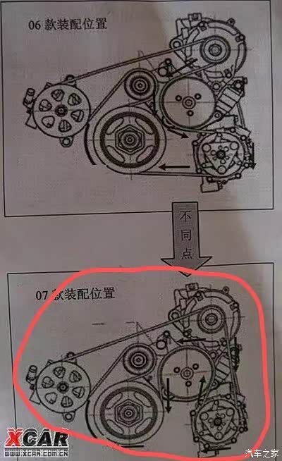

发表于 2022-5-14 21:03:12
北京车友2217131 2022/04/13 15:52:57 发表在 13楼
9代皮带是不是下面的那种绕法?
我的是9.5代,我的绕法是图二
发表于 2022-5-14 21:04:23
北京车友2217131 2022/04/13 15:45:11 发表在 12楼
大哥,我是2014年的9代思域,8年17万公里,前两天在一修理店刚换了盖茨的皮带,配件加工时共190元,现在发现一问题,深踩油门2000-3000转急加速时声音比较大,就像VTEC开启的声音,持续加速,发动机的VTEC真正开启,那种声音反而没有了,不知道是不是涨紧器有问题了?还是皮带的绕法不对,您有9代皮带的绕法没,有的话在不忙的时候发张图片,谢谢!
怎样拆的就怎样装回去最好。
