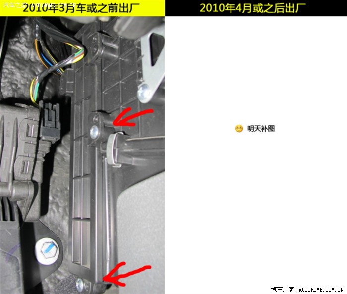

通过空调滤清器的盖板辨别滤清器的厚度,请注意螺丝位置:
如果是左侧的螺丝位置,就买厚的;如果是右侧的螺丝位置,就买薄的或11款的。
(感谢@二宝2010提供左侧的车细节照,我的明天去补拍。)

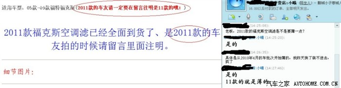

淘宝市场:发现货品上已有区别,卖家已经证实,购买2011款的车要注意告知卖家。那确切的说是2010年4月开始的批次了。如下截图,不贴链接了,大家可自行搜索。

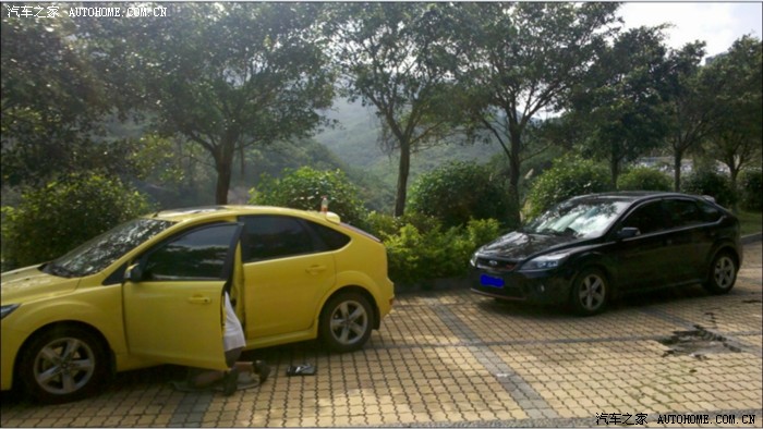

后在东部华侨城茶溪谷进山的路一个休息区小公园,两车停下来准备换空调滤清器,杯具由此发生。
左侧黄福是2.0运动版,@二宝2010的,出厂时间2010年3月右侧我的小黑,1.8伪运动限量版,出厂时间2010年4月
我们认为,杯具就在这相差的一个月出厂时间里,不知大家是否有遇到。

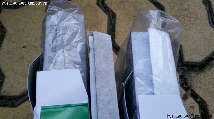

左侧的是2.0运动版拆下来的空调滤,黑黑的;中间是我的1.8拆下来的,也黑黑的,一会它又被我杯具的装回去了。
为什么?这张图暂时看不出来。下文继续……

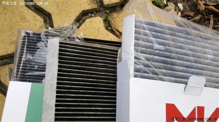

左侧是黄色2.0上换下来的用过的空气滤,右侧是这次我们新买的活性炭的,MK的质量很不错。宽度一样,黄色2.0安装没有问题
中间的杯具宽度就是我的黑福上拆下来的,很明显,窄了一半。所以我们买的相同尺寸的新空调滤就装不进我的空调滤位置了。
再来一张特写,中间的窄了一半。

(2)我的黑色2010年4月出厂的车,在空调滤清器位置的改版也做了优化,螺丝位置不一样了,增加了一个卡槽帮助固定盖板。
