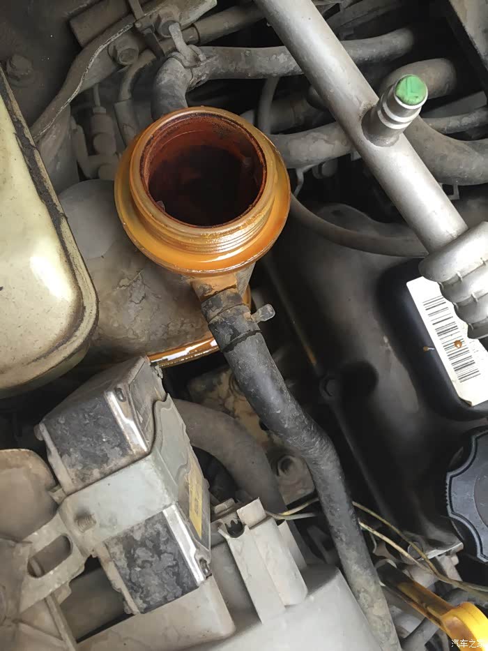

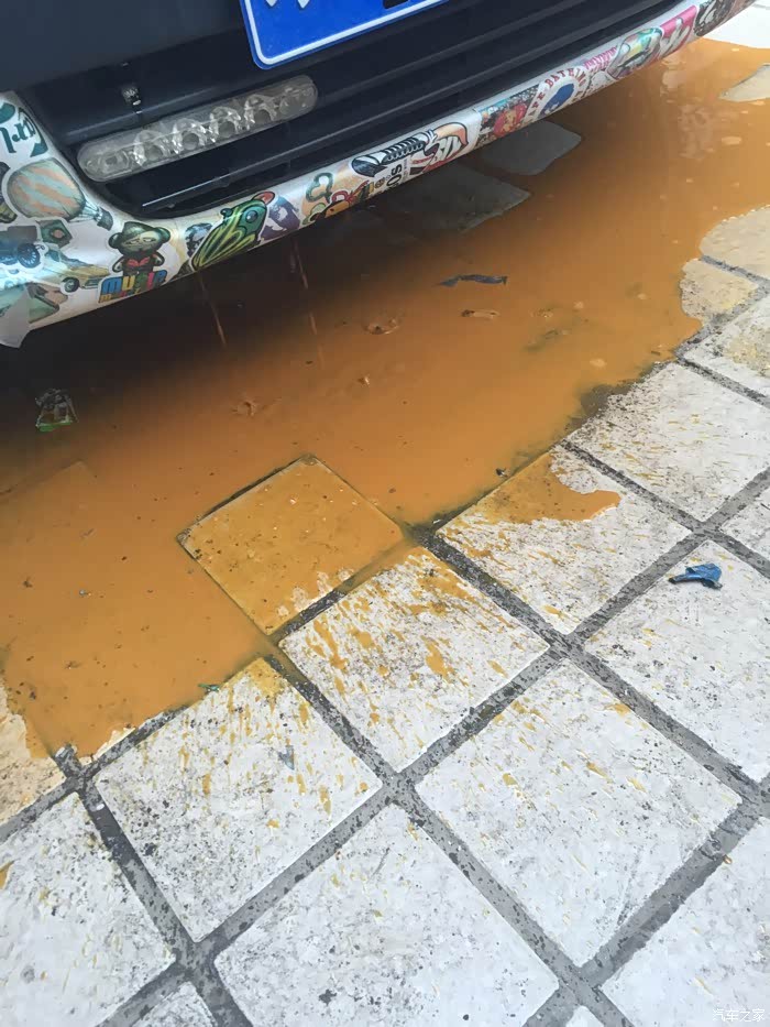

四年的车子,原装的防冻液,今年夏天发现水壶看不到水了就加了一些自来水,现在放出来成这样了,师傅清洗了半天也没弄干净需要加了防冻液以后跑一段时间,浑浊了还得换一次。
这个水壶盖一直会往外渗水,这次换了个新盖子照样会渗水,是不是要把夜壶给换了才能解决问题啊
防冻液是叫斯普勒55含工费,这个水壶总成40左右,修车店没有现货,先凑活着跑,看到放出来的防冻液颜色太吓人了,还好没有堵。
14
发表于 2015-12-18 20:29:38
武汉车友9169108 2015/12/18 18:02:17 发表在 沙发
不是盖子的问题,是回水管离盖子太近,加油门回水就直接喷到盖子边上流出来了,在回水管上加个弯头,看我的帖子,现在加多少就多少,再也不漏了

这一地……
我还说要不要接住,人家直接说费那事干嘛。。。

成都车友5367230 2015/12/18 18:26:36 发表在 地板
拉肚子了
好吧,你太邪恶啦

有必要锈成这样才换吗?没颜色就要换了,一般两年,南方最多三年就必须换了。锈成这样才换你就碰运气吧,防冻液又不贵,水箱锈漏了省下的防冻液的钱远不够你换水箱的,得不偿失。
一直忽略了这个问题,,,

这是黄泥水吧
好吧,我当时都吓了一跳

长乐老叙 2015/12/20 10:35:03 发表在 18楼
你真幸运,水箱里放出了这玩意车还好着。好好清洗水箱,然后加好点的防冻液。
新换的防冻液用几天,然后再放出来再加
防冻液,这样应该会把锈啧清干净吧
