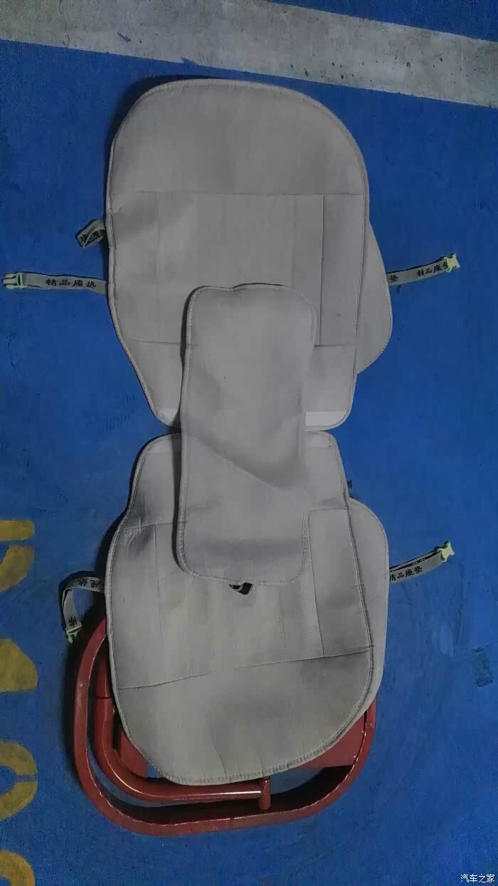

就是这样的坐垫,三片型的,往地上一摆,随便拍了一下,不知为什么,有点像姨妈巾。

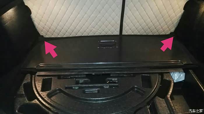

后备箱底板的第二段也可以向上抬起。不过我们是必须把它整个拆下来,拿到一边。红色箭头所指是镶嵌式的半封闭合页机关。
合页机关(左)特写,按绿色箭头所指示的方向(也就是整个后备箱开口的方向),用力拽。
右边也是完全相同的设计,最好是两边均匀同时受力。

这是卡盘的正确使用方式,单独后排座椅,屁股坐垫的,至少需要四个这样的卡盘。
卡盘的作用是用来,在坐椅和靠背之间的缝隙,将固定绕线定位。
还要花大概半个小时的时间,将后排座椅复位安装好。在安装的时候,同时注意对卡盘的处理。
用这张图来说明卡盘的作用,再好不过。
